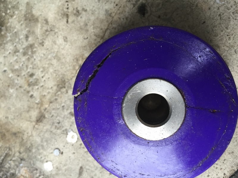

Oula en combiens de km? C'est un de triangle sa
C'est au montage? Les miens ont 40 000 km au moins, et sont nickels... Et je conduis fort.
Il s'est passé quoi? J'ai eu 0 soucis au montage Perso.

Oui c'est au montage, il a craquer d'un coup.
Pour le silentbloc on voit bien les stigmates du "comme si çà voulait pas rentrer" :reflexion:
Pour faire rentrer le mien j'ai mis du silicone en bombe, et montage à la presse sans forcer :ripeer:

Tu l'as fait rentrer dans le bon sens? J'aurais tendance à dire que non en le voyant détruit comme ca... C'est par la petite lèvre (qui doit être dessous sur la photo).

J'ai fait exactement pareil que sur l'a3 ou je n'avais eu aucun souci ...
Essaie de te les faire remplacer par Powerflex c'est garanti à vie
Normalement tu le rentres par la petite lèvre en l'enfonçant par le dessus du triangle, et ensuite tu mets l'entretoise.
C garantie à vie normalement renvoye ils doivent te le changer non? Moi avec mes strongflex à 80 balles tout le kit pas de pb
J'ai bien fait le montage comme il fallait mais au moment de le mettre il c'est déchirer ...
Je vais voir pour le faire changer alors. J'espère que sa sera assez rapide :(
Est ce que certain d'entre vous l'ont déjà fait ? Je doit passer par le site powerflex ?
Sur la presse le seul moyen de l'emboiter c'est de le laisser rentrer de travers (comme sur ma photo). Il ne faut pas laisser l'axe inox, bien sûr car à l'emmanchement le trou se retrouve fortement réduit, et ne pas hésiter à reculer, si çà se passe mal :lol:
Je pense qu'il faut passer par le distributeur (par mail avec photo). Puis un petit mail chez Powerflex, en leur expliquant ce qui s'est passé. Pas sure que çà passe en garanti, mais plutôt en geste commercial.
Moi j'avais celui avant du dogbone qui s'était déformé au bout de 2 mois, changé en garantie direct via Powerflex. Pas bougé depuis.
J'en avais deja monter sur mon a3 donc je sais comment s'effectue le montage :)
Je vais essayer d'envoyer un mail mais il y a qu'un seul site pour powerflex et il est anglais. Sa risque d'être folklorique tout sa !

J'en ai racheter, trop long de ce lancer dans des Mail en dehors de la france, les envois etc ...
