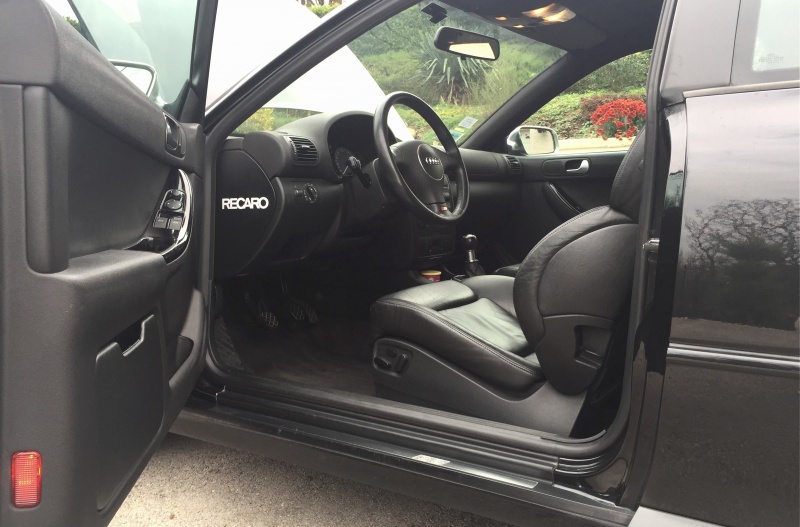

2 photos iphone après un nettoyage intérieure :

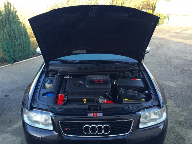

J'ai fait quelque modif niveau moteur, voila une photo pour illustrer :
Malheureusement je n'est pas pu monter la durite de turbo qui est rouge aussi, par manque de temps ... Je voulais fait le papillon du collecteur d'admission en noir aussi.
