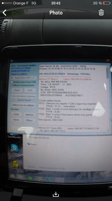

J'arrive pas bien a voir les défauts sur ton Vagcom

Mais géo à raison on dirait que tu as une sonde de température hs ton défaut 3 par contre le défaut c pas très bon. Le cliquetis fait monter la température de ton moteur sois vigilant avec ses 2 sondes
Voilà les défaut :
16712 détecteur de cliquetis 1 ( g61 ) signal trop important.
P0328 - 35-00 intermittent.
17526 banc 1- sonde 2 circuit électrique de chauffage coupure.
P1118 - 35-00
17522 banc 1 sonde 2 résistance interne trop grande.
P1114 - 35-00

16712 / P0328 / 000808 - du capteur 1 (G61): Signal trop haut
Les symptômes possibles
  • RPM irrégulière
  • Questions maniabilité
  • Perte de puissance
  • Dommages de moteur
Les causes possibles
  • Du capteur 1 (G61) à court plus
  • Du capteur 1 (G61) en circuit ouvert
  • Du capteur 1 (G61) mal serrés
  • Du capteur 1 (G61) défectueuse
  • Engine Control Module défectueux
Solutions possibles
  • Couple détecteur de cliquetis 1 (G61) aux spécifications
  • Vérifiez Câblage et connexions
  • Vérifiez capteur 1 de cliquetis (G61) et le contrôle de cognement
Notes spéciales
  • Cette recherche de fonctionnalité pour inhabituelle combustion (spontanée). Le capteur détecte les vibrations inhabituels et repose sur ce qu 'il génère une tension. Est-ce la tension en dehors d'une certaine limite d'un DTC sera fixé.
17526 / P1118 / 004376 - Oxygène (Lambda) Capteur de chauffage; B1 S2: circuit ouvert
  • Témoin d'anomalie (MIL) défectueuse
  • Câblage / Connecteurs de / à l'oxygène (lambda) de la Banque Capteur 1 Capteur 2 chauffage défectueux
  • Oxygène (lambda) de la Banque Capteur 1 Capteur 2 circuit de chauffage défectueux
Solutions possibles
  • Contrôler le câblage / Connecteurs de / à l'oxygène (lambda) de la Banque Capteur 1 Capteur 2 chauffage
  • Vérifiez oxygène (lambda) de la Banque Capteur 1 Capteur 2 Circuit de chauffage
17524 / P1116 / 004374 - Oxygène (Lambda) Capteur Banque chauffage 1 capteur 1: Circuit ouvert
Témoin d'anomalie (MIL) ON
Fusible (s) défectueux
Câblage et / ou connecteur (s) de / vers l'oxygène (Lambda) Capteur (G39) / oxygène (Lambda) Capteur chauffage (Z19) défectueuse
Oxygène (Lambda) Capteur (G39) / oxygène (Lambda) Capteur chauffage (Z19) défectueuse
Solutions possibles
Vérifiez le fusible (s)
Contrôler le câblage et / ou connecteur (s) de / vers l'oxygène (Lambda) Capteur (G39) / oxygène (Lambda) Capteur chauffage (Z19)
Vérifier / Remplacer oxygène (Lambda) Capteur (G39) / oxygène (Lambda) Capteur chauffage (Z19)

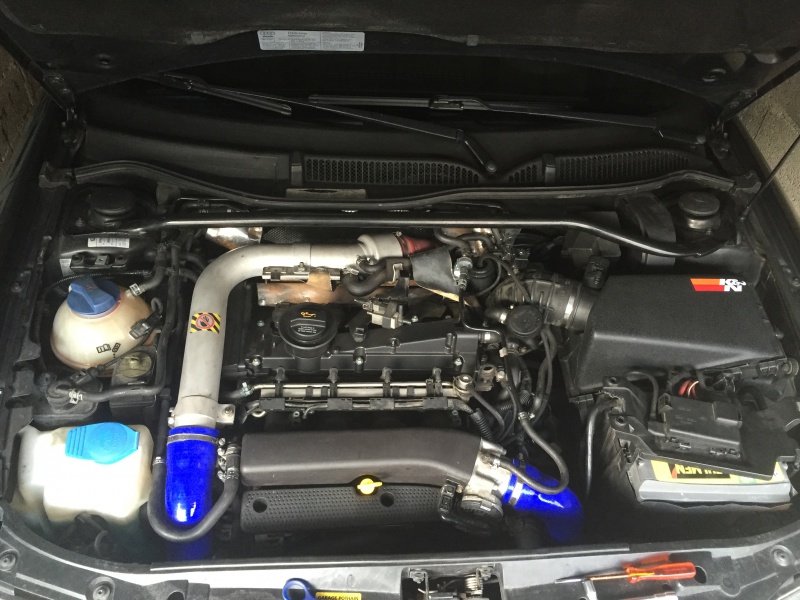

2 photos pour prouver que je ne chôme pas :lol:
C'est beau en bleu....ça fait ecolo!
....ok je me barre! Pffffff
Oasis + pringles ! Le repas des guerriers :p
J'hesitais entre bleu et rouge ^^
Merci, juste un peut d'huile qui a couler à cause d'une durite percer, un genre de y. Sinon il reste vraiment propre :)
Oasis TROPICAL stp :p
Je vais aussi monter la durite de turbo, sa a l'air assez merdique quand même ^^
