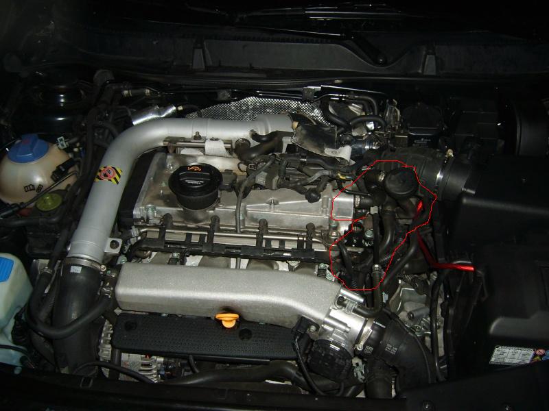

donc encore pour des info amis posseur de 20 vt qui aurait la ref audi de la durite en Y qui va de la cullasse au reniflarla mienne es exploser
persone ne peut regarder sur son moteur elle reste simple a regarder et jaimerai l'avoir au plus tot kan meme svp
donc a gauche du reniflar qui va sur la cullase
Modifié par rico78520
Alors normalement c'est celle là: 06A 103 221 AC, qui d'après ETKA a été remplacer en 2005 par celle ci: 06A 103 221 BG et elle vaut dans les 30 euros.
Je pense que je vais moi aussi la changer dans peu de temps.
