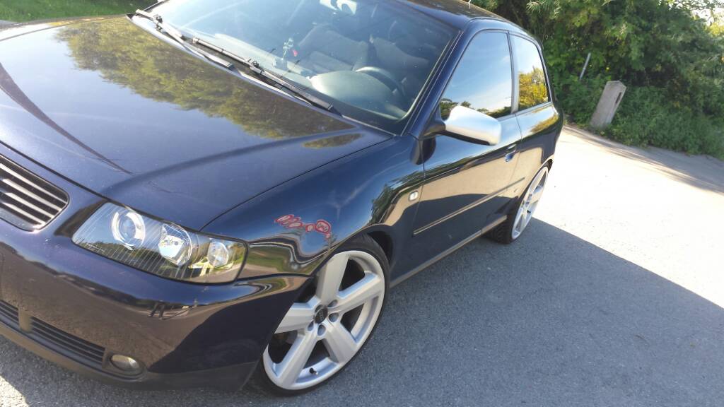

Petit detailing aujourd'hui :)

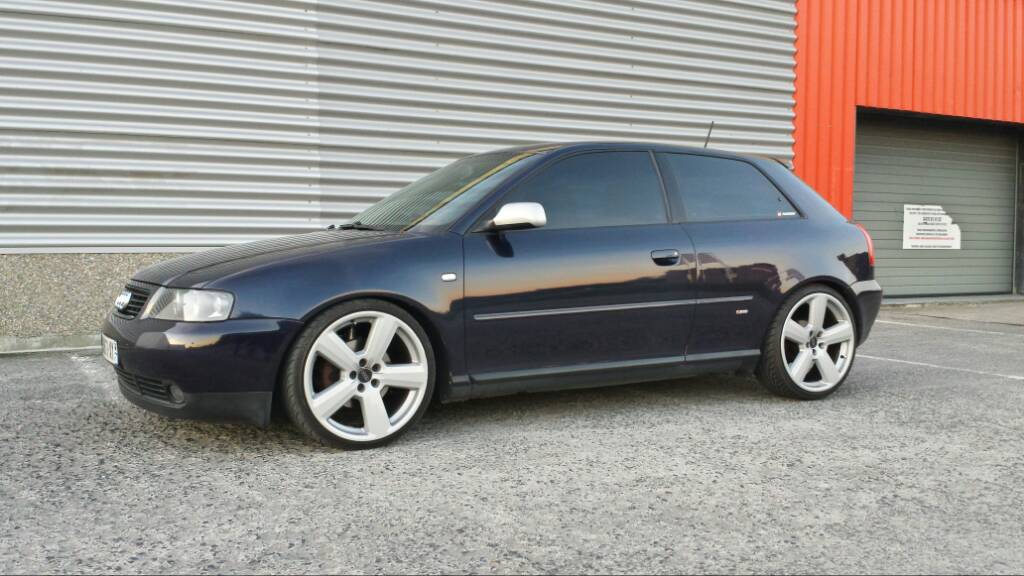

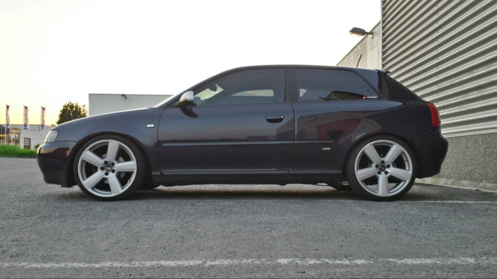

Les dernières photos avant ses nouvelles roulettes
