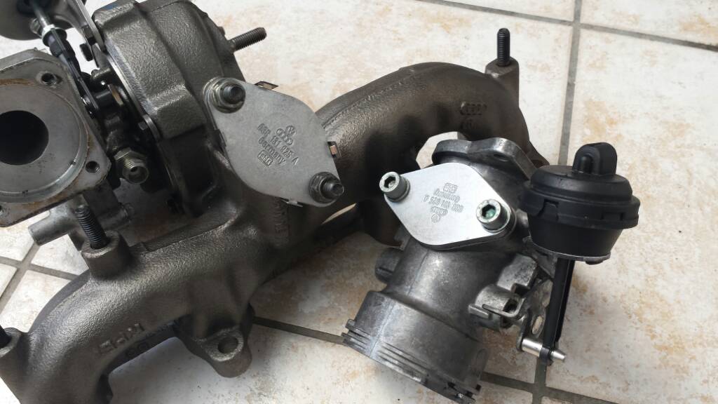

Oups...
Petit problème...
L'escargot du turbo est différent.
A quoi sert cette pièce ?
Est ce que je peux l'enlever ?
Ce qui m'éviterait de devoir démonter mon escargot d'origine pour le mettre sur mon nouveau turbo.
Ou est ce que je dois la garder et changer mon escargot ?
Salut gromsop, en ce qui concerne ton turbo, il me semble qu'il y a eu 2 montage de Turbo sur les TDI 130, un turbo pour les montages ( moteur ASZ jusqu'à Numéro moteur 115 000 ) et un autre turbo pour les montages ( moteur ASZ à partir du numéro moteur 115 001 ).
A prioris tu n'as pas pris le bon. :nixweiss:
Et ensuite en ce qui concerne ton montage de la durite admission, ce montage changeait aussi. Un clipsé et un vissé.

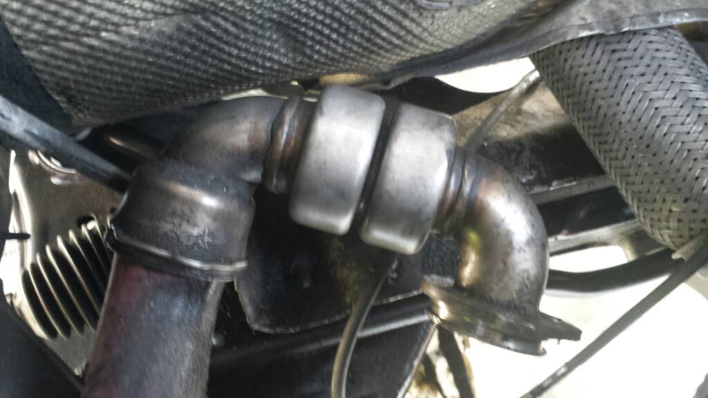

Pas d'avancé car il me manque une "pièce essentielle", un simple joint torique dispo chez aucun concessionnaire !
Ce joint est important car il fait l'étanchéité sur le raccord de la durite d'arrivé de l'échangeur directement sur l'escargot du turbo...
La casse du turbo venait de là à cause de ce raccord (on appelle ça aussi un silencieux) et qui était complètement desserré et se baladé sur l'escargot.

Tu aurait une photo du raccord (silencieux) en question ? Je ne vois pas c'est lequel ...
Bon courage pour la suite en tout cas ;)

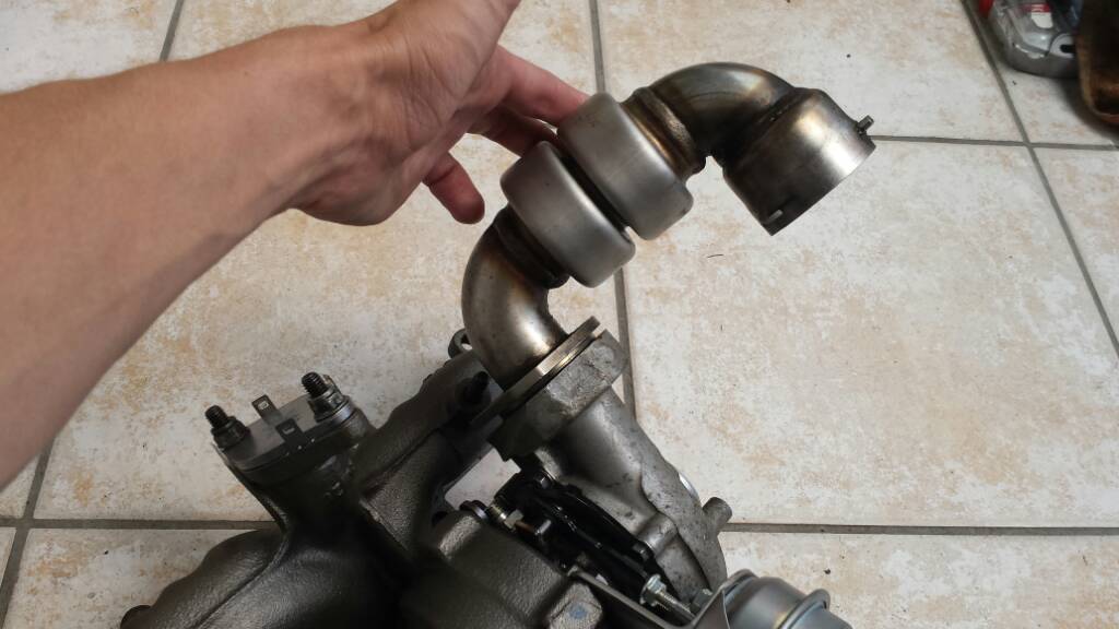

Voilà le raccord en question
Là où il se visse sur l'escargot du turbo
