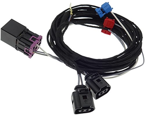

Salut à tous,
D'ici le mois d'Août, je vais attaquer un chantier peu commun, l'installation du faisceau et relais pour les anti-brouillards avant.
Comme ça n'a pas encore été fait, du moins, au niveau recherche, j'ai rien trouvé de probant, je me suis un peu renseigné.
Déjà sur le matos à acquérir :
- Le faisceau + relais -> http://www.ebay.fr/itm/171383373169
- Le comodo de phares avec l'option pour l'allumage des AB avant (car le mien en est dépourvu) d'occaz ou neuf
J'aurai surtout besoin d'une aide sur le branchement de celui-ci.
Si quelqu'un avait un schéma ?
Une éventuelle activation une fois tout branché au VAG-COM ?
Merci d'avance :)

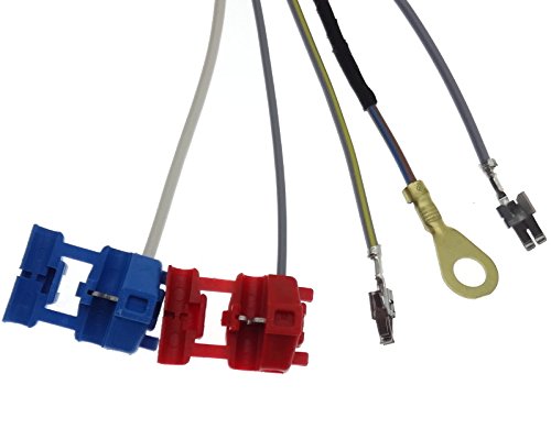

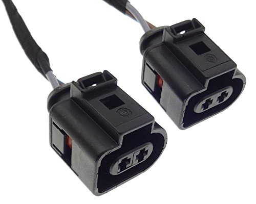

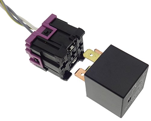

Voici des photos détaillées :
Les 2 prises vers les AB
La fiche et le relais qui viennent se logés dans le compartiment avec les autres fiches et relais en dessous des essuis glaces
Et ces câbles dont je vois une masse, 2 câbles à sertir avec 2 autres (lesquels ?) et 2 autres à enficher dans une autre fiche (mais laquelle ?)
N'étant pas sûr d'avoir de notice en Français pour l'installation de ce faisceau, j'en appel à vous !

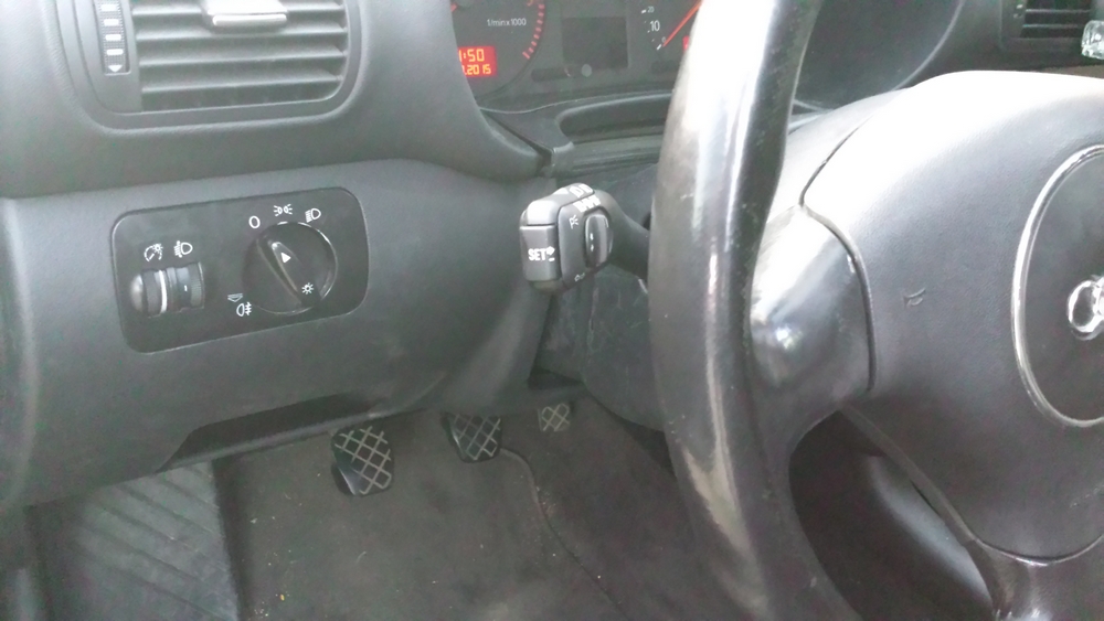

Sur ma phase 1 par contre j'ai bien le commodo de phares avec positions antibrouillard avant et arrière mais rien ne se passe si je mets en position AB avant, ça peux être juste que je n'ai pas les bonnes ampoules ou alors le commodo peux induire en erreur?

Montage régulateur en cours...
C'est le bordel ! :P
et tu n'a meme pas le pédalier alu ! ?
Sa change la vie le régulateur aussi
J'avoue après installation et test, c'est le bonheur !
Bah non, c'est pas dans mes priorités :)
Tu as fini de le monter le régulateur? Chapeau et je "plussoie", bon moi c'était d'origine! ^^
