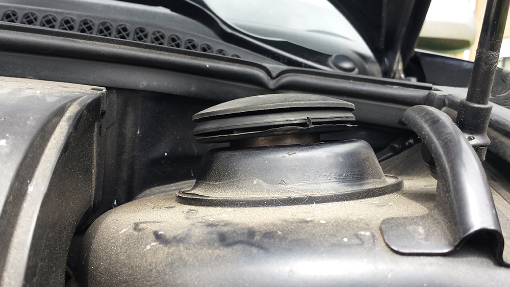

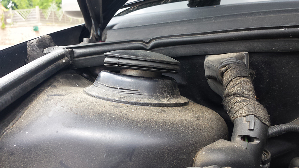

Dites moi, j'ai un petit soucis au niveau de mes coupelles d'amortisseurs niveau capot moteur.
Comment ça se fait que j'ai autant de jeu ?
J'ai laissé en place les coupelles livrées avec les amortisseurs, changé mes butées avec leurs roulements à bille par des neuves.
J'ai tout serré comme il faut, j'ai même placé le cric pour remonter et tenter encore de serrer mais je suis à fond !
2 photos pour illustrer
Une idée ?
j'ai la même chose mais je ne saurais dire si c'est normal ou pas en tout cas ça ne me pose pas de problème pour rouler. aucun bruit
Moi je sent la voiture légèrement rebondir sur des routes un peu bosselées, je me doute que ça viendrai de là...
D'origine, le caoutchouc autour des coupelles est bien contre la carrosserie mais pas là...
J'aime vraiment pas ça...
Moi ca a toujours été comme sur tes photos , et beaucoup ici on la même chose il me semble
Ceci dis , j'aime beaucoup le rendu sur ta voiture :)
Même avec du neuf ça ne plaque pas, pour tester il faut monter sur un cric (ou pont) l'auto et tu vois si tu peux faire monter/descendre l'amorto (sans qu'il n'y ait d'appui sur les ressorts), si c'est le cas c'est qu'effectivement tu à du jeu quelque part.
Mes amorto ont toujours été comme toi ... ;)
+1
Bon bah ok, pas d'inquiétude alors :)
