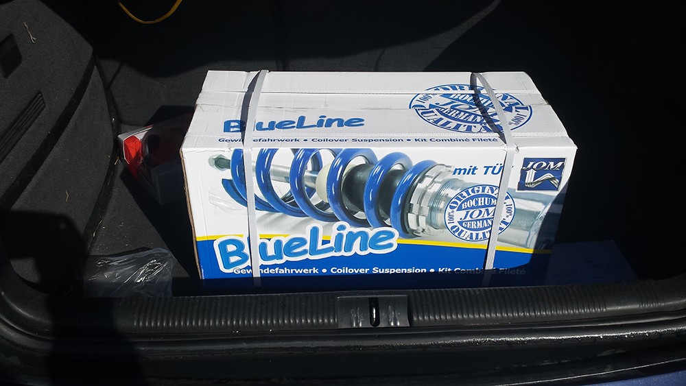

Combiné fileté acheté ! :D

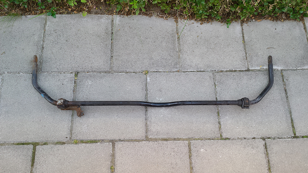

J'ai été chercher ma barre stab d'S3 :)

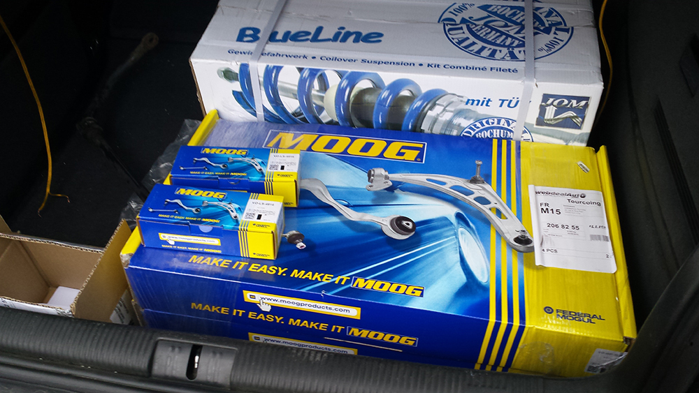

Triangles et biellettes reçues, super rapide webdealauto !
Le coffre se rempli :P
Il me manque encore les butées d'amortisseurs avant et les coupelles arrière et là je pourrai attaquer les travaux.

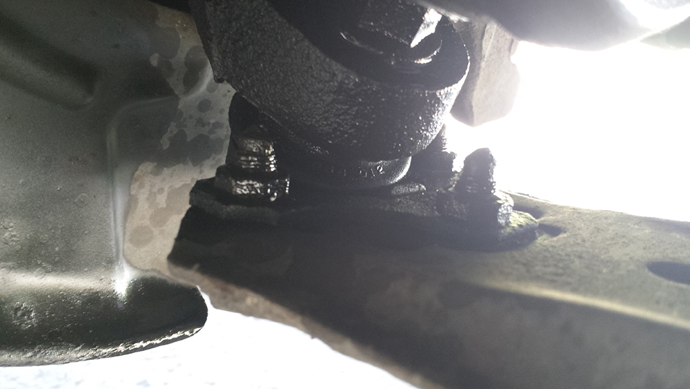

Quelle galère ces vis grippées au possible !
J'ai réussi à enlever celle du milieu mais les 2 sur les côtés, bin mes c*uilles ! :P
Même blindées de WD40, ça bouge pas et je "nique" mes outils !
Une p'tite pince à étau svp ?

Bon bah pince a étau ou pas ça n'a rien changé
J'ai réussi à enlever les 3 vis des rotules de chaque côté mais celles des silent bloc et celles au fond sont impossible à desserrer :(
Je suis quitte à trouver un garage qui veuille bien me le faire...
