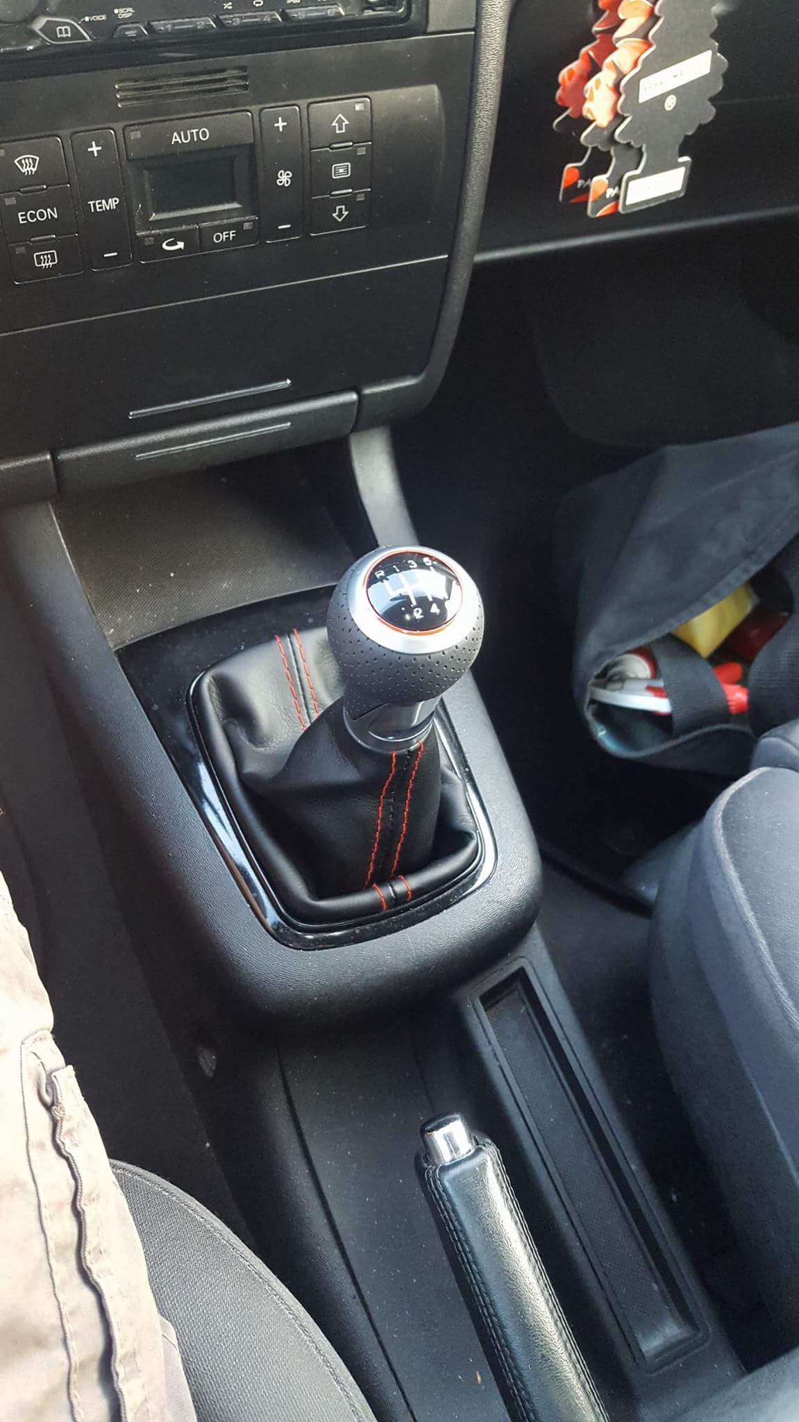

Sinon, voilà le pommeau en place, ça rends plutôt bien je trouve, surtout avec les surpiqûres rouge du volant...
Faite pas attention au tapis de sol conducteur, il est légèrement crade lol
4 déodorants tu rigoles pas :icon_lol:
C'est pour que ça sente 4x meilleur :D
C'est surtout qu'ils sont tous les 4 HS et que je pense pas à les changer :vert:
A moins de transporter des chiens c'est vraiment utile?
Non mais pour l'explication, j'en ai rajouté dés que celui déjà en place était HS.
C'est juste des déodorants, on parle plus de ça que du pommeau en lui même lol
