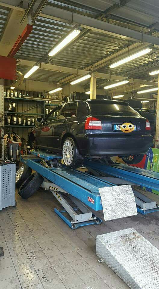

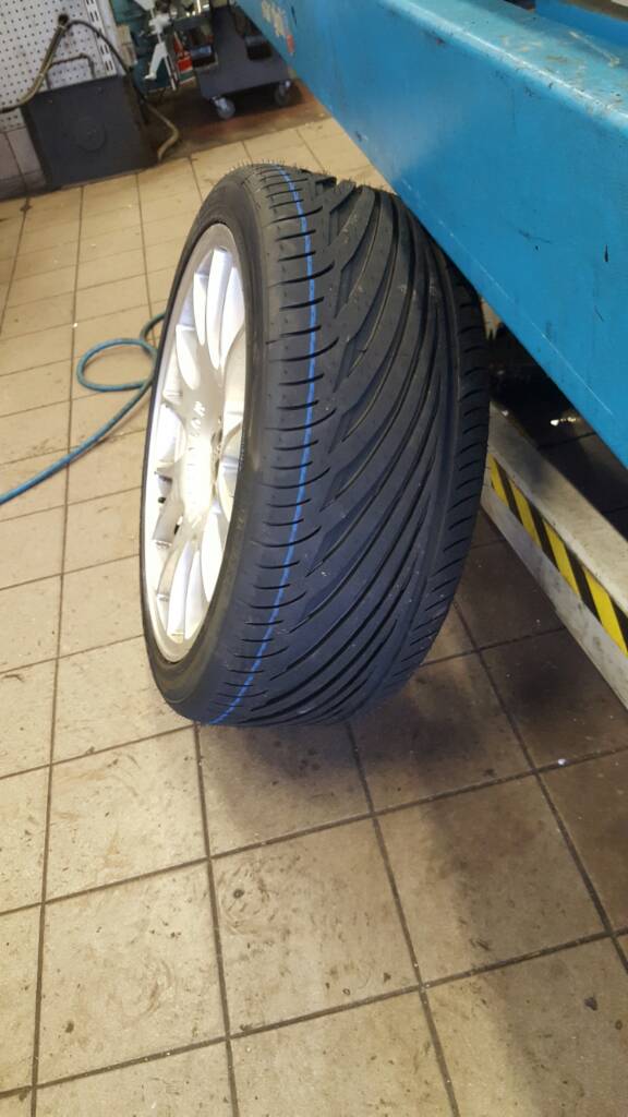

Vredestein montés et géométrie faite...
Le roulement gauche a un très léger jeu...
Encore des frais à venir le mois prochain...
En tous cas, ça accroche pas mal les Ultrac Sessenta !
Les retours sont excellents aussi bien sur le sec que sur le mouillé !
Bon là ils sont neufs du coup je m'amuse pas trop mais ça colle bien déjà...

Bon bah un retour des Vredestein et je confirme comme dit plus haut la qualité de ces pneumatiques !
Ca accroche de fou sur le mouillé, les Nankank sont très loin à ce niveau !
N'en parlons pas sur le sec...
Avec des biellettes et des rotules de direction neuves, rien à voir, ça c'est sûr !

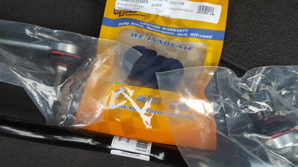

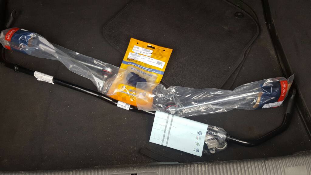

Ce matin, direction VAG pour me renseigner sur le prix de la barre stab S3 -> 130€ incluant mes 10% de remise !
Du coup, je vais lui mettre aussi des silent-bloc renforcés en polyuréthane que je vais prendre ici :
https://www.mecatechnic.com/fr-FR/silentblocs-superpro-pour-barre-stabilisatrice-19-mm-de-golf-4-par-2_GJ15030.htm
Et bien sûr les biellettes longues vu que j'ai les attaches sur les AP :
https://www.mecatechnic.com/fr-FR/1-biellette-de-barre-stabilisatrice-cote-triangle-ext-gauche-pour-audi-a3-8l-quattro-et-s3_AJ41020.htm
https://www.mecatechnic.com/fr-FR/1-biellette-de-barre-stabilisatrice-cote-triangle-ext-droite-pour-audi-a3-8l-quattro-et-s3_AJ41021.htm
Vivement, parce-que ça frotte sévère sur les cardans dans chaque virage...
Encore du boulot en perspective !

Barre stab S3 commandée, j'en ai profité pour prendre des colliers et vis, comme ça, tout sera neuf !
Tout sera dispo mardi matin :)
J'ai déjà achetées les biellettes longues et les silent-blocs renforcés chez Mecatechnic.
Montage prévu, si le temps le permet, samedi prochain :)
Photos quand j'aurai tout le matos ! :P

Alors, pour faire simple, ayant changer les pneus récemment ainsi que les biellettes + rotules de direction, j'ai préféré faire la géo quand même histoire de pas bouffer mes pneus en moins de temps qu'il n'en faut pour en racheter des nouveaux !
Elle a été faite sur banc 3D, aucun carrossage et aucune chasse, les roues sont bien droites !
Je le sens particulièrement en tenant juste le volant d'un doigt sur l'autoroute... un réel plaisir de conduite ! :)

Coût total 200€ pour toutes les pièces.
- Barre stab S3
- Biellettes S3
- Silent bloc renforcés
- Et colliers + vis neuves
Rien de compliqué, faut faire tomber le berceau, démonter l'ancienne barre et monter la nouvelle puis remettre la berceau.
L'avantage c'est une meilleure tenue de route et surtout les cardans ne toucheront plus la barre stab.
