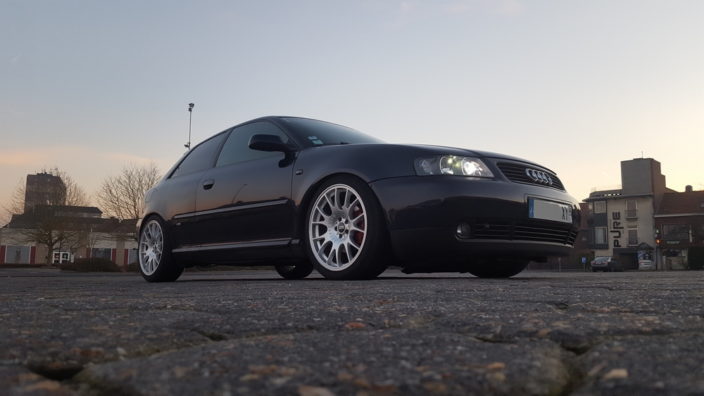

Un petite tof pour la route...
Bonne semaine à tous ! :)

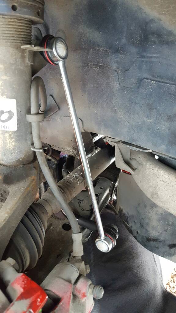

Montage barre stab S3, biellettes longues et silent bloc renforcés OK :)
Rien à voir au niveau tenue de route, elle est collée au sol !
Photos du montage :)

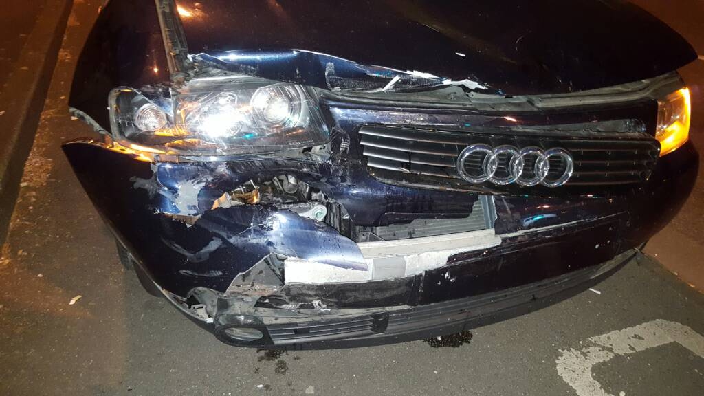

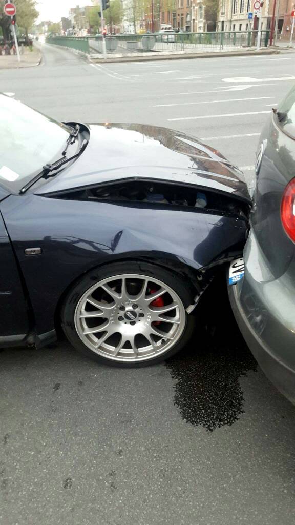

Et boom !
3 voitures qui pile et choc inévitable !
La voiture a bien souffert mais dans mon malheur, le longeron n'a rien, airbags non déclenchés...
Préparez vous au choc visuel :(
Oh P**** !!! Je viens de tomber là-dessus... :unhappy: :unhappy: :unhappy: :unhappy:
J'espère que tu vas t'en remettre vite. Qu'est-ce que tu comptes faire ? Tu es assuré "tous risques" ?

Et non, assuré au tiers donc c'est pour ma pomme...
Je me suis déjà arrangé avec eux, je ferai moi même les réparations sans visite d'expert...
Ca a tapé au dessus du longeron, j'en saurai plus dans la journée, je vous tient au courant.

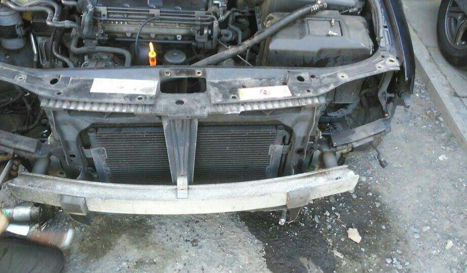

Des news...
Voilà la liste des pièces HS :
- Face avant complète
- Radiateurs de clim
- Radiateur d'eau
- Echangeur
- Durite basse pression de clim
- Bocal lave-glace
- Capot
- Pare-choc
- Jupe
- Aile (elle sera redressé dans l'attente d'en racheter une neuve)
- Phares
Par chance la traverse et le longeron n'ont pas été touchés.
J'ai déjà trouvé une face avant complète avec radiateurs de clim et d'eau et l'échangeur pour 150€, la durite de clim sera achetée neuve, pas simple à trouver d'occaz, les phares seront rachetés en neuf avec fond noir, bocal lave glace, capot et pare-choc en occaz...
Je vous avoue, j'ai bien les boules... :(
La suite bientôt.

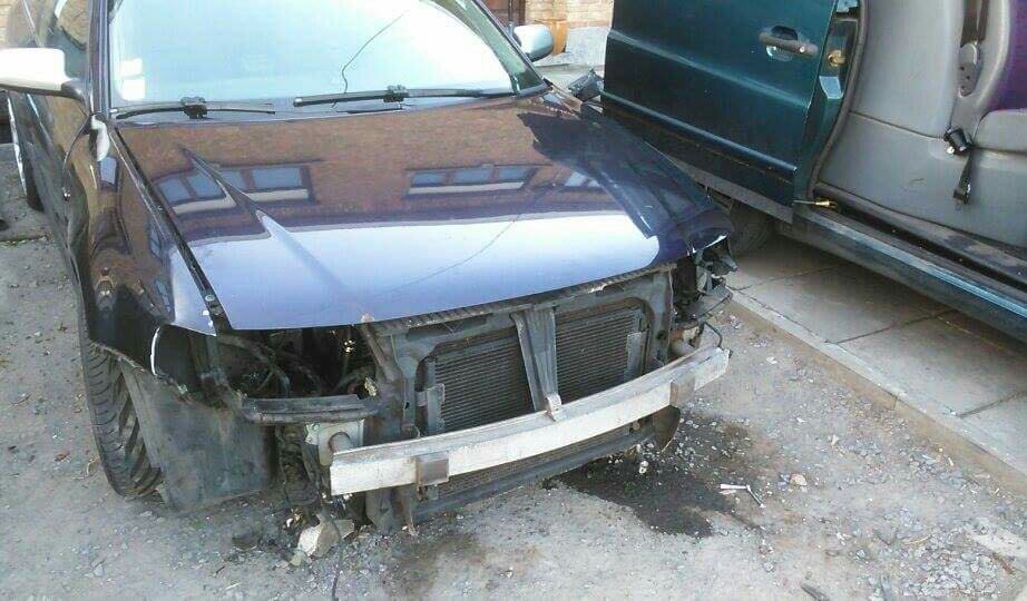

Salut à tous,
L'A3 reprends vie doucement.
J'ai eu un coup de bol terrible de trouver un capot et un pare choc (un peu abîmé mais réparable) de la même couleur, une face avant complète avec radiateur de clim et d'eau et un bocal de lave glace pour 200€ !!!
J'ai du commandé en neuf l'échangeur et la durite basse pression de clim.
Les phares seront commandés en neuf aussi, je reprends les même à fond noir.
Le capot a un gros point de rouille sur le bord avant mais se sera toujours mieux que mon capot HS lol.
Les pièces proviennent d'une phase 1, j'aurai bien prit l'aile mais c'est pas les même répétiteurs.
La suite au prochain épisode.
