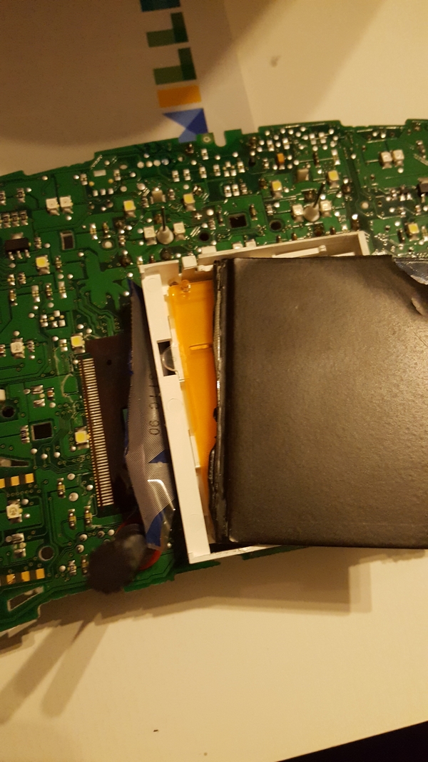

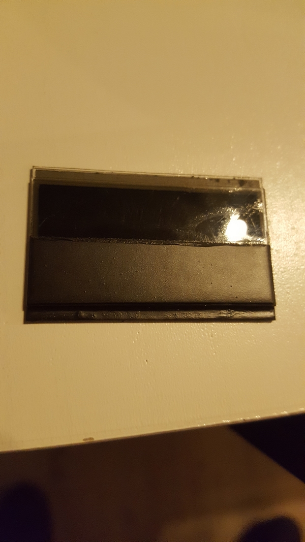

Ecran ODB avec nappe arrachée

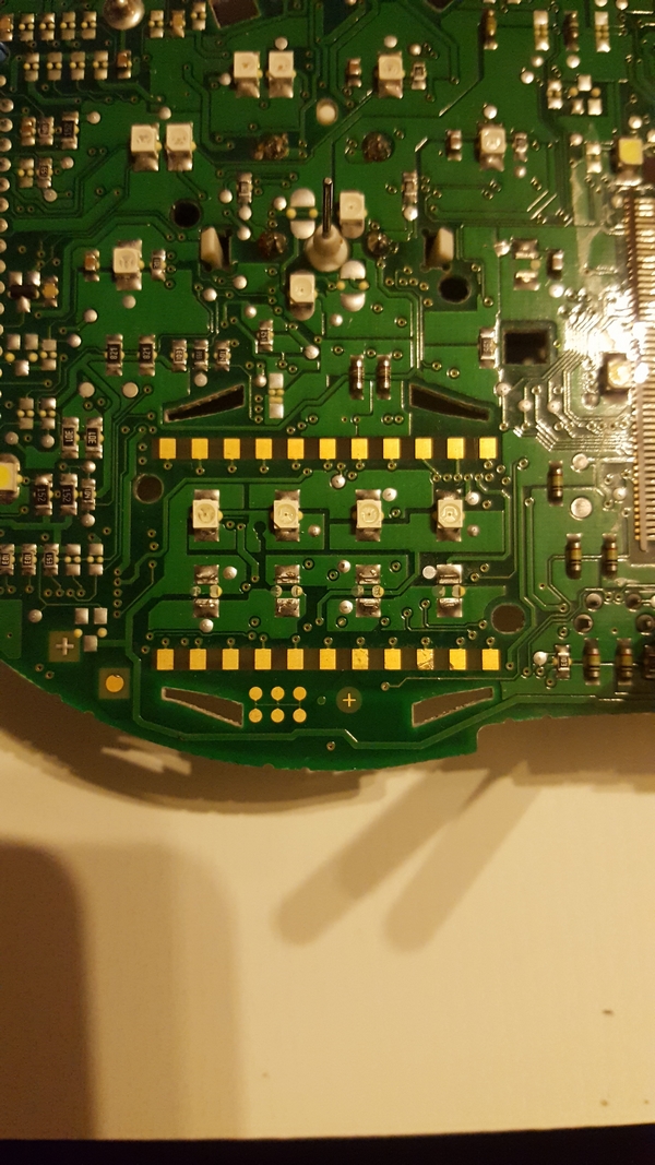

Leds "date" manquantes...
Ha bah oui elles servent à rien, l'écran de la date est masqué par une bande noire...

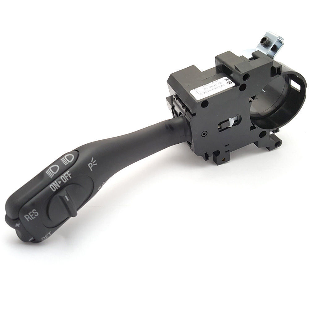

Bonne nouvelle pour le compteur !!! Top le régulateur de vitesse (en commande aussi).

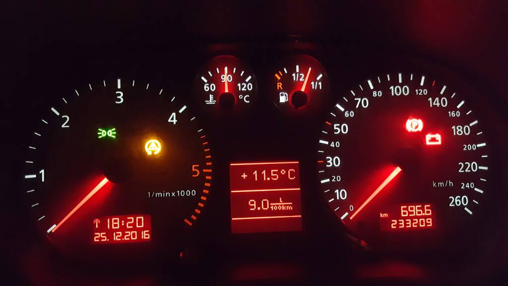

Kilométrage OK !
Ne me demander pas comment j'ai fais, je n'expliquerai pas la manip, ne m'envoyer pas de MP non plus.
Je préfère garder secret ce type de manipulation, merci pour votre comprehension.
J'ai fait un étalonnage des aiguilles avec VCDS avant leur prochain démontage pour mettre les fonds du compteur S-Line.
Je referai l'autre plus tard, histoire d'en avoir 1 quasi neuf, on ne sait jamais :)

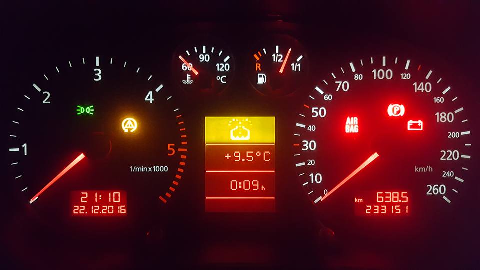

Les défauts encore visible pour l'ESP, c'est le capteur d'angle (j'ai reçu un d'occaz testé et fonctionnel, même ref) et l'airbag est débranché.
J'ai sinon 3 bips et témoins restants à l'écran au contact de la clef, liquide lave glace et ampoules mortes...
Qui ne m'ont clairement jamais servit jusqu'à présent...
Il faut relier 3 câbles à une masse et les brancher sur la fiche grise du compteur pour l'ODB sur certaines PIN.
Et hop, plus de défauts.

Dans l'attente de recevoir le nouveau commodo régulateur, je pense avoir finit le poste de pilotage du moins, au niveau du haut, il me reste encore le bas à faire, pédales et repose pied :D

J'ai également les trois défaut (logique) il faut que je m'en occupe aussi ...
Défauts sur écran ODB supprimés :)
Airbag OK.
Le voyant ESP c'est encore et toujours mon défaut de capteur d'angle.
