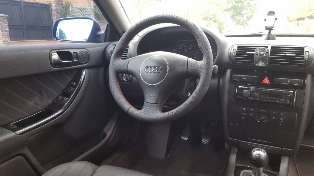

Nouveau cockpit !
Je suis en love total lol
Va falloir prévoir les pédales et le repose pied...
  • Réponses 1,2k
Excellent le volant, ca lui va à merveille, dommage que c'est sur mesure :reflexion:

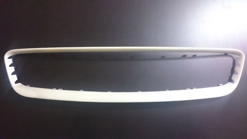

Pense à acheter du primer plastique sinon la peinture ne tiendra pas et finira pas s'écailler.
Je dirais plutôt un Apprêt Epoxy !

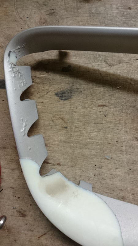

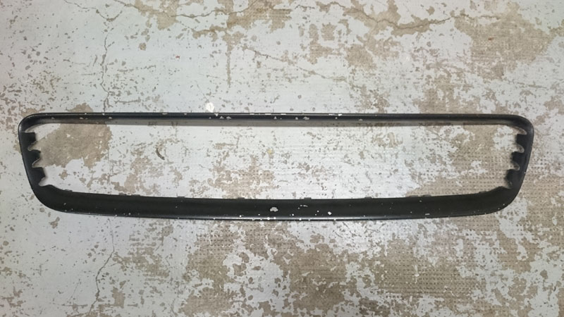

Ca fait un moment que ma calandre est en travaux car le contour me donne du fil à retordre.
En effet, sous la couche de chrome ce n'est pas du plastique ! Le contour est bien en plastique mais entièrement revêtu d'une fine feuille métallique !
Mon contour de calandre avait été peint en carrosserie il y a 6ans. Il était temps d'intervenir et de lui redonner une nouvelle jeunesse car il y avait de multiples éclats de graviers et la peinture semblait se craqueler par endroit, mais voilà...
Après l'avoir fait aéro-gommer pour retrouver une surface prête à peindre, quand je l'ai récupéré j'ai compris pourquoi la peinture semblait être craquelée par endroit. Ce n'était pas un défaut de préparation lors de la peinture mais la feuille métallique qui "travaillait" sous la peinture.
Peut-être à cause des chaleurs atteintes en plein soleil, absorbé par la couleur noire ???

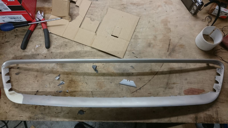

L'aéro-gommage à décollé la "feuille" par endroit. J'ai été contraint "d'éplucher" cette couche métallique sur toute la face avant, mais elle rigidifie beaucoup le contour. Une fois retirée, le contour est très souple, donc j'espère ne pas le perdre sur l'autobahnn :bigsmile:
Pour retirer la totalité de la feuille métallique j'ai utilisé un décapeur thermique. Mais il ne faut pas trop insister sinon le plastique fond et bulle !
Ce qui m'est arrivé au départ. A présent je dois utiliser un mastic plastique pour boucher les petits trous laissés par le plastique fondu. :closedeyes:
Voilà pour mon expérience...
Sinon, trop beau un pare-chocs sans éclats ! Magnifique ta caisse, Grom :bien:

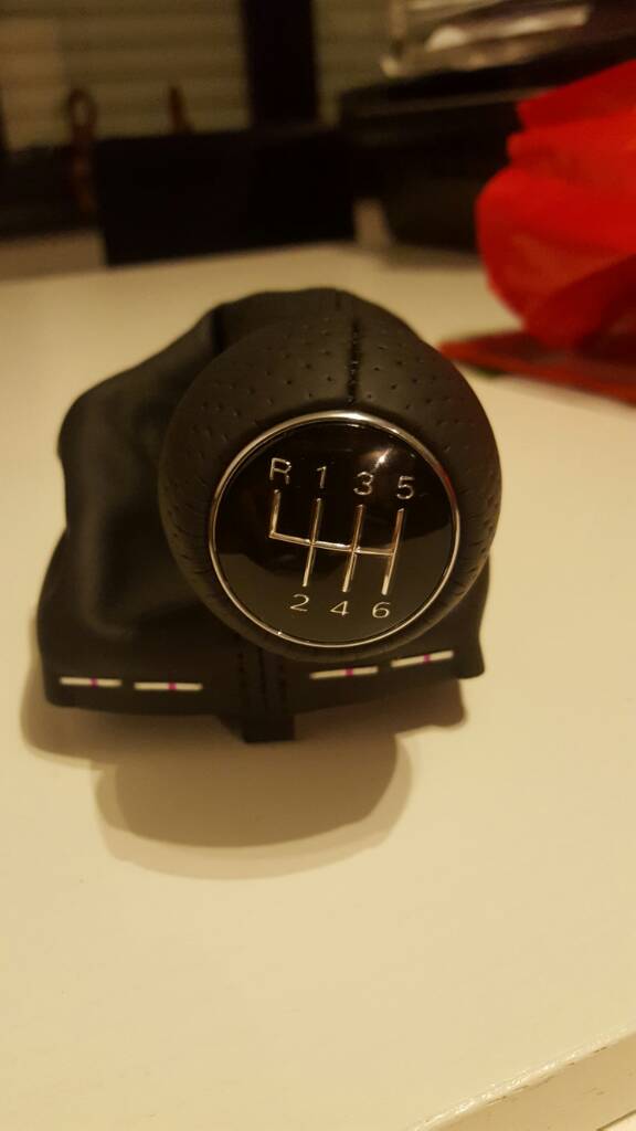

Pommeau S-Line reçu :)
Ça sent bon le vrai cuir !

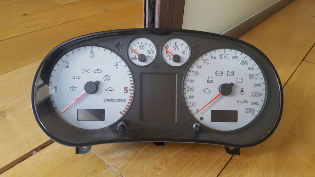

Le compteur arrive cette semaine :)
Il est là !
Je vais attendre un peu pour le monter.
Je dois commandé chez Audi la fiche grise qui va à l'arrière du compteur et faire le faisceau moi même pour le relier au commodo ODB.
Merci à afont pour son aide précieuse :)
Ca manque furieusement de contraste, il aurait fallu les valeurs en plein et pas juste en contours, c'est dommage pour le boulot que ça à du faire.
Il parle du compteur !
Le fait que les chiffres ne soient pas "plein" ca lisse vachement l'aspet visuel, d'où le manque de contraste ;)
Je suis un peut du meme avis meme si je pense que ces compteur sont superbe par rapport aux notre.
D'accord ok.
J'avoue que même les logos d'indication Airbag, batterie, voyant moteur, etc sont bien visible aussi...
Ca gâche un peu le rendu général...
Mais j'adore ce compteur. :P

J'envisageais aussi le remplacement du compteur par le modèle avec grand écran.
Good job pour l'instant et bonne chance pour la suite !
Petite question : Vu que le fond du compteur est changeable (c'est une sorte de feuille en plastique ^^), y a t-il moyen de trouver un fond gris comme ci-dessus pour le remplacer ?
C'est super chaud à changer, faut démonter la glace (je m'y risquerai déjà pas) et enlever les aiguilles (fragiles)
Ici c'est un compteur S-Line avec fond blanc d'origine.
