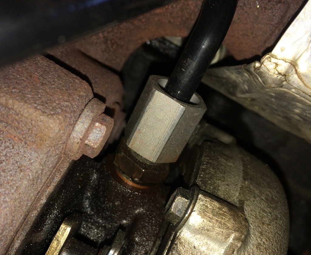

Et voila pourquoi j'ai failli le redéposer !
Fuite d'huile ...
Mais problème résolu avec des mains agile ^^'
