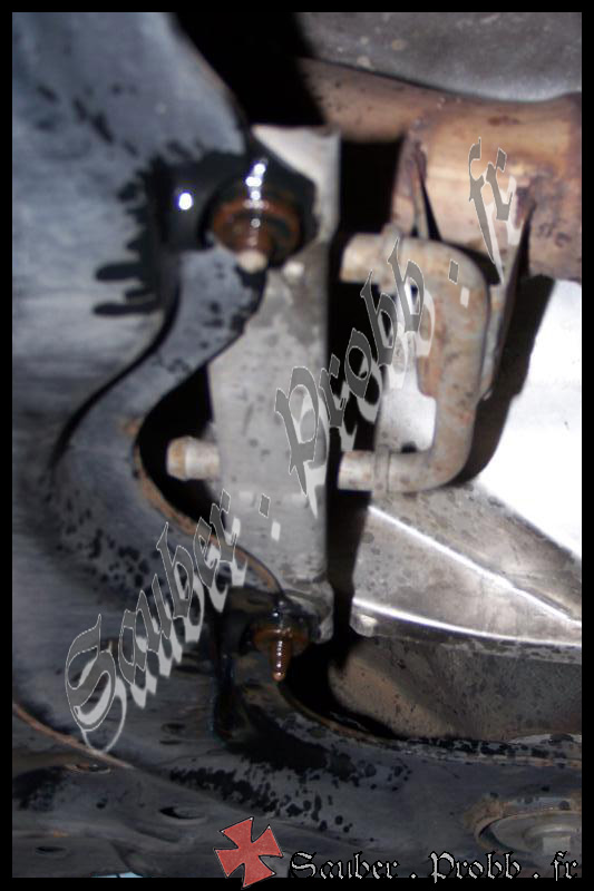

J'ai vu cet ergot qui le retient à la crémaillère sur ce lien : http://sauber.probb.fr/t383-montage-barre-stabilisatrice-kw-golf-4-leon-i

Non, pas l'intermédiaire, juste les 2 vis de fixation du support d'échappement comme sur cette photo

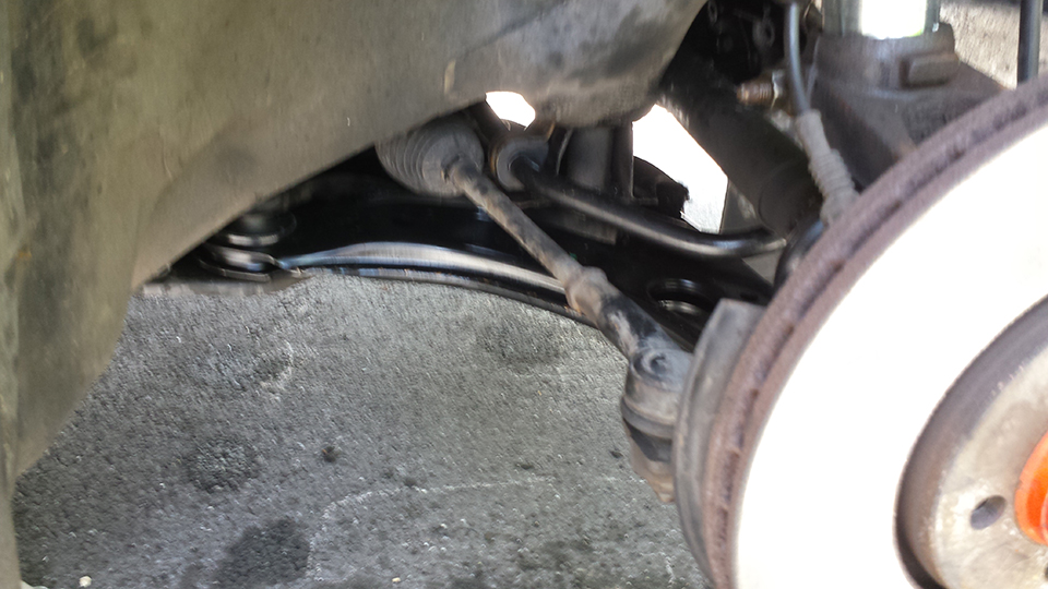

Triangles et biellettes en place ! :P
Désolé pour la photo un peu flou

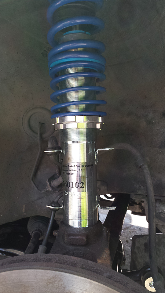

Amotos en place ! :)
Et.......................... Tadaaaaaaaaaa ! :D
Reste plus qu'un dernier petit réglage d'amortos, la géo, un bon lavage et roule titine !
