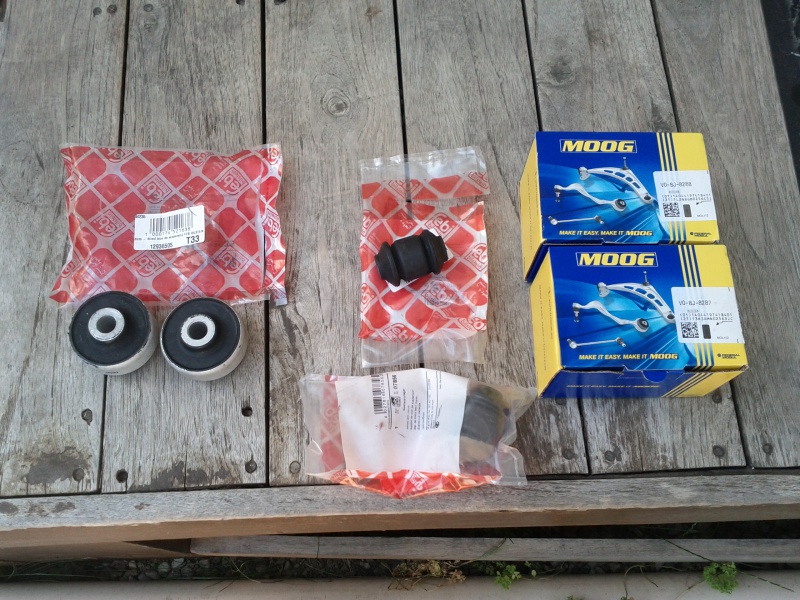

Les pieces en questions (desolé pour les rotule)
2 DELPHI/Silent bloc de suspension - TD775W : 8,07 € l'unité => 16,15 €
2 FEBI BILSTEIN/Silent bloc de suspension - 07856 : 3,37 € l'unité => 6,75 €
comme on peut le constater sur mon topic j'ai installer des silenblocs de S3 donc plein donc la ref est a prendre en compte sur la rebrique S3 si vous commander sur oscaro
(oscaro etais en rupture et m'a vendu des febi )
ce sont les meme il n'ya aucune crainte a avoir

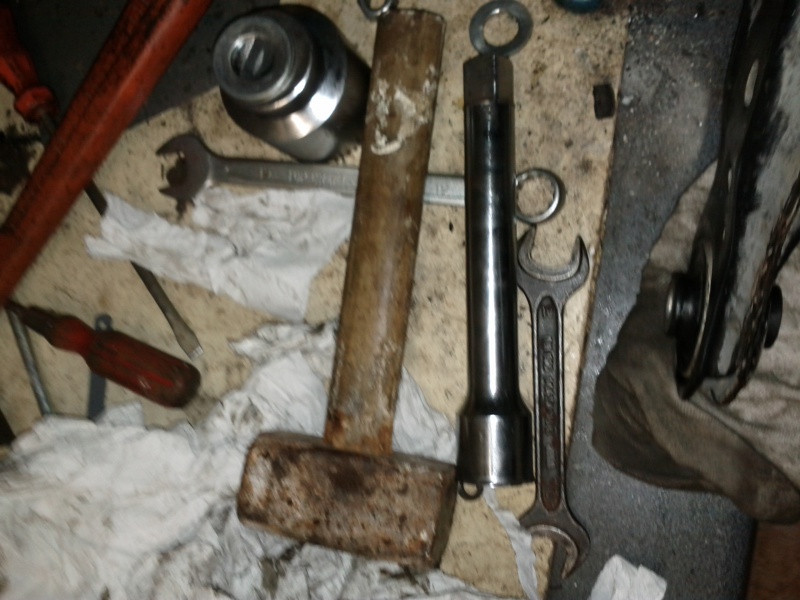

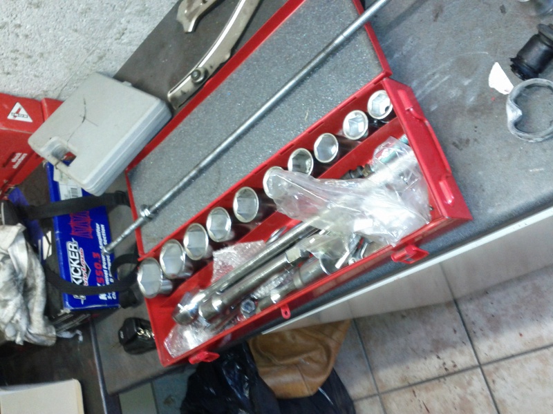

Les outils a avoir ou se faire preter :) :) :)
jeu de douille de camion plus precisement on aura besoin /
''pour le gros silentbloc''
-Une douille de 46
-Une douille de 50
''pour le petit et teigneu silenblocs''
-Une douille de 38 ( mais le mieux c'est une douille qui puisse accueillir de silentbloc sans l'ecraser vous m'avez compris vu qu'on le rentre en force :MdrDevil: )
les outils a se proscrire

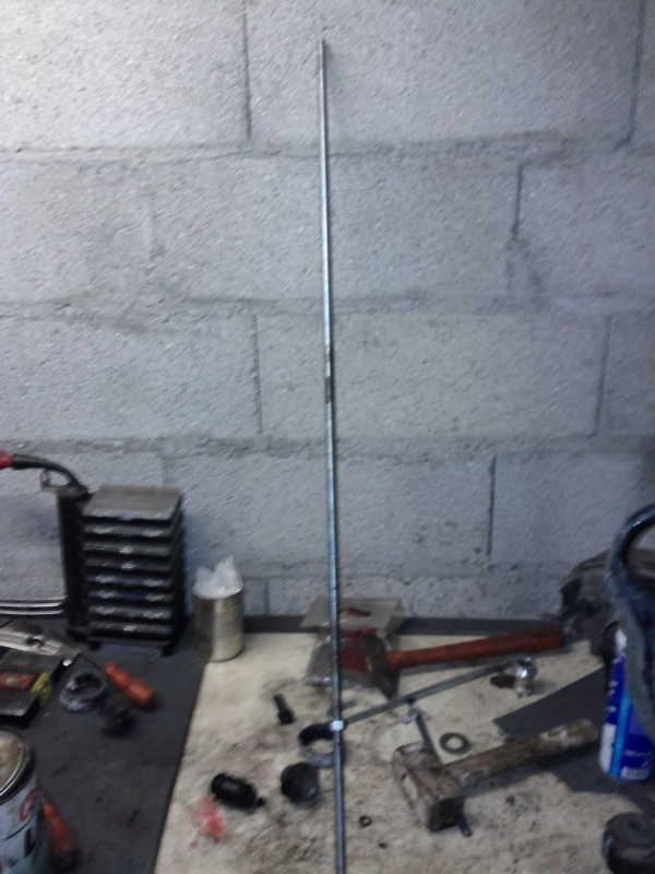

-Une tige fileté M12 pour moi c'est le plus rassurant vu que c'est un objet qui rentre en force :)
-Des boulons rondelles
-Des calles ou encore des coupelles d'amortisseurs a vous de voir
-Un etau ou un etabli (je me suis fait preter un garage)
-Marteau petit burin ou tournevis
-Graisse
-Petite scie
-Douille de 16 (jai un doute mais il faut quil fasse la taille de l'armature du petit sb)

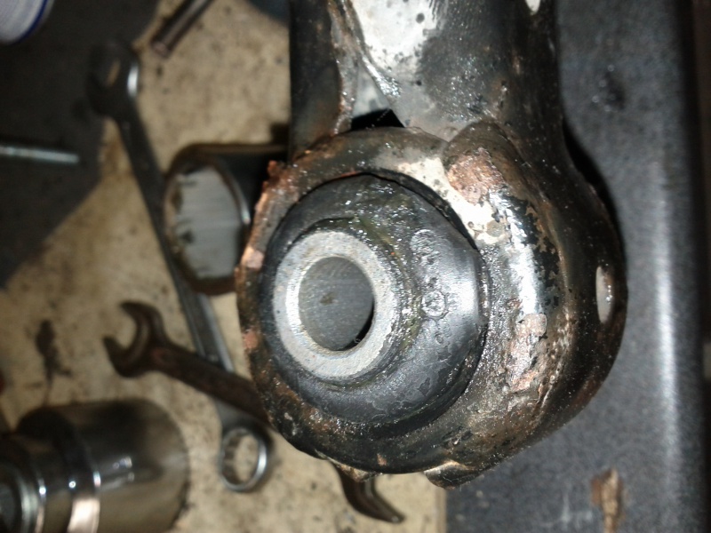

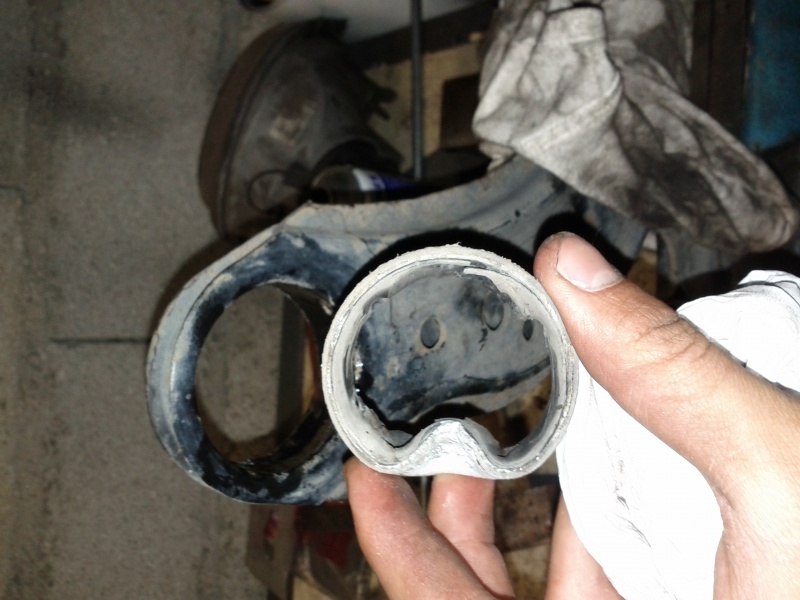

et une fois demonté on le pose sur l'etabli j'ai ete choqué de voir l'etat de mes silenblocs a 200000 km comment il ont manger ....en un pour de marre le caoutchouc a sauté :icon_eek:
Et la l'amusement commence marteau ou masse et tounevis on tape sur le corps du gros silentblocs (arriere) on tape une fois sur coté voir plusieurs meme et une fois tordu on le sort j'ai adoré ce moment hihi :icon6:
voici un exemple pour savoir le corps du sb ressort plus d'un coté que de l'autre soyez vigilent
et voila le travaille

TIGE M12 hummmm :winner:

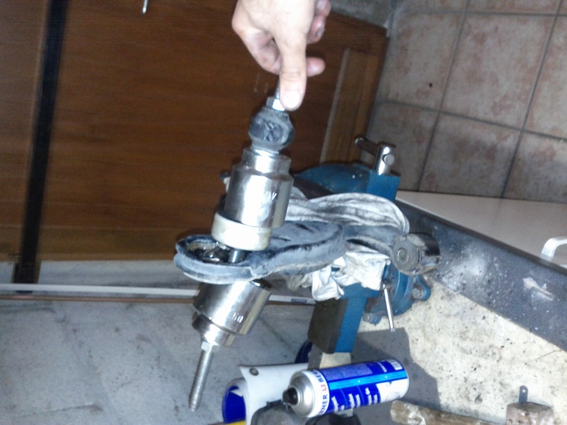

et le moment de l'operation on calle les douille une qui fait la taille de l'armature du triangle donc il va rester immobile et va servir a l'autre douille plus petite bien sur a la taille du silentblocs a rentrer donc il va aider a faire rentrer le silenblocs
BIEN SUR ON OUBLIE PAS LA GRAISSE meme sur le filetage (pas obliger mais moi je l'ai fais car ca va un peu chauffer)
:icon_wink: ca va mon francais lol
et la on vis on vis
et voila le travail c'est flexxxxxxx :)

je me suis servi d'une rallonge et de la masse on tape comme dans fort boyard au jeu du clou ^^ sur l'armature du sb

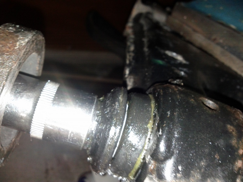

et on utilise le meme procedé mais avec une plus petite douille et une calle
et la douille de 38 Ou autre du moment quil accueille bien le sb en sorti sans l'ecraser
et la on visse on visse (Chanter du francky vincent la ca va vous aidez et faire rentrer le silenblocs haha)
ouaaaaaouuu mais dis moi on est presque baby
et voila mais la comme on peut voir le boudin n'est pas ressorti a fond

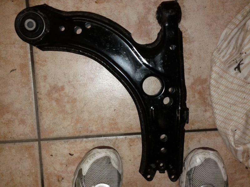

et voila le travail
un triangle avec sb renforcé nettoyer au gazole en prenant son temps et pour 3 fois rien bien sur le changé aurait ete 15 fois plus simple mais comme j'aime m'embeter et que je voulais faire ce tuto j'ai pas pu resister
