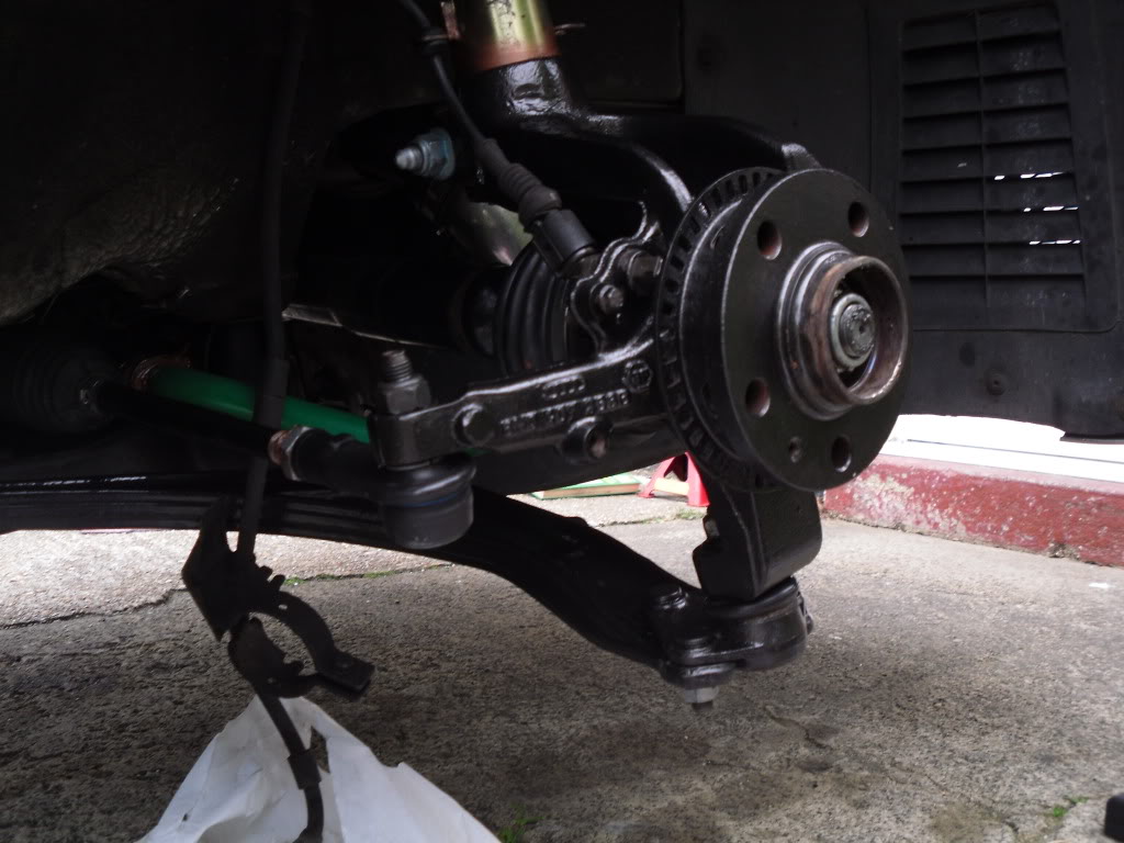

Ok mais sur les 8L la roue dentée est intégrée au moyeu.
L'étrier n'a pas de liaison directe avec le capteur d'ABS ni avec avec la roue dentée.
Plus qu'un étrier desserré vérifie également (avec la roue) que ta tête de cardan est bien serrée...Si elle est desserrée ton moyeu peut prendre du jeu et peut-être que la roue dentée peut entrer en contact avec le capteur d'ABS.
Si c'est le cas tu risque également d'avoir des problèmes avec le roulement car rouler avec une tête de cardan desserrée flingue le roulement.
Sur cette photo tu vois la roue dentée et le capteur d'ABS derrière
