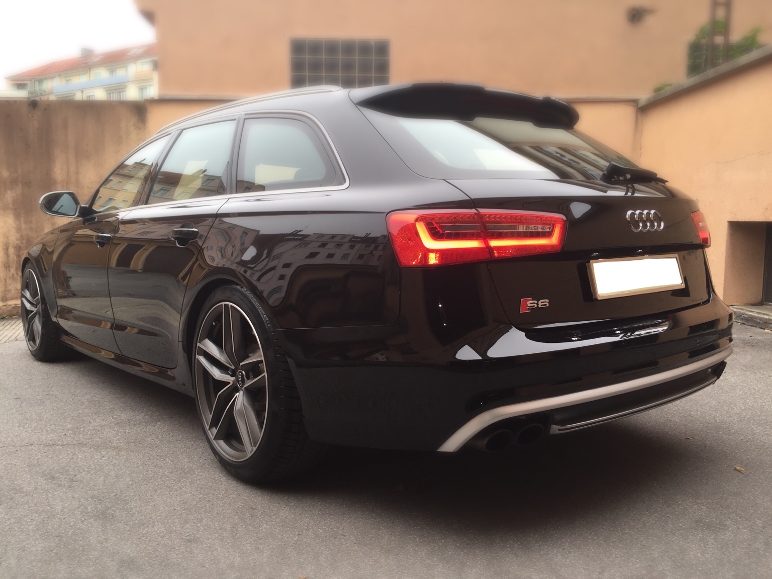

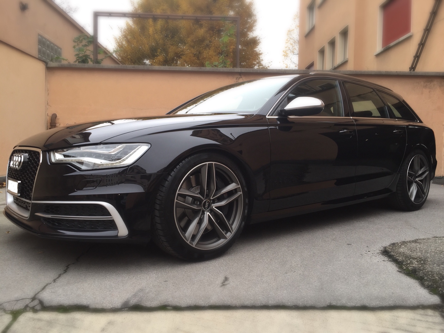

Pour la monte d'hiver, j'ai enfin prix une décision et réalisé mon projet comme convenu ! J'ai déjà passé commande des Jantes LD091 en 20" chez LDPrestige, en cour de livraison et récéption prévue dans la journée de demain.
Et pour ce qui est des pneumatiques, j'ai pris les Continental WinterContactTS 830 P en 255 40 R20 101V, livraison prévue dans le courant de la semaine.
J'ai pris aussi des cache moyeu noir AUDI... Elles se vendent 51.- CHF l'unité à la concession, donc 204 balles les 4 en noir, alors que les grises acheté l'année passée pour mes 22" n'était que 26.- CHF l'unité.
Je me suis donc replié sur AliExpress, et j'en ai acheté un lot de 20 pour 2.60 €uro l'untié ! Au pire si ca s'écaille, je les changerai au fure et à mesure qu'ils seront foutu au vue de la réserve à dispo loool
Voici un aperçut des 20" pour l'hiver... Comparé au 22" de la dernière image... hummmmm ça fait bizarre !!! :-/
C'est sur que ça change, mais ça reste beau quand même...;-)
+1 elles lui vont à ravir également .

Après une petit douzaine d'heures de travail comme ce qui suit:
  • Une décontamination au BLOC HDX d'ALCHIMY gorgé de Net'LUX d'ALCHIMY,
  • D'un passage du POLISHANGEL® INVINCIBLE au Pad Jaune RUPES,
  • De 3 couches de POLISHANGEL® COSMIC V2 étalé au Pad Blanc RUPES, dont 2ème couche après 12h de la première, et 3ème couche après 2h de la seconde couche,
  • Ainsi que d'une application de POLISHANGEL® SUPERSPORT PTFE WHEEL WAX sur les jantes...
...La S6 est enfin prête pour affronter l'hiver !
Voici la belle dès ça sortie de l'atelier...

Et d'une polymérisation de plus de 24h au sec dans l'atelier...retour à mon domicile aujourd'hui...

Il me tarde de la reprendre demain... Elle est magnifique ! ;)
Tu fais suer, je viens de perdre ma derniere rétine...^^
Au top ton S6...;-)
Merci à tous... Là j'vous avouerai que je suis conquis par le rendu...
Il ne reste qu'une ou deux petites marques sur la belle, que je ne manquerais pas de corriger ça se soir ! Le commun des mortel ne le verront très certainement pas, mais "rénovateur" que nous sommes avec nos yeux de Lynx, on ne voit plus que ça alors que 99% de la belle est nickel !! ;)

La belle avec ces nouvelles roulettes paré pour l'hiver...
Superbe également avec ses roulettes d' hiver et toujours aussi propre, à croire que tu ne roules jamais avec :marcelpoire:
Jolie et très propre. Je me réjouis de voir la mienne dans le même état :-)
Et pourtant... 18000 km en 11 mois...dont 10000 km sur ces 3 derniers mois !
Cela faisait 3 semaines que je ne l'avais pas passé au NHP...elle y a eut droit hier soir !
