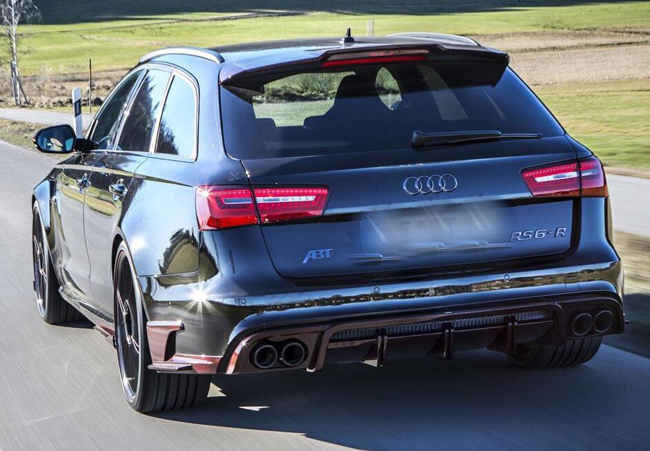

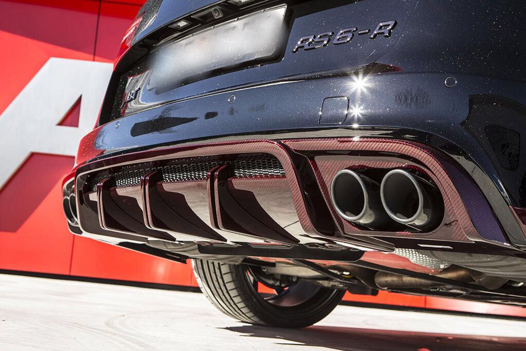

Salut à vous tous -mes voisins S6/RS6- je viens faire un p'tit tour chez vous juste pour vous dire que si vous souhaitez rendre encore plus agressif votre bolide, il existe ça :
la valence RS6 ABT SportsLine 4 sorties.
Ce n'est pas MONSTRUEUX ça.
chrome
J'aime pas du tout la couleur, en plus ça fait un peu "goldorak", je préfère l'option carbone que j'ai d'origine. Je trouve également que ça casse la ligne de la voiture...
Je suis un peu du même avis pour ce qui est de la couleur ça fait Jacky (aubergine et paillette : bof et beauf) mais ça doit pouvoir se changer et s'optioner de l'insert carbone. Par contre je trouve que ça fait Goldorak mais en mode GOLDO class' quand même ; non !
chrome
c'est du carbone rouge non?
Cela gâche la voiture je trouve
En noir (carbon ou pas) j'aime bien, ce n'est pas si mal, il y a 4 sorties c'est très agressif. S6 (4 pots) et RS6 (valence) mélanger c'est le bon cocktail.

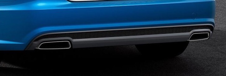

Personnellement si je devais opter pour des sorties... J'opterai pour du plus soft....
Ce genre là:
iDevX
Sinon les oem rs6 avec la valance ;)
Oui j'y ai pensé, mais là j'ai peur que ça fasse trop le mec qui transforme sa S6 pour une RS6 alors que s'en est pas une....
