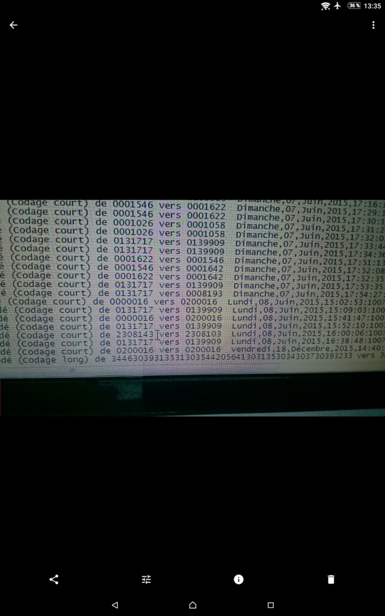

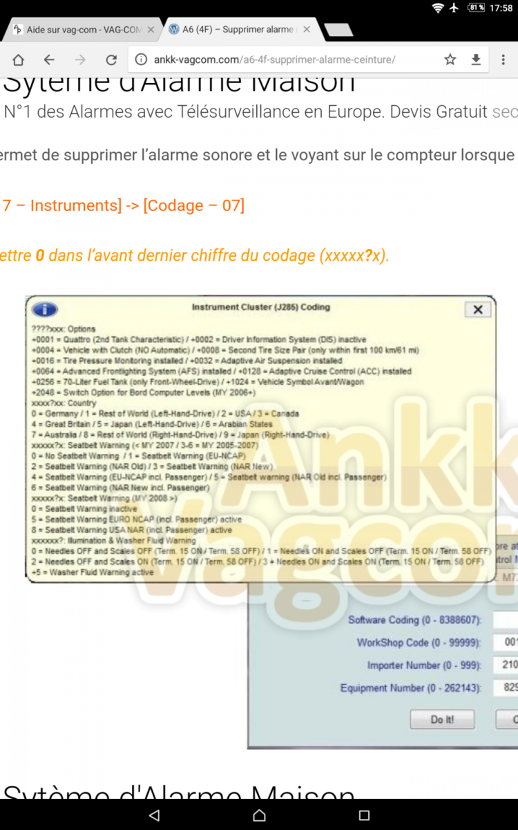

Je sais que cette contribution est relativement ancienne mais j ai été confronté ce jour à l erreur 31 en voulant mettre l affichage des radars de recul. En cachant un peu j ai vu que j avais un 4 dans le code concernant la zone pays, ça doit être le 4eme ou 5ème chiffre. J ai remplacé ce chiffre par 0 correspondant a la zone Europe, j ai modifié le second caractère et bingo le code a été accepté par le système et j ai ma it enfant l affichage des capteurs. A noter que mon calculateur finit par F.
Si ça peut en aider certains
