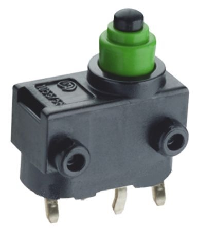

mais quand on regarde ici :
https://fr.rs-online.com/web/p/microrupteurs/8235005/?sra=pmpn
c'est la même photo pour un produit différent. Si on regarde le catalogue MARQUARDT, le micro-switch référencé 1056.2351 est différent. Je vais également les appeler Lundi pour en avoir le coeur net. Et je pense que ceux que j'ai reçus sont des hybrides de 1055.2061 (en ce qui concerne le boitier et le poussoir avec le soufflet d'étanchéité vert) et de 1055.2351 (en ce qui concerne les pattes, de toutes façons ce sont des  TONELUCK et c'est pas les bons.

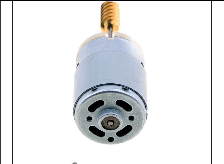

Pour le moteur je n'ai aucunes nouvelles des vendeurs que j'ai contacté. Tous ceux de eBay ne sont pas bons (les moteurs vendus aux alentours de 20 à 30€).
Le seul qui me parait conforme est celui vendu par celui-ci :
https://fr.aliexpress.com/item/POUR-Audi-A6-Q7-OEM-Volant-moteur-actionneur-de-serrure-pour-Commencer-Module-D-autorisation-J518/32890101858.html
Mais attention, comme je vous l'ai dit, je lui ai demandé une photo par devant pour voir les ouvertures du palier plastique et j'attends toujours. Les dimensions étant bonnes, il ne reste que cette information pour confirmé l'adaptabilité (cette info est importante car le moteur s'encastre dans quatre excroissances qui se trouvent sur le palier du mécanisme de verrouillage).
Quand aux micro-switch, j'ai trouvé des annonces sur eBay qui vendent le relais + les 3 micro-switch (en kit). Mais pas uniquement les micro-switch.

Par contre je me demande pourquoi dans ces kits de réparation il n'y a pas le moteur ? Cela voudrait-il dire que ces pièces sont plus souvent en cause que le moteur ?

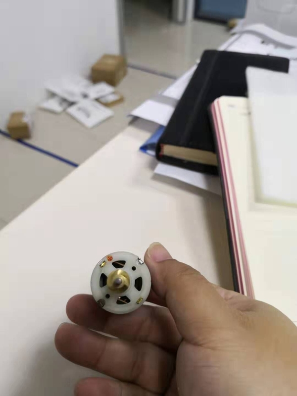

Pour le moteur, j'ai reçu la réponse aujourd'hui et voici la photo prise par devant :
donc c'est pas bon pour ma platine.
Pourtant sur les photos de ce vendeur que l'on voit ici :
il me paraissait correct. D'ailleurs je viens de me rendre compte que les trois photos où on voit le moteur seul, la carcasse est recouverte totalement par une tôle de protection qui l'enveloppe, alors que quand je lui ai demandé des infos sur les dimensions du moteur, il a rajouté sur son site les trois autres photos où le moteur est vu avec un pied à coulisse et on voit bien que la carcasse est différente (lumière oblongue latérale et tôle de protection plus courte).
Donc encore une fois, ils essayent de vendre des moteurs qui ne se montent pas en montrant des photos de moteurs qui sont identiques aux originaux.

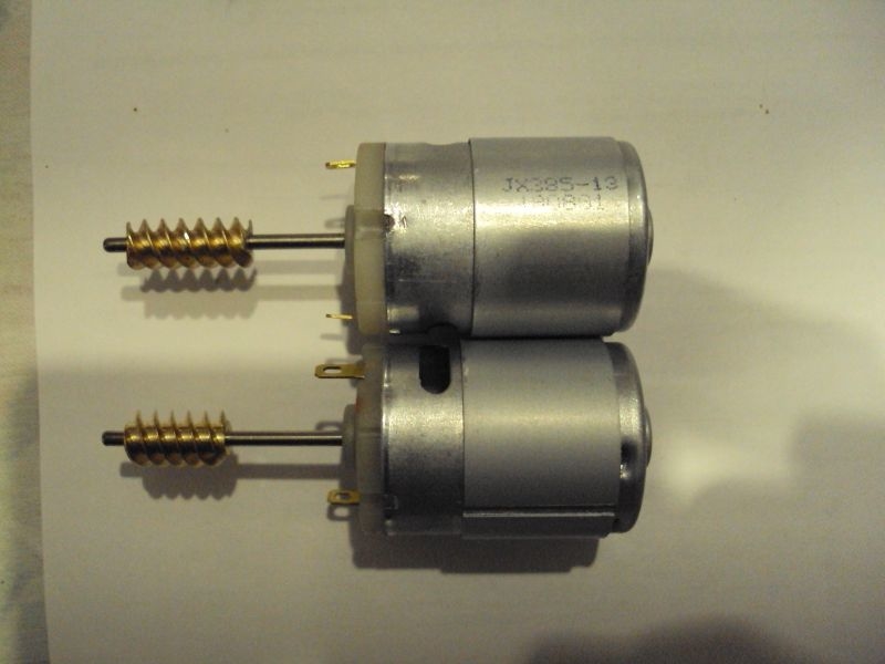

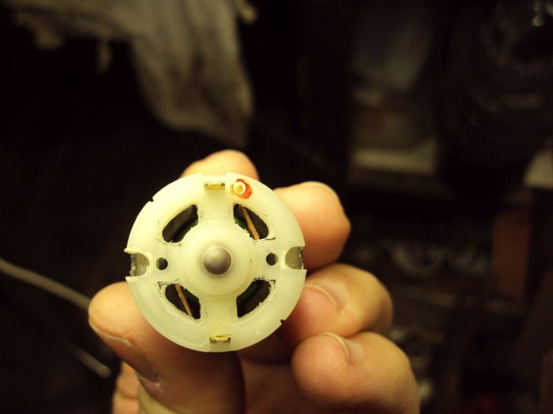

en attendant mes micro-switch, je me suis occupé en modifiant le moteur que j'avais reçu de chez ALIexpress.
A part la vis sans fin (et peut-être ses caractéristiques électriques) qui ne peuvent être changées, le palier en plastique est modifiable.
Quand on regarde bien les photos que j'ai prises des deux moteurs (origine et chinois), les ouvertures sont différentes certes, mais sur le palier du moteur chinois, on peut les agrandir d'un coté pour permettre aux tétons du support de mécanisme, de rentrer.
Avec une dremel munie d'une mini fraise, j'ai meulé ces ouvertures jusqu'à ce que le moteur (son palier) s'adapte à ces tétons. J'ai inséré cette réalisation dans mon tuto pour ceux qui ont le matériel et la dextérité.
Voici une photo une fois le travail terminé :
j'ai enlevé la vis sans fin (que j'avais remonté auparavant) pour laisser passer le mandrin de la dremel. En fait j'ai diminuer la largeur des deux branches (celles ou il y a le petit trou) pour que les tétons du support rentrent à l'intérieur et comme ça le moteur ne tourne pas sur lui même.
J'attends encore la réponse de deux vendeurs qui m'ont affirmé qu'ils vendaient le bon moteur (je leur avait envoyé trois photos du moteur d'origine avec les dimensions de la vis sans fin ainsi qu'une vue de devant où on voit ces fameux trous en croix) pour pouvoir le commander.
Si la réponse est "sorry", mettre ce moteur modifié me parait être la solution la moins couteuse. Par contre il faut récupérer la vis sans fin du moteur AUDI. Les diamètres des deux axes étant strictement les mêmes, l'adaptation devrait pouvoir se faire.

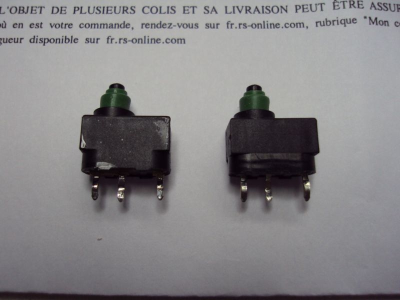

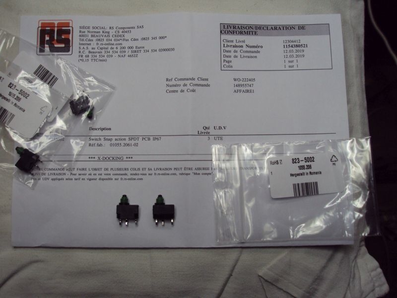

je viens de recevoir la commande RS-Component concernant les micro-switch et bingo c'est les bons. Un peu cher à mon gout mais c'est les bons.
Par contre sur leur site ils ont mis cette photo pour cette référence 01055.2061-02 :
ce qui correspond effectivement à la référence 01055.2061-02de chez MARQUARDT mais regardez ceux qu'ils m'ont envoyé :
ce sont des micro-switch avec sur l'emballage 1055.206 (en réalité des 1055.2061), bref ceux que l'on cherchait.
vu de plus près, ils sont identiques, du moins au niveau de l'entraxe des pattes.
A gauche original et à droite RS-component.

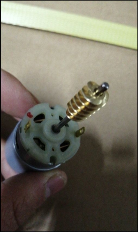

- modification (à la Dremel) du moteur merdique chinois qu'ils veulent nous vendre à tout prix sachant que ce n'est pas le même.
la preuve, j'ai envoyé hier encore deux messages avec une photo montrant la partie avant, avec la vis sans fin et les ouvertures symétriques en croix.
J'ai demandé à ces deux vendeurs de m'envoyer une photo identique à la mienne de leur moteur (sachant qu'ils m'avaient déjà dit que ce moteur était le modèle qu'il me fallait) et regardez la photo qu'ils m'ont envoyée (les deux vendeurs m'ont envoyé la même!!):
Je pense qu'ils savent que ce n'est pas le bon et tournent autour du pot. J'ai l'impression que je parle chinois à des chinois qui ne le comprennent pas.

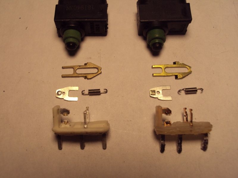

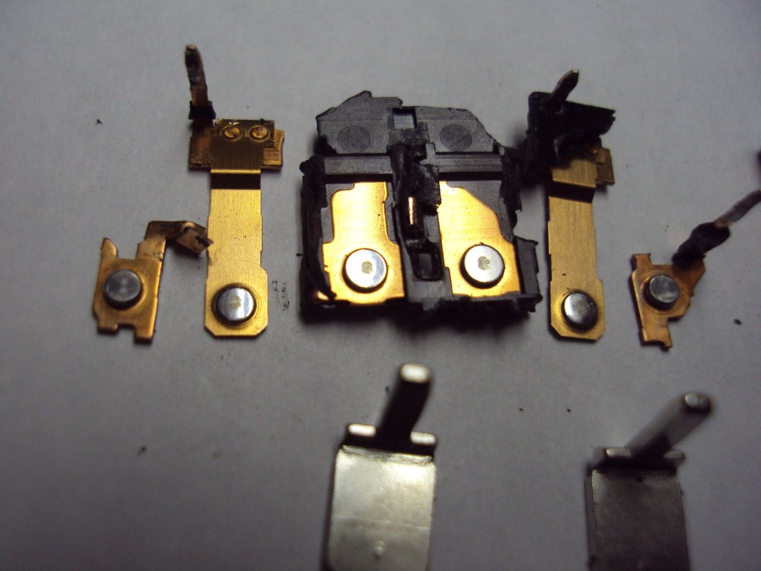

j'ai poussé un peu plus l'investigation sur les pièces que j'ai changé (je rappelle que le moteur d'origine a été remis dans le calculateur).
Autopsie d'un micro-switch acheté sur Ali  (TONELUCK°) et aussi sur celui d'origine (MARQUARDT) pour voir la gueule qu'ils ont à l'intérieur:79.85.146.64-5c93d1ead3e79.jpg
A gauche TONELUCK et à droite MARQUARDT (Audi).
Ils sont pratiquement identiques mais en y regardant de plus près, ce n'est pas la même histoire :
Sur cette image, on peut voir que la partie qui fait contact est différente. Sur celui d'origine, le contact est doré et carré (plus grande surface de contact). L'ampérage est plus conséquent.
C'est clairement pas la même qualité de fabrication. J'ai également constaté que ces contacts n'étaient pas charbonnés ou abîmés. Ce qui laisse supposé qu'ils étaient surement encore en bon état.
D'ailleurs ils ne commandent pas directement de grosses puissances.

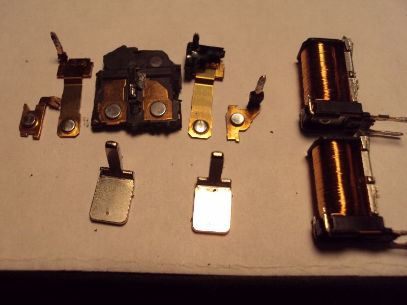

Passons au relais :
C'est un double relais encapsulé de bonne facture. Je l'ai testé et il fonctionnait.
Mais comme on le voit sur la photo suivante, les contacts étés marqués et un tout petit peu noircis ( le noir ne se voit plus trop car je l'ai enlevé avec les doigts pour voir l'état de surface des contacts):
Alors je ne sais pas trop si c'était la panne, vu que sur ma voiture la panne était intermittente, mais des contacts comme ça peuvent générer le défaut.
Donc pour moi (pour l'instant), si ce n'est pas le relais qui est en cause, alors c'est le graissage qui faisait défaut.

bonne nouvelle pour ceux qui attendaient des nouvelles du moteur commandé sur eBay.
Les dimensions qui nous intéressent, à savoir le diamètre de la vis sans fin, sa longueur, diamètre et longueur de la carcasse et enfin la symétrie et la forme des quatre trous de verrouillage du moteur sur son support, tout est bon.
voici le lien où je l'ai acheté :
https://www.ebay.fr/itm/High-Quality-ELV-Steering-Wheel-Lock-Motor-J518-Fit-for-Audi-A6L-Q7-A4L-Q5/183251683215?ssPageName=STRK%3AMEBIDX%3AIT&_trksid=p2057872.m2749.l2649
j'avais fait une offre à 23€ qui avait été acceptée.
Quand au moteur reçu (il n'a pas de référence), voici une comparaison avec celui que j'avais reçu de Aliexpress (vendeur AZGIANT). Je le répète, n'achetez pas chez lui, les photos du moteur correspondent bien à celui qu'il nous faut, mais il envoie un moteur différent qui ne se monte pas, sauf à faire comme moi des modifs à la Dremel et extraire la vis sans fin du moteur Audi pour la mettre dessus.
En haut, moteur Aliexpress (AZGIANT) qui ne se monte pas et en dessous moteur eBay (vendeur sea-people-marine) reçu ce jour.
A gauche moteur Aliexpress que j'avais modifié (agrandissement des trous) et à droite moteur eBay.
Pour rappel voici le moteur origine AUDI à gauche et le moteur Aliexpress à droite (avant la modification d'élargissement des trous).
