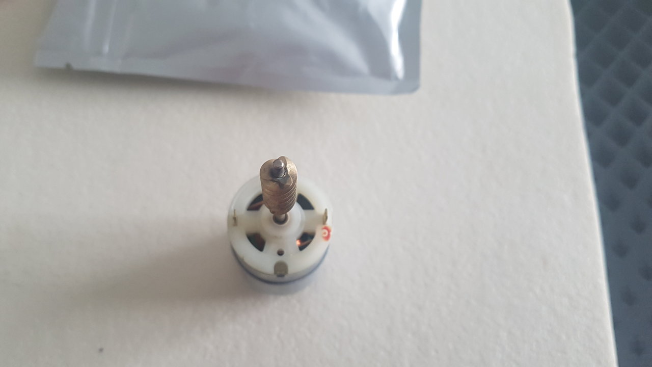

Bon j'ai j'en ai assez j'ai redémonté la colonne (si vous avez besoin de moi je suis devenu un spécialiste du démontage de colonne) tres facile a faire enfin vu que j'ai déja démonté upas mal de fois de fois lol forcément je suis devenu super rapide :)
j'ai changer la partie mécanique que j'avais en ma possession que j'ai d'un autre boitier
lors du démontage il y'avait encore du wins qui venais certainement de la partie mécanique sur la carte électronique nettoyage au compresseur cette fois c'est la bonne
le nouveau moteur remonté essais et impeccable le bruit du déverrouillage n'est pas dutout le meme , j'espere cette fois ci avoir résolu le probleme

le problème viens du moteur qui fait un code erreur et ca verrouille tout enfin ouf pour l'instant j'ai plus de soucis depuis 48h

le moteur est généralement la pièce qui déconne si vous avez les meme symptome que moi plus de contacte dutout de la clé
on efface les défaut et ca remarche ect... c'est apparament le moteur électrique qui bloque et qui crée un défaut qui bloque le codage de la clé
ou qq chose comme ca en tout cas moteur remplacé et plus de problème dans mon cas
voici les photos
(sur la photo on vois la protection plastique sur les composants merci monsieur audi)
voici le moteur coupable qui ce bloque 1/3
(il était plein de wins suite a mes petites aventure)
je pense qu'apres un bon nettoyage il devrai etre ok mais j'en avais un de récup)
la ou j'ai mis de doigt c'est l'emplacement de la vis sans tête perçage et queue de cochon pour l’extraction
(c'est pas sérré tres fort ca sort sans trop forcé)
puis extraire les deux autres vis avec la même méthode ecarter les pattes métallique avec une pince ou tournevis
