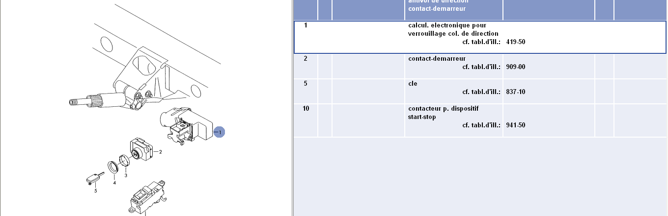

c'est bien cette pièce (la numéro 1) qu'il faut changer quand on a ce problème? c'est vendu complet avec la colonne de direction d'occasion?
certainement de l'humidité sur le moteur du boitier faut voir si tu as un code défault sur le MMI (ou peu etre un autre problème)
de transpondeur sur ta clé qui déconne (peu de chance quand meme mais..) essayer avec une autre clé avant et regarde les codes défauts sur le vag
c'est bien un boitier oui , mais ! ca correspond pas une audi a6 3L TDI

Et pour le fameux module incriminé, on parle bien de ça? Enfin, du moteur qui est dedans?
http://www.ebay.fr/itm/Original-Audi-A6-4F-Appareil-de-commande-electrique-Colonne-de-direction-/201585897232?hash=item2eef74af10:g:CAMAAOSwFNZW1Z6N
