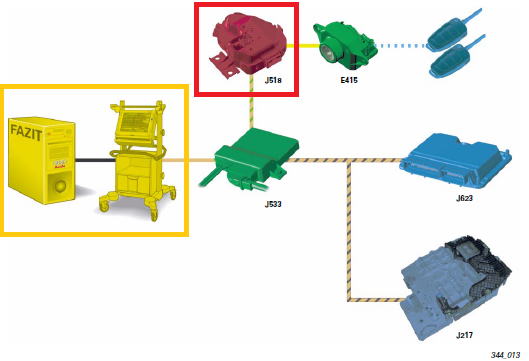

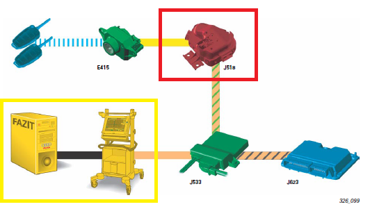

Un petit schema pour expliquer l'antidémarrage et la "protection composant".
Une connexion avec l'usine en Allemagne est nécessaire lors du remplacement de la colonne de direction.
En rouge l'élément défféctueux sur la colonne (J518).
En jaune l'informatique Audi nécessaire au codage et/ou la suppression de la protection.
Pour les boites automatiques.

si t'avais lut, juste le schéma si dessus tu comprendrais que la colonne inter-agi avec le calculateur donc meme si ta pas de verrouillage et que ta clé n'est pas reconnu tu n'aura pas de contact d’allumage
si le transpondeur ne communique pas
