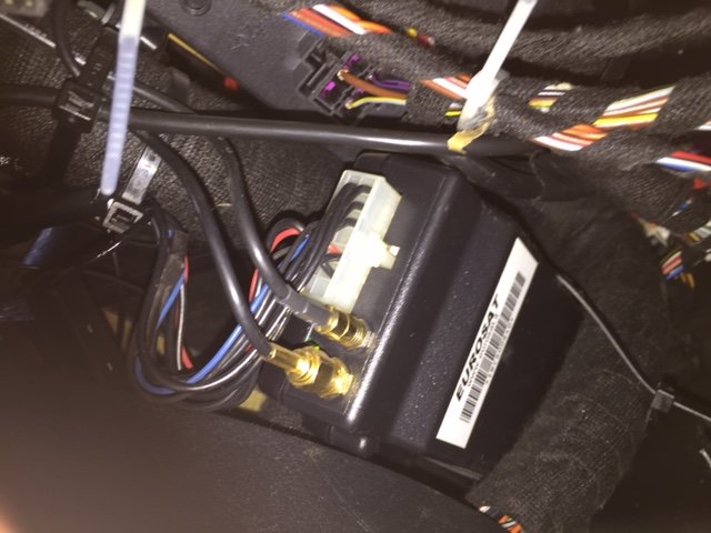

ça y est j 'ai reçu la colonne, démonter le boitier, le mécanisme pas de soucis avec les explications helioman :roi: je commence à démonter la mienne mais il me manque une grande Torx pour démonter le volant, je vois demain. Par contre sous le tablier je m aperçois qu'il y a un tracker gps EUROSAT, cela doit me bouffer la batterie mais quand je le débranche elle ne démarre plus, il faut que je trouve pour le désactiver. -
