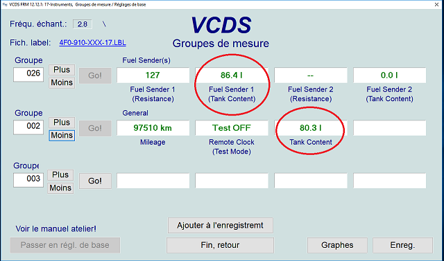

Réservoir 70L / 80L sur 2L 140CH ?
guilux33 a répondu à un(e) sujet de guilux33 dans A6 C6 / A6L C6 / allroad C6 - (2005 à 2011)
Avec le plein la jauge restait 1mm en dessous de la dernière graduation. Dans module 17 ( Instrument ) , j'ai lancé l’adaptation pour "Tank Characteristic ( Full Calibration ) avec le code 65535, le VCDS 12.12 m'a renvoyé la valeur 136 et en mémorisant cette valeur la jauge à carburant s'est correctement positionnée. Je vais recommencer l’adaptation en faisant le plein quant je serais sur la réserve. Peux-tu m’indiquer la quantité de carburant sur la réserve ? J'ai trouvé ce post sur le forum. http://forums.audipassion.com/topic/104055-volume-reservoir-carburant-audi-a6/ -
guilux33 a posté un sujet dans A6 C6 / A6L C6 / allroad C6 - (2005 à 2011)
Bonjour, En voulant calibrer la gauge à carburant , j'ai remarqué que mon A6 C6 2L 140CH est equipée d'un réservoir de 80L dixit VCDS 12.12. Je n'ai pas l'option de codage du réservoir de 80L dans le VCDS ni dans les codes option du véhicule. Pouvez-vous m'expliquer cette bizarrerie ? j'ai "gavé"le réservoir pour reprendre les mesures. Voici le résultat. -
