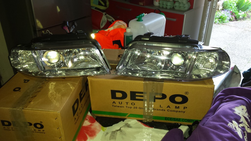

Mais hier j'ai reçu mes nouveaux phares phase 2, j'ai testé les branchements avec l'adaptateur acheté chez AdTuning et c'est nickel les feux de croisement restent allumés en même temps que je passe les feux de route :)
voici une photo en attendant, je vais les monter aussi ce weekend :
Encore un potentiel soucis en perspective.... Le câblage, plus particulièrement la section des câbles d'une phase 1 n'est pas prévu pour alimenter deux ampoules en même temps. Pour le moment tu ne voix rien, mais dans quelques temps les isolants des câbles vont fondre pour aboutir à un cour-circuit et certainement un début d'incendie !
Une section de câble est déterminée en fonction de l'ampérage nécessaire en bout de ligne.
Je comprend pas pourquoi ça ferait ça, pas mal de personnes ayant une phase 1 ont fait cette modif avec l'adaptateur et n'ont pas eu de souci. Enfin si c'était problématique ça se saurait et cela aurait été épinglé sur le forum pour avertir les membres non ?
Après je roule pas tous les jours en plein phare voir quasiment jamais car je ne roule pas de nuit sauf en hiver
Comme dit shoubish la section d'un câble est calibrée en fonction de l'intensité de courant (la quantité de courant) qu'il doit transporter… S'il est sous-dimensionné il va chauffer… Toutefois je me demande si les fusibles ne vont pas claquer plutôt que la bagnole prenne feu… sauf si la section est la même entre une phase 1 et une vraie phase 2… Dans ce cas no stress...
Sache tout de même qu'il doit exister plusieurs types d'adaptateur puisque certains qui ont fait ce montage avec adaptateur se retrouve avec le même fonctionnement qu'à l'origine.
De plus, certains ont les réglages d'assiettes qui fonctionnent et d'autres non....
Je ne fais que prévenir, chacun est libre de faire comme bon lui semble.
faut voir que tu vas passer de 60W en plein phare à 120W par câble... Et ce des deux côtés.
Fondamentalement, je ne suis pas trop inquiet, car avec du 1mm² sur la moto, c'est ce que ça transporte pour les 2 feux H4 que j'ai d'origine. Alors la B5 qui doit être câblée en 1,5mm² (je crois), ça ne devrait pas trop lui faire peur. D'autant que nous ne sommes pas Systématiquement en pleins phares... Ca reste ponctuel j'imagine.
Un truc qui n'aurait pas été trop compliqué à faire aurait été de laisser le fonctionnement d'origine...
Mettre un relais commandé par ton faisceau de plein phare, pour aller alimenter les codes, le tout protégé par un fusible de même calibre que pour tes codes.
Ca prend 30 minutes et 4m de câble en prenant soin de faire de beaux trajets de câbles. Et tout ça sans risque d'échauffements, de faux contacts ou quoi que ce soit.
Moi j'ai pris l'adaptateur que m'a conseillé WAUZZZ, donc je ne pense pas que ce soit merdique au point de causer des soucis de fonctionnement. Sinon il m'aurait dit de prendre les "merdes" que l'on trouve sur Ebay.
Après ceux qui ont acheté le même adaptateur n'ont pas remonté de souci particulier (j'ai fait une recherche sur le net et sur le forum et aucun retour négatif de cet adaptateur) donc c'est que ça doit fonctionner.
En tout cas, voir ces phares me donneraient presque envie de faire la modif sur la B5 de ma femme... Car c'est vrai qu'on n'y voit vraiment rien la nuit :(
Comme je l'expliquai plus haut je ne roule quasiment jamais en plein phare sauf l'hiver ou la nuit tombe plus tôt (et encore c'est vraiment momentanée) donc je ne risque pas de créer un échauffement. De plus les câbles de l'adaptateur restent relativement épais.
Je verrai plus tard si je dois refaire la modif avec le relais dont tu me parles, mais si je vois que tout fonctionne sans problème aucune raison de faire cette modif.

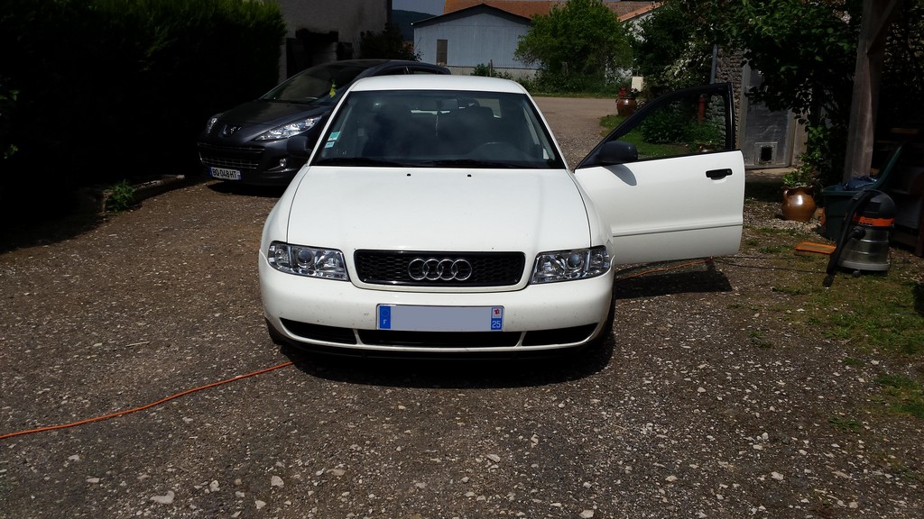

Merci ^^ j'ai enfin fini de monter mes phares, ça rend beaucoup mieux y a plus qu'à tester de nuit. Mais bon je suis un peu dégoutée car le phare côté conducteur ne joint pas correctement à l'aile. Je soupçonne un mauvais alignement entre l'aile et le pare choc suite à un choc que l'ancien propriétaire aurait pu avoir :euh:
En attendant ça donne ça :
Les coques de rétro ne sont pas finies mais je pense que dans le weekend elles seront montées.
Je verrai demain pour démonter mes poignées de porte.
Ah oui, top les phares! Superbe lifting!
Comme tu dis, test de nuit pour valider tout ça...

J'ai pas donné de news depuis un moment, bon j'ai été pas mal occupés faut dire ces derniers temps !
Donc niveau phares tout est ok, ça fonctionne bien, pas eu de souci avec.
Oui franchement on voit la différence, ces phares sont vraiment plus beaux.
Oui c'est prévu ^^ j'ai récupéré l'ancien kit que j'avais monté sur ma 307 en 6000°k, avec veilleuse led et ampoule Mtek blanche effet xenon pour les feux de route ;) Faut juste que je trouve les emplacement pour les ballasts et faire un trou dans les caches arrières des phares pour faire passer le faisceau des ampoules.
Et la titine n'a pas fini de rajeunir, samedi je vais chercher un pare-choc style S4 tout neuf ^^
Salut, t'inquiète pas pour la surchauffe, à l'origine, la phase 1 avec AB intégré en prévue pour faire fonctionner les feux de croisement en même temps que les feux de route. Il y a juste les feux de croisement qui se coupe quand tu mets les AB (vérifié sur la mienne)
Ok j'avais pas fait gaffe à ça ! Mais bon pour le moment tout fonctionne correctement.
