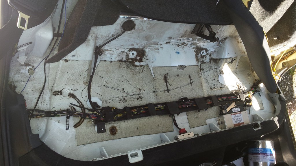

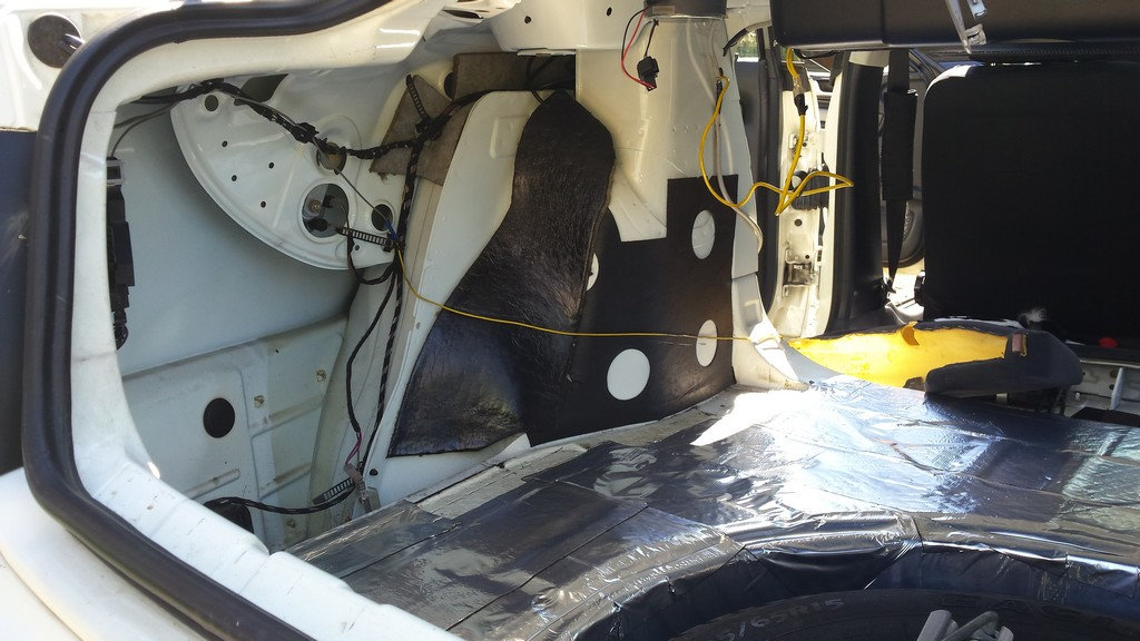

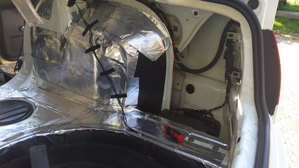

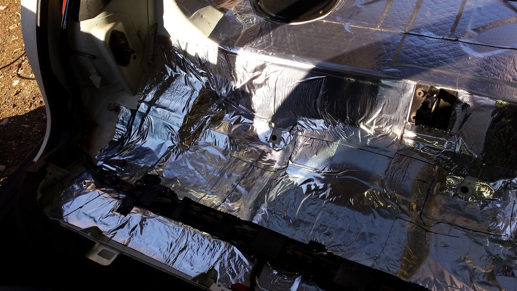

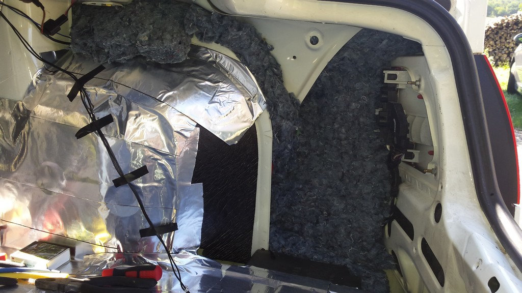

Hier j'ai terminé l'insono du coffre, je mettrai bientôt les photos de ce que j'ai fait.

Voici quelques photos de ma B5 depuis les quelques modifs de faites :

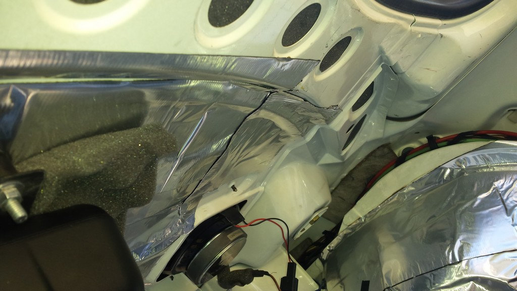

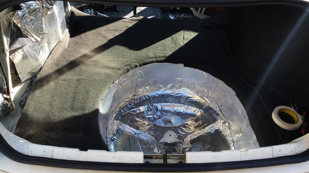

Et quelques photos de l'insonorisation du coffre :

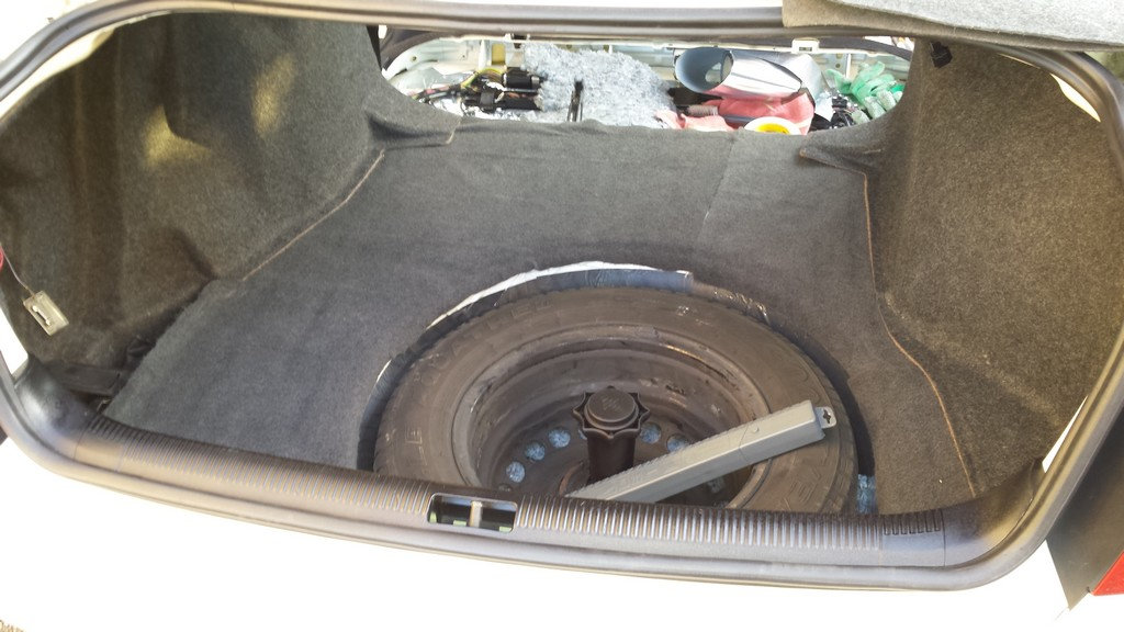

Me reste plus qu'à mettre de la moquette dans le compartiment roue de secours (que je ferai plus tard) :

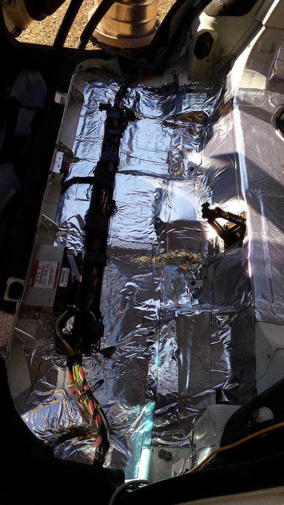

Dessous de l'assise de banquette arrière avant (bien dégueulasse) :
Et après (tout propre), pareil je recouvrirai d'une moquette plus tard :

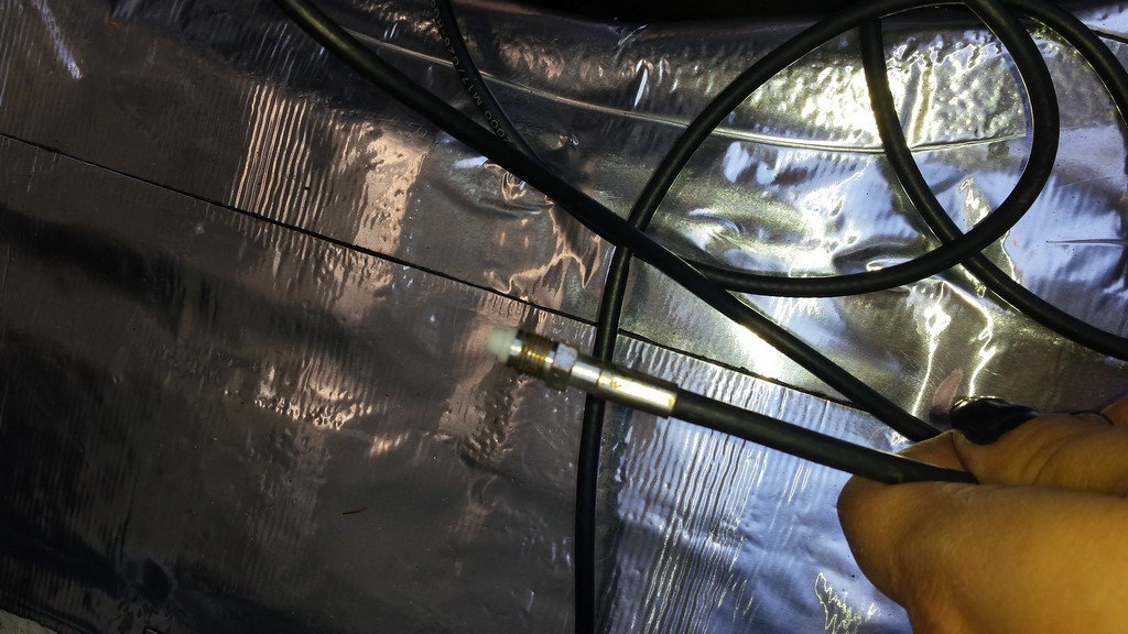

Enfin une question, j'ai trouvé deux câbles reliés à rien, le noir en photo (on dirait un câble d'antenne mais pas sur), il trainait au départ sous mon siège avant passager et passe sous la banquette arrière pour apparemment remonter dans le ciel de toit.
Et j'ai un autre câble que j'ai oublié de prendre en photo, assez gros de couleur crème-beige, il a été coupé et recouvert de scotch noir.
A quoi peuvent bien servir ces câbles ???

Les fils que tu as trouvés, je pense que ce sont des fils qui servaient à un téléphone.
A l'époque, on installais des kits fixe !

Ok donc le câble blanc (dont j'ai retrouvé l'autre extrémité derrière la boite à gants) était relié à un téléphone ? Bon ben je pense que je le supprimerai à l'avenir.
Le noir j'ai trouvé ça doit être le câble de l'antenne de toit, que je vais supprimer également prochainement.

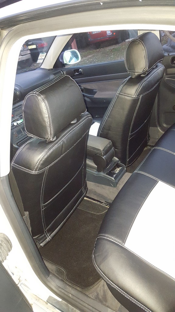

La prochaine modif sera les housses de siège que j'ai commandé chez Seat-Styler en simili cuir noir et blanc, je devrais les recevoir dans 3-4 semaines. Et la j'attend d'avoir ma paye pour acheter de quoi refaire mon ciel de toit ;)

Et bien j'ai réussi à réparer le système de fermeture de mon dossier de banquette arrière.
Ma sono est quasi terminée, me reste juste à passer le câble rca pour mes hp arrières et ça va être bon.
J'ai changé mes répétiteurs d'ailes qui ne me plaisaient plus par des d'origine couleur fumé. (Les crystal faisaient vraiment tâche car trop bombés)
Et la j'attends impatiemment mes housses simili cuir de chez Seat Styler 😆

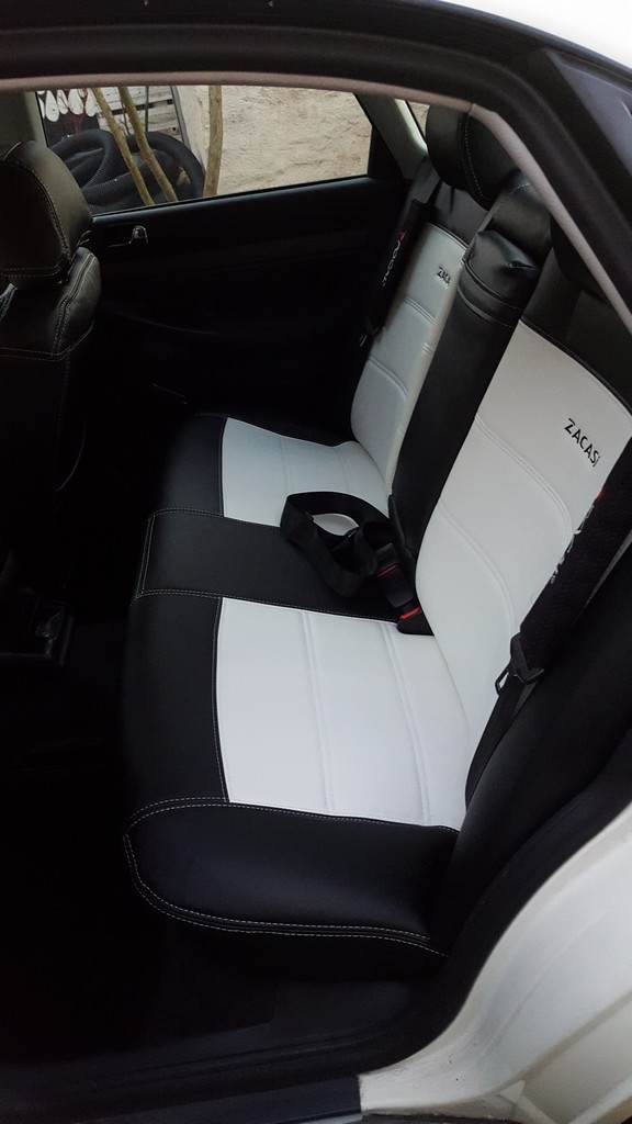

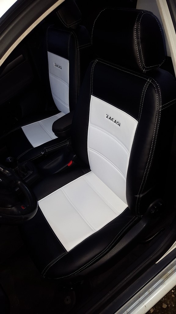

Ce weekend j'ai passé tout mon temps et mon énergie à enfiler les housses de chez Seat Styler que j'ai reçu début de semaine. Je ne suis pas du tout mécontente du résultat mais alors qu'est ce que j'en ai ch...
Si le démontage des sièges et l'insertion des housses sur ceux-ci se sont révélés assez long mais tout de même facile, pour le remontage, bonjour l'angoisse !
Je me suis battue pas loin de 2 heures et demie pour remettre les deux sièges avant qui ne voulaient rien savoir : pas moyen de les rentrer dans les glissières sans qu'il y ait une des deux pattes du siège qui en fasse qu'à sa tête. Ensuite, le rail central qui vient se fixer sur le support du plancher (la ou se trouve le mécanisme d'avance/recul du siège) qui m'a donné bien du fil à retordre, résultat : siège conducteur que j'ai réussi à remettre sans trop broncher mais j'ai un cache plastique à l'arrière qui ne tient plus (j'ai cassé sans faire exprès la ou la vis le tiens).
Quand au siège passager, le mécanisme d'avance/recul du siège est mort, le ressort était détendu et impossible de re-glisser le rail dans le support, au bout de plusieurs longues minutes d'acharnement j'ai fini par enlever la goupille en métal qui sert à bloquer les positions du siège et j'ai fixé comme ça, le siège du coup se balade en avant en arrière en attendant que je trouve une solution.
Idem j'ai du remplacer les deux goupilles de fixation qui se trouvaient tout au bout du rail central (qui empêche le siège de reculer de trop) par des vis avec écrous car impossible de les remettre.
J'en ai profité pour démonter la console centrale en totalité pour aspirer et nettoyer (il y avait un paquet de merde la dessous !!) et j'ai replié la moquette du plancher pour peindre les glissières des sièges en noir. Avant en blanc avec la graisse vieille de 20 ans ça faisait dégeu ...
Bref voici quelques photos du résultat :

Sinon je suis vraiment contente du résultat, les housses sont belles et de super qualité, me reste plus qu'à changer le couvercle de mon accoudoir central ainsi que les accoudoirs des panneaux de portes par ceux en cuir que j'ai récupéré sur d'autres panneaux. La encore ça va être du boulot car je dois défaire les soudures plastiques des accoudoirs tissus et donc recoller les cuir à la place.
