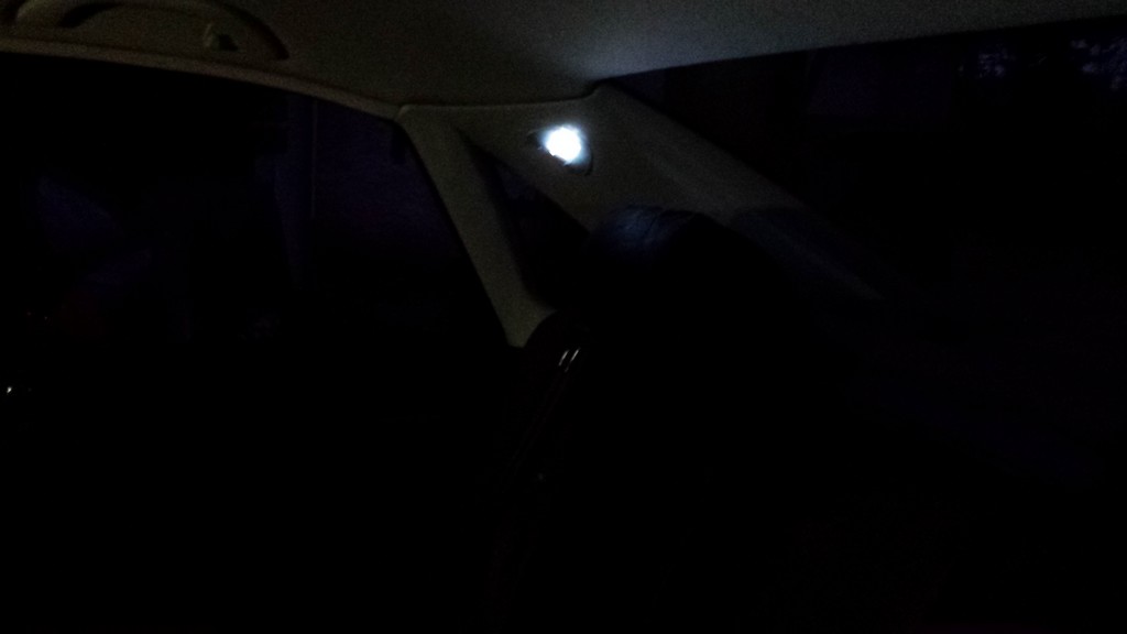

Aller quelques photos pour montrer les différentes modifs de faites :

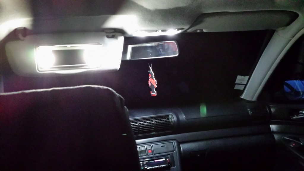

-Eclairage led full blanc intérieur :

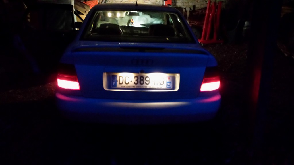

Eclaireurs de plaque led blanc (la photo ne rend pas bien la couleur, dommage ...)

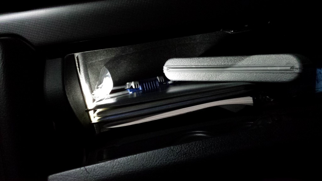

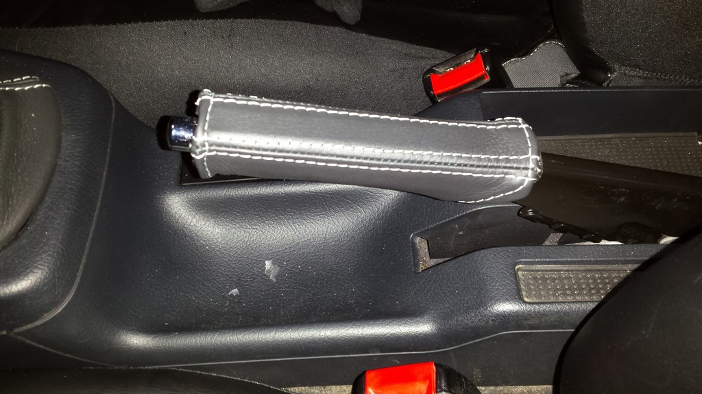

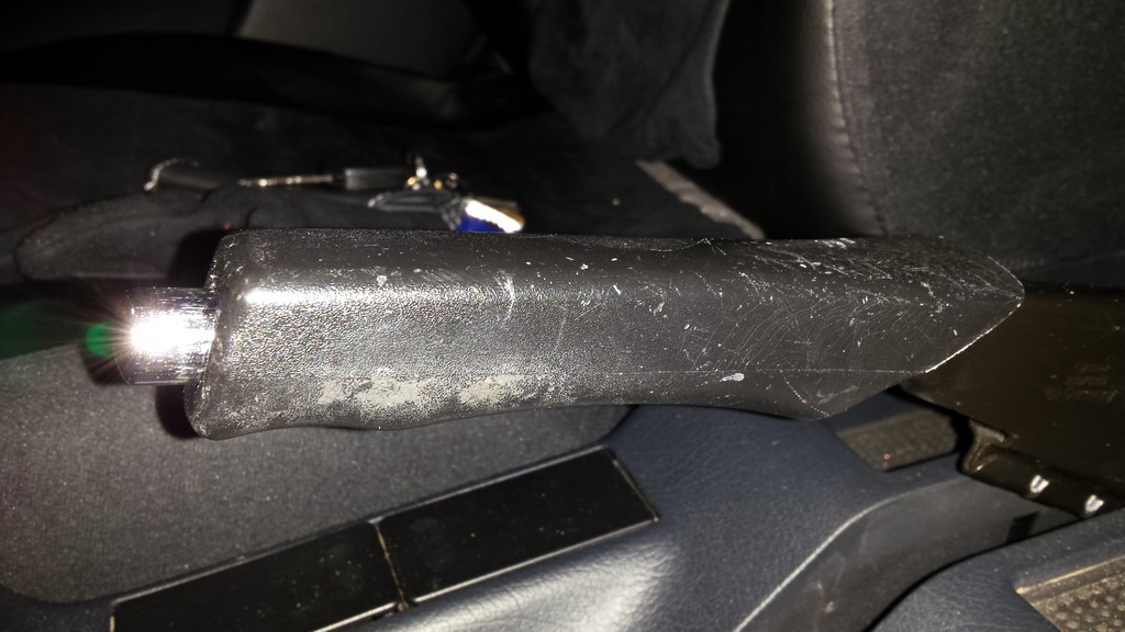

-Rajout du manchon cuir pour le levier de frein à main :
Avant (manchon plastique tout moche et tout abimé) :
Après (avec le manchon cuir)

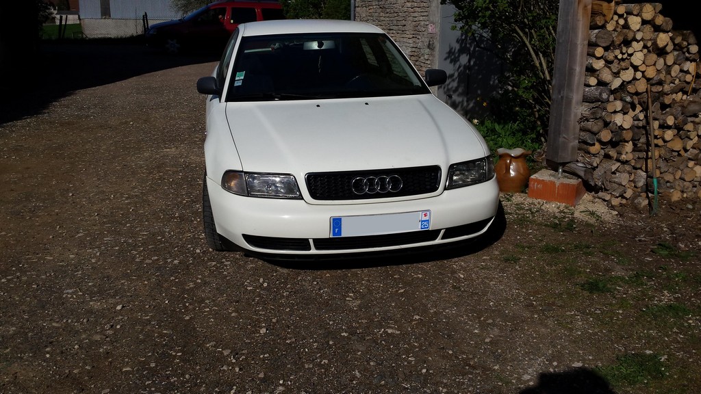

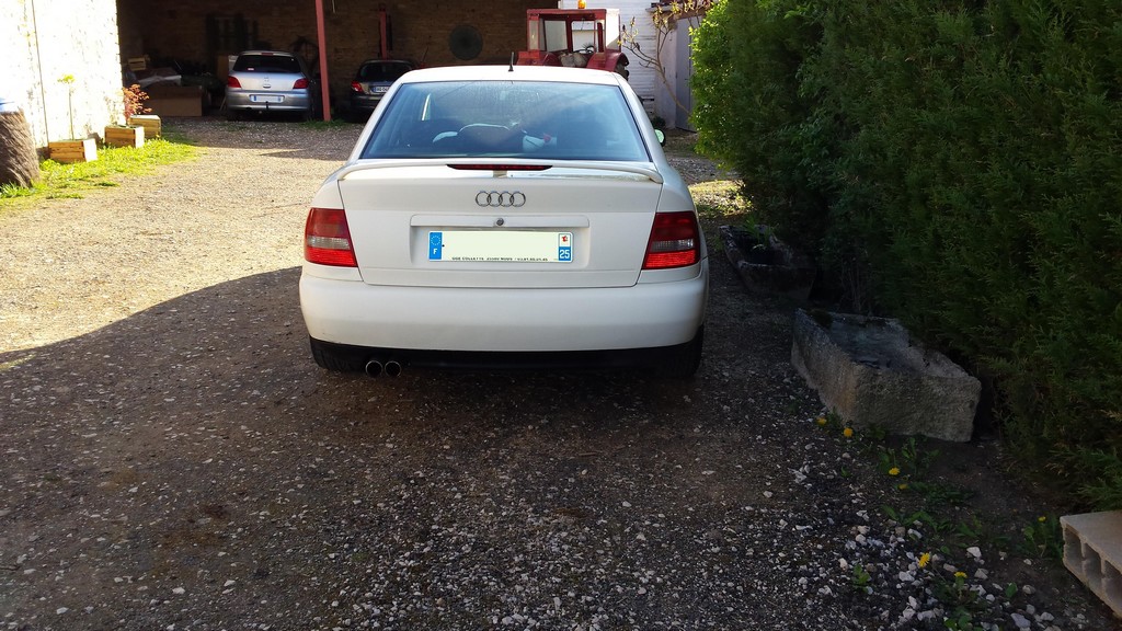

Calandre nid d'abeille style RS4 (qui recevra prochainement un nouveau sigle noir mat) :

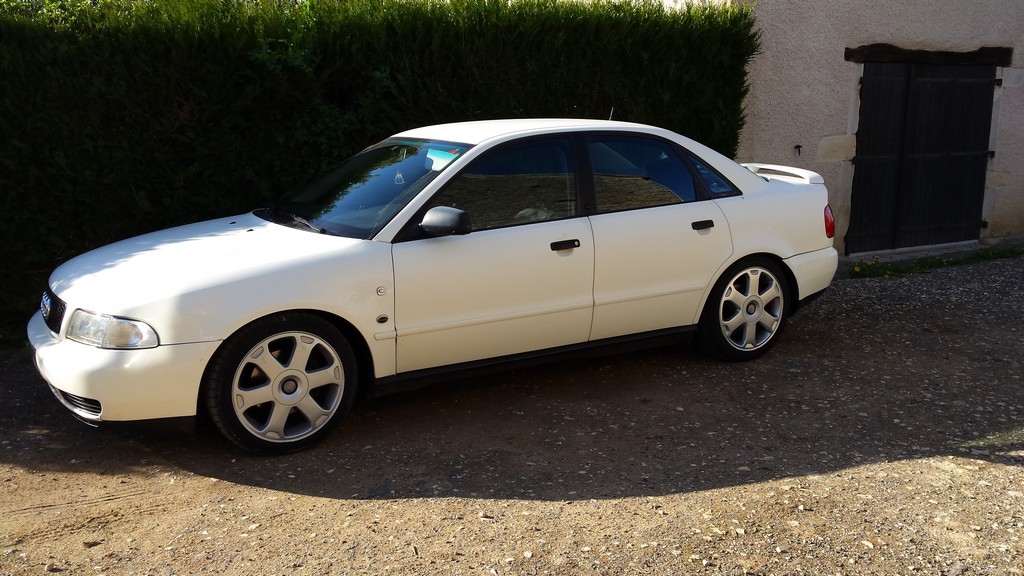

Et les photos du rabaissement + pack de 4 jantes S4 en 17 pouces :

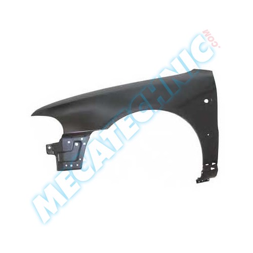

Pour l'aile, il faut effectuer la modif suivante au niveau du passage de clignotant : découper l'excroissance qui maintien le clignotant.
Perso, j'avais fait cette modif en protégeant au maximum la peinture de la zone concernée avec du scotch de carrossier puis découpé avec une scie sauteuse à lame fine pour métal. Un coup de lime puis ponçage et enfin retouche de peinture avec un pinceau retouche de la couleur adéquate.
Temps nécessaire : 1/2 heure par côté sans se presser.
Voici l'aile d'une phase 1 non modifiée :
Voici maintenant l'aile de la phase 2 (ce que tu dois obtenir):
