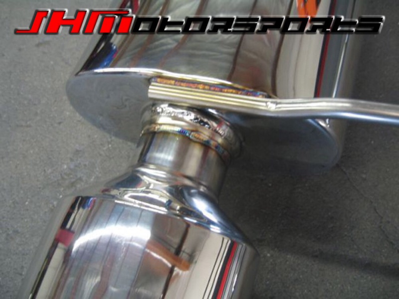

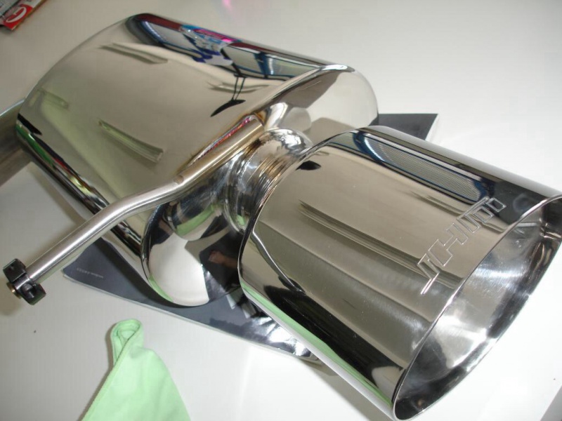

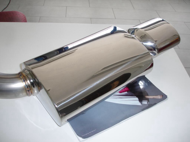

Apres observation de la fameuse ligne JHM, je me suis rendu compte de certaines choses:
-1 certaines soudures sont nettoyées et pas d autres les unes polies et certaines arc en ciel.
-2 plusieurs cordons au TIG sur l espace de 10cm
- ca me fait tilt....un echappement UNIVERSEL sur une ligne d un préparateur de "renom"
LES BOULES...............
En fait je pense pense qu ils ont au bon soudeur ou bien ils sous traitent avec un tuyauteur pour faire la ligne en elle même, puis ils y rajoutent une sortie estampillée JHM Au laser sur le silencieux.

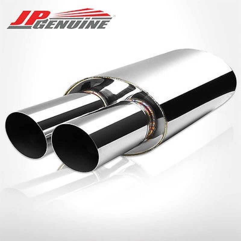

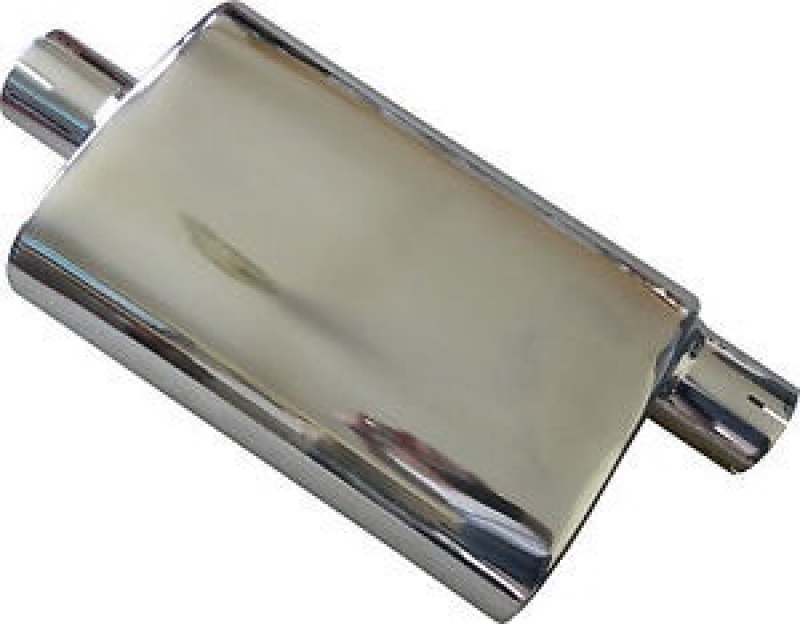

Je cherche sur le net, au bout de 5 min j ai trouvé.
40$ le silencieux en Australie.
603374image244.jpgb
Je leur jette pas la pierre, mais je trouve un peu exagéré le prix applique pour y ajoute un silencieux universel.

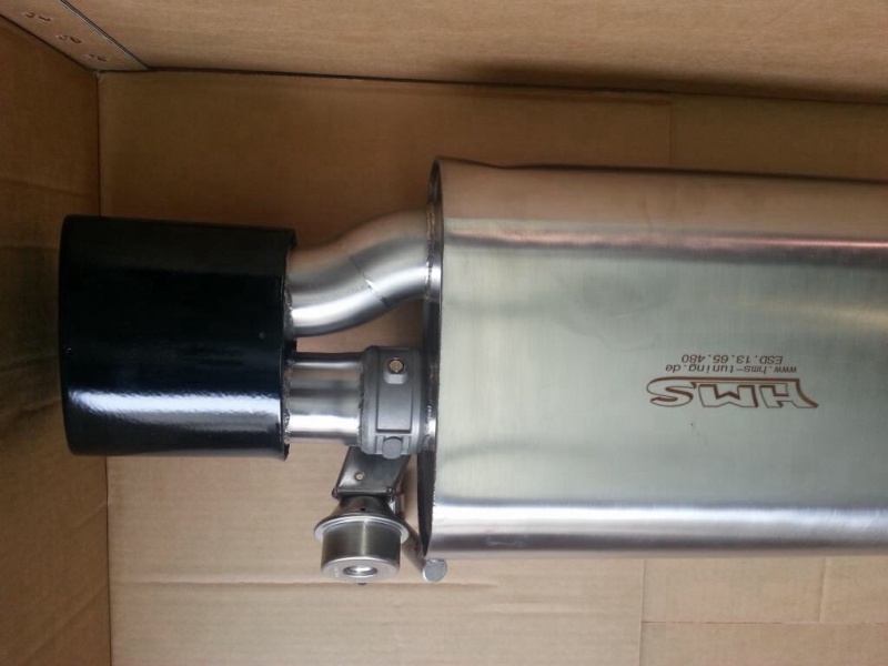

Du coup je regarde la HMS et Bingo c est pareil.
Ce sont des silencieux 3" (76mm) on voit bien sur le JHM le cône de raccordement entre le tube de 2,75" 70mm et le pot.
BREF.... Je projeté de faire moi meme ma ligne etant équipe d un TIG.
Ma config a venir :
- ligne en 70mm full decata, (full bordel)....
- silencieux double sorties comme celui plus haut

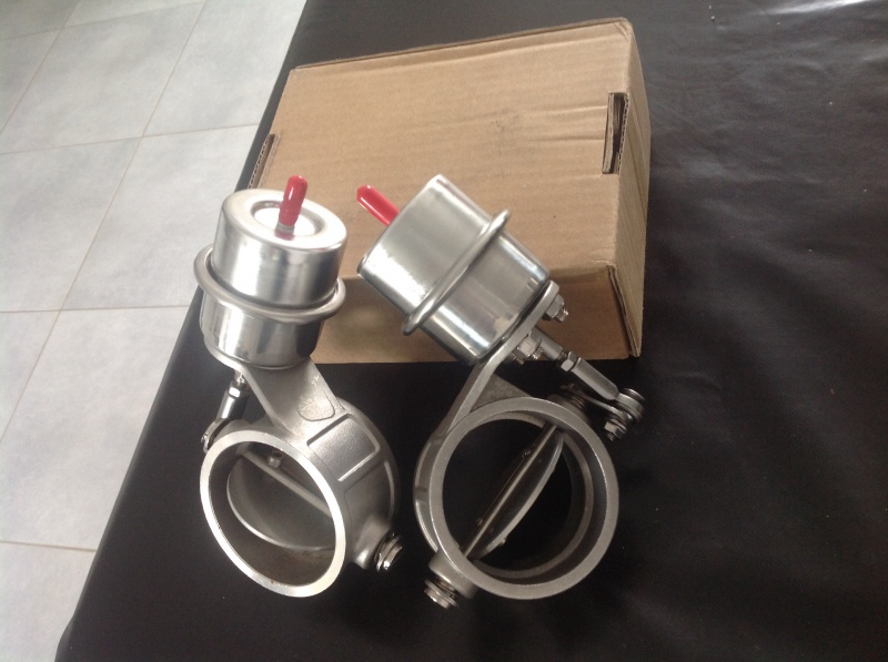

- valves soudées pour garder les 2 modes

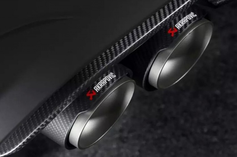

- sorties AKRA carbone.
Bon Apres ya un peu de taf quand même,mais de fournitures ya pas pour tres chere,

je lui mettrai des raccords rapides, pour y mettre un inter et cata sport a la demande

Sur le côté des résonateurs centraux de ma ligne JHM, il écrit en relief "SEBRING", fabriquant autrichien.
Bon y'a pas que le coût de fabrication, faut compter un peu de recherche et développement (au moins pour la forme des tuyaux...), vu que c'est pas des grosses séries...
Et puis il y a un marché, on se positionne par rapport à ces concurrents, MTM facture ça ligne pratiquement 3500 euro...juste pour le cat.back 70mm, fabrication sous traitée probablement aussi.
Sur le côté des résonateurs centraux de ma ligne JHM, il écrit en relief "SEEBRING", fabriquant autrichien.

PapyR6 me l'avait dit à l'époque mais j'avais oublié ce nom de fournisseur de la ligne "JHM".

Sebring est une marque connue depuis longtemps mais je ne suis pas certain que ce soit Autrichien. Moi aussi c'est gravé dessus. Ces échappements étaient garantis sur une durée anormale de 5 ans je crois il y a de cela une quinzaine d'année. J'en avais un sur une 75 Turbo.

Pour Sebring, pas sur 100%, mais je pense que c'est eux => http://www.sebring.at/index_107_107___1_0__.html
SEBRING Technology GmbH
Ruhmannstrasse 11
A-8570 Voitsberg
Sebring autrichien en effet.
Ca fait beaucoup d'avion pour le français ou le suisse qui achète une ligne JHM :roi:
En plus en provenance d'Autriche pas de frais de douane... :out1:
Oui !
Surtout que SEBRING (AUTRICHE) => JHM (USA) = frais de douanes une fois
Et JHM (USA) => client final (Europe) = Frais de douanes deuxième fois....

Tout est commandé la majeur parti en transit,

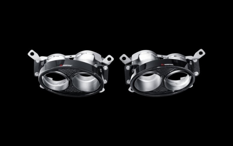

par contre ca sera le silencieux de la ligne HMS pour avoir les valves. Sorties en quadra AKRAPOVIC.
Je suis tout pres de ERQUY.a l occas et pas de soucis pour une rencontre.
Tu arrives à commander au détail les pièces Akrapovic ?
Yes, juste les slip on, se detail

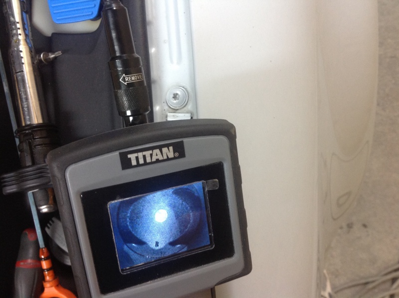

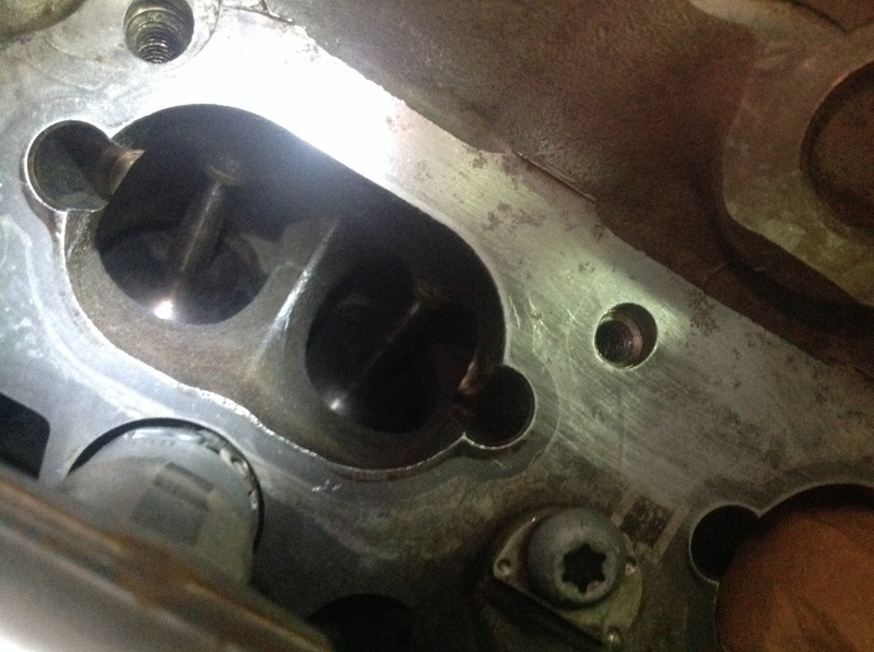

Révision moteur terminée:
Changement de bougies c était pas du luxe

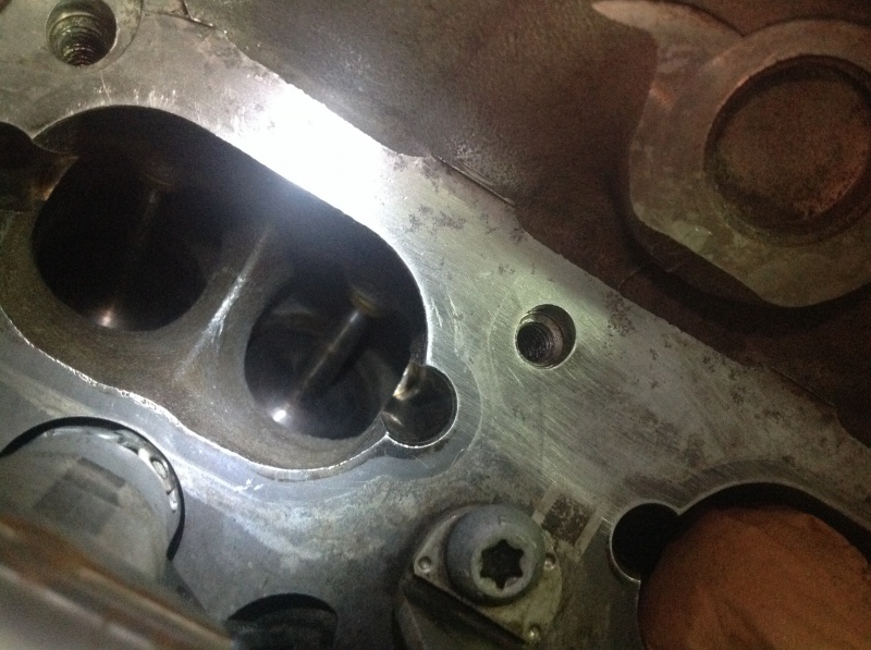

Passage de l endoscope, RAS, les cylindres et pistons sont nikel

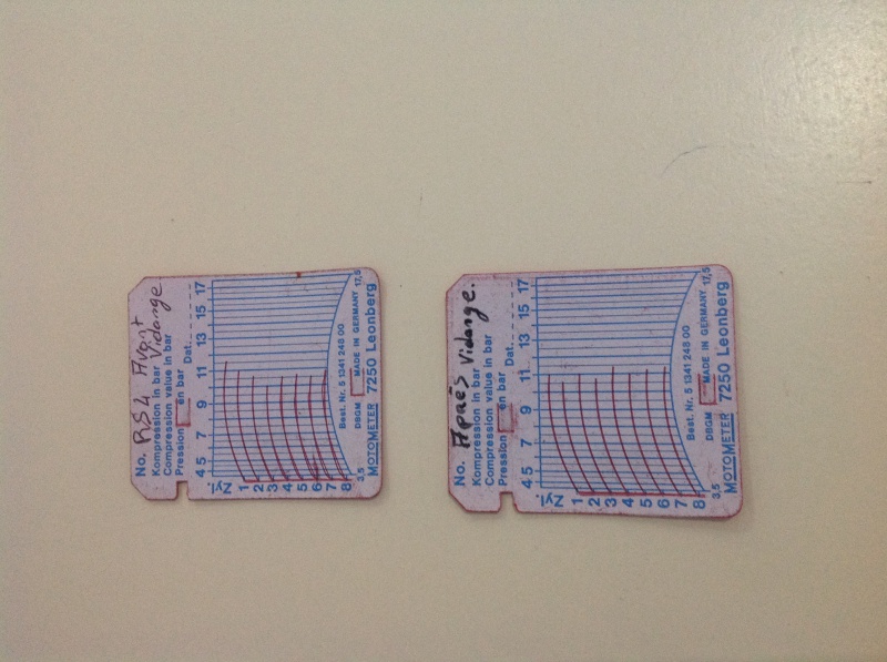

Vidange avec prise de compressions avant Apres le rinçage,
Reste plus qu un debimetre en préventif et la révision sera complètement fini
Globalement c'est un peu mieux en compression après la vidange, non ?
