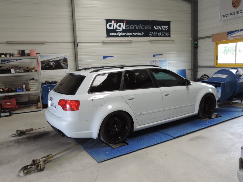

un peu de news de mon coté, je suis passé chez digiservices a NANTES la semaine dernière:
recap des modif faites dessus:
- decalaminage fait il y a 5000 km
- collecteur d admission defflappé et debosselé
- filtre a air KN
- boite a air modifié avec BOA en diam 100
- precatas vidés
- spacers JHM

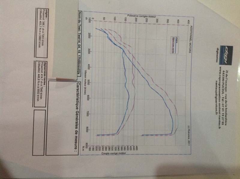

verdict : 386ch au premier passage....

:evilboulet:voila j ai pas reussi a la tournée de sens, resultat 415ch 450 Nm

T as ressenti une différence ?
Digi font du sur mesure aussi au niveau des carto?
Je pensais que c'était du "standard"...
Pas trop mal le résultat final ;-)
m en fou titi je suis devant toi pour le moment :MdrDevil: :MdrDevil: :MdrDevil:
ouai faut voir sur la route comme en disait avec KIQUE, pour voir si ce qui est annoncé est cohérant.
sinon oui digiservice fait du sur mesure..
+28ch pour moi pas mal, la voiture est plus souple en bas et elle part plus fort en reprise
la courbe est pas trop mal non plus.............
