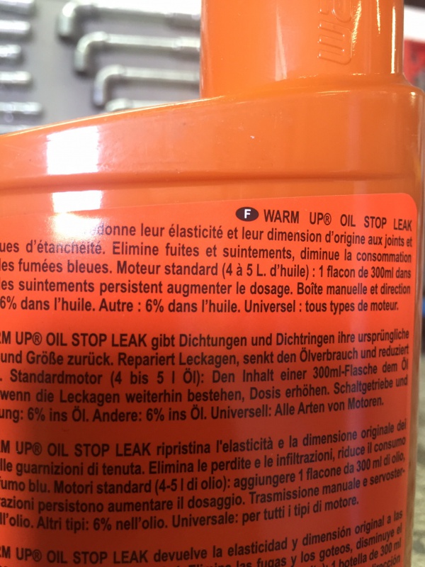

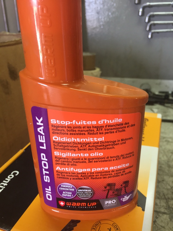

Bien que la mienne est dans les normes niveau conso d'huile j'ai bien envie d essayer ce produit de chez warm-up
Apparement ca redonne l'élasticité des joints y compris ceux des queus de soupapes

C est un produit pro, je suppose? C est dingue que l on puisse redonner de l élasticité aux joints,c est beau le progrès...

Oui c est un produit pro mais on le trouve aussi sur le net
si il y en a qui en veulent je peux fournir

Il ont toutes une gamme d additif chez warm up pour divers probleme
Je travaille avec depuis plusieurs années et c est vrai que c est parfois bluffant
J en ai en stock du goldformula demain j en met un flacon dans la rs
Ca lui fera pas de mal
Oui il sert a rendre l'élasticité des joint
Je l ai deja tester sur plusieur vehicule et c est parfois bluffant
Bien sur cela ne fait pas de miracle non plus si tu as une caisse qui te laisse un demi litre d huile par terre toute les nuit ca ne marchera pas
Mais sur des suintement ca foncionne vraiment

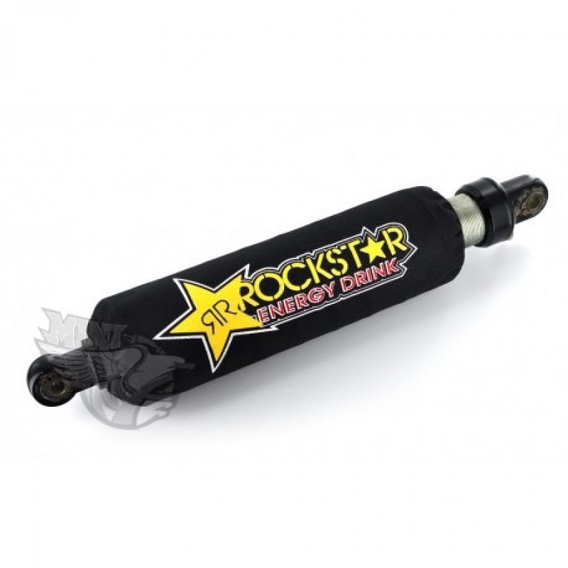

C'est pas top ces housses. L'amortisseur à tendance a chauffer dedans.
Ya beaucoup moins de débattement sur nos b14 que sur les amortos de cross ou quads, du coup moins de sollicitations.
je pense que ça ne poserait pas de pb sur nos charrettes.
Amortisseur qui chauffe ??!!
Tu peux développer ?
Pas faux, tu as su pourquoi je marquai ca, on avait le soucis sur les quads à l'époque ou je roulais.
En gros, le débattement repeter fait sue cela s'echauffe et avec une housse ils refroidissent pas donc s'usent plus vite et sont moins performant.
