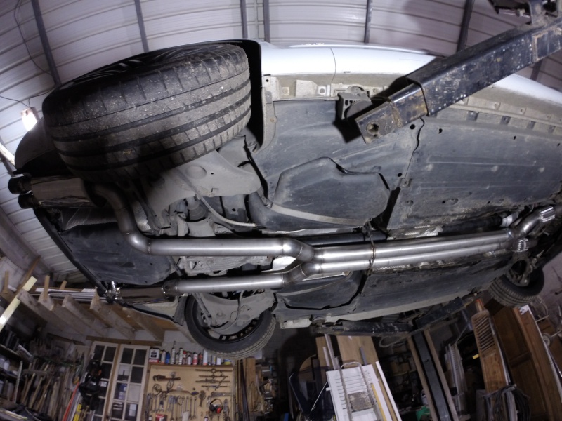

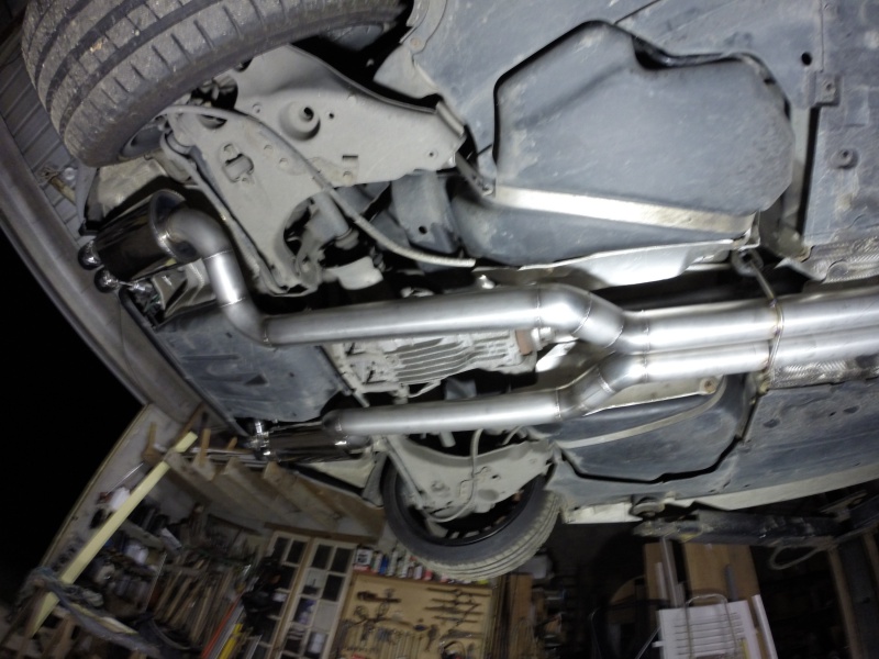

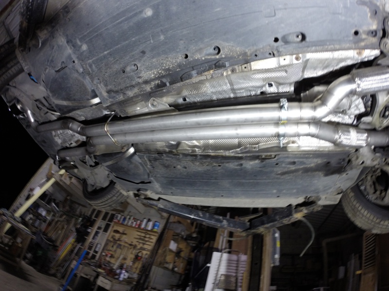

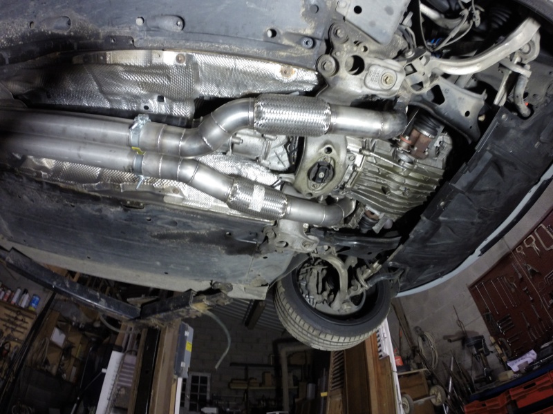

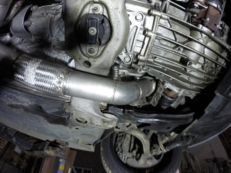

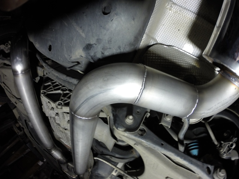

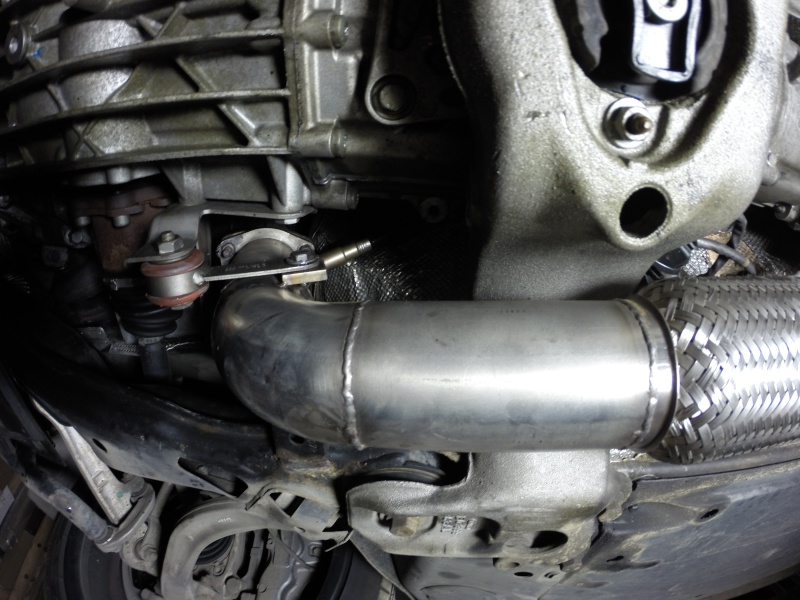

Voici qq photos, il me reste encore qq finitions (entre autre l alignement des sorties)
Du vrai travail de pro...
Super bien réalisé les downpipes ;-)
Chapeau bas Mr :-)

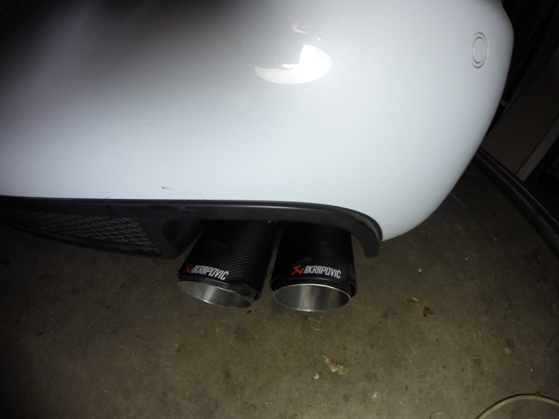

Sa rend bien les duplex à l'arrière?

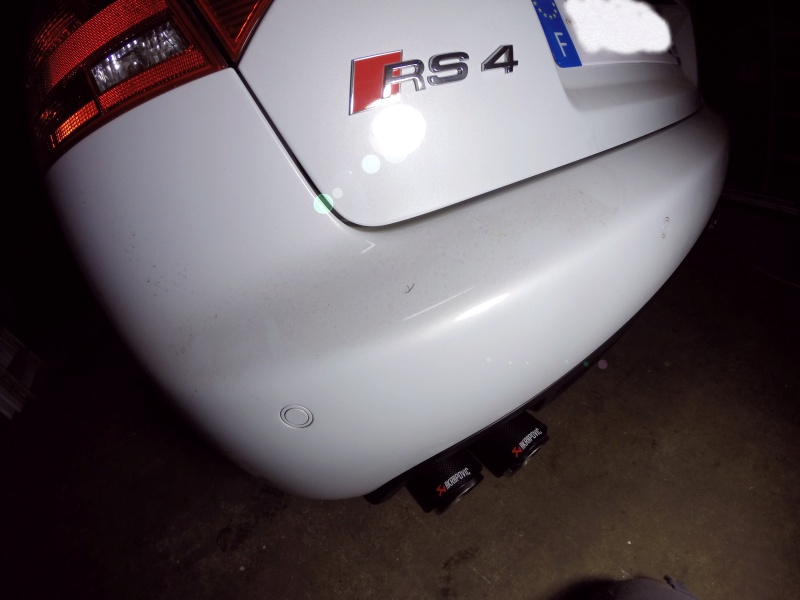

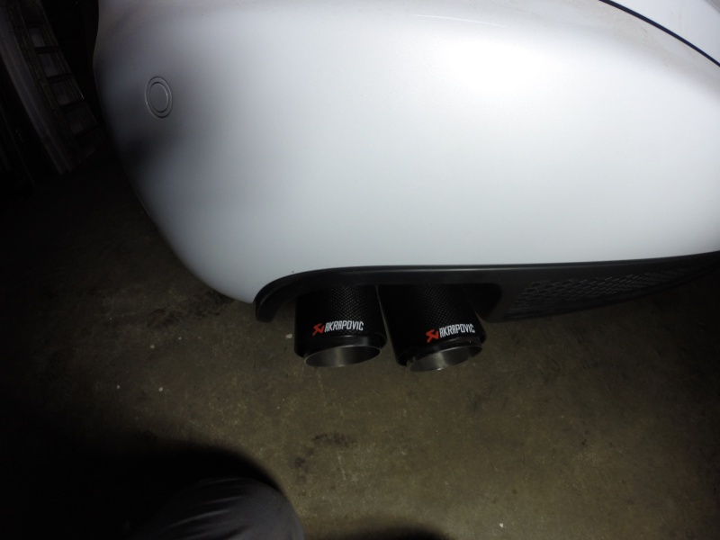

Le stickers AKRA est bien en évidence ;-)
1 poil trop ressortie, nan?

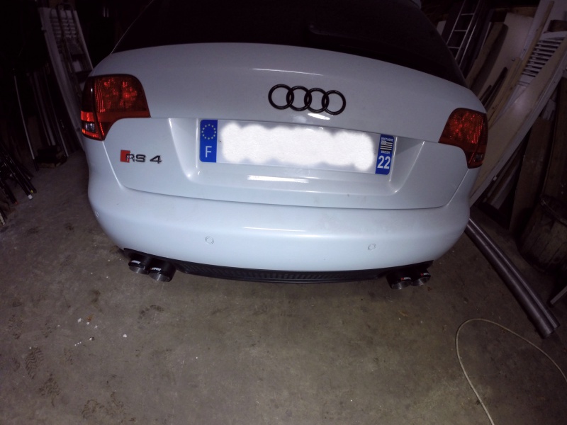

1 vue d'ensemble avec les 2 duplex...
Je ne les ai pas encore réglé, c est pour ca qu'elles sont encore un peu sortie

beau boulot !!! tous en 76mm si j ai bien compris ?

Pas de leure sur les lambda, j avais fais une reprog après avoir vider les precatas donc les tolèrences ces sont deja modifiés.
Pour le bruit je confirme c est impressionnant.....en full 76

De mémoire, quand tu passe en downpipe full décata, il faut 1 reprog obligatoirement car la voiture va perdre beaucoup trop de pêche dans les bas régimes et tu va voir les tours/min monté à une vitesse sans pour autant rouler vite en km/h...
1 peux le même effet quand ton embrayage commence à faiblir...
Il faut indiquer à la voiture qu'il n'y a plus les 600 cell qui bouchent et plus d'inter non plus ;-)
