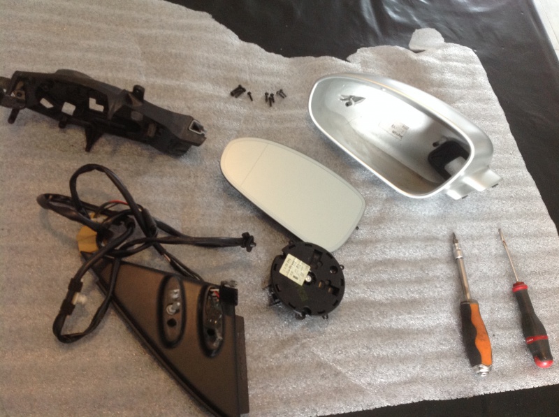

Voila je suis en train de démonter mes rétros F1 pour les envoyer en peinture, comme beaucoup je n arrive pas à enlever la plaque support moteur à l intérieur !
J aurais besoin de la vue éclatée du Retro pour ne pas faire de bêtises......
Si une âme charitable passe par la.. Merci d avance.

Les platines intérieures? 4vis torx ensuite il faut tirer sur le support vers soi tres tres fort (c est monté sur des rotules)
C est pas très rassurant quand tu connais le prix des rétros en neufs, pas le droit à l erreur!!!

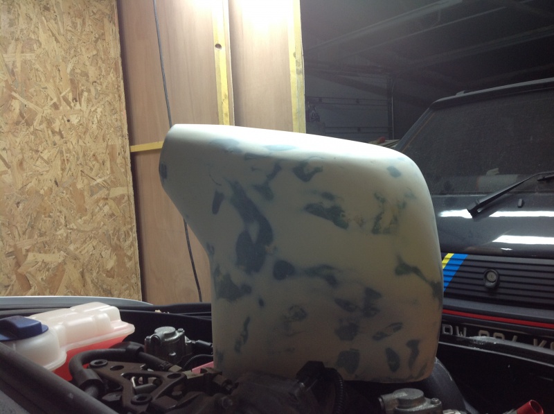

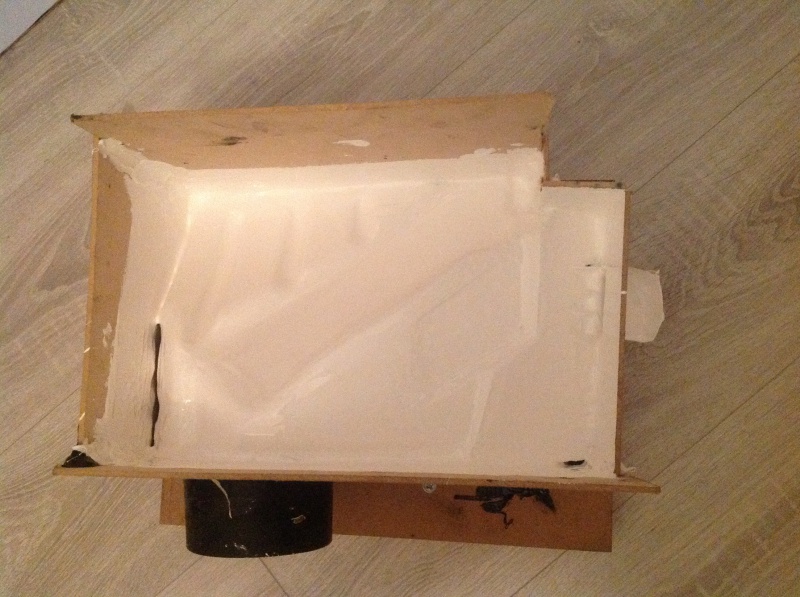

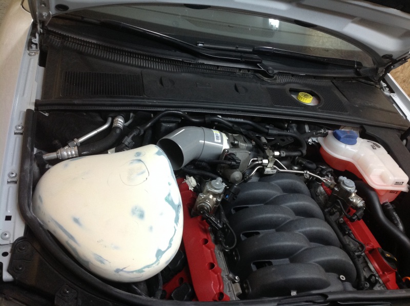

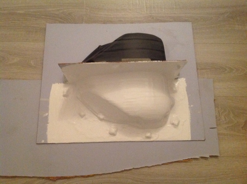

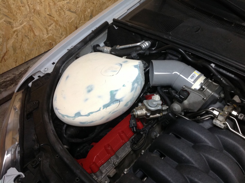

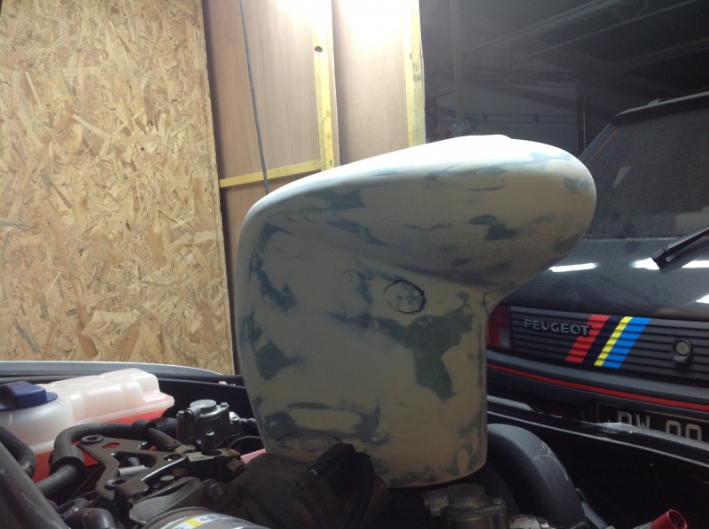

Apres 3 tentatives :
-1 parti d une boite a air de 600 cbr : le capot fermait pas et le volume n était pas beaucoup plus supérieur à celle d origine.
-2 parti sur une base de cache réservoir de 1000 cbr rr : le dessus rendait pas mal mais pas facile à intégrer.
-3 la 3eme est j espère la bonne je suis parti à faire des étages de styrodur colle les uns sur les autres puis j ai fais les galbes avec de la mousse polurethane, fibrer le tout et mastique de finition, reste plus qu à jouer de la cale à poncer!!!!!!''
Bon la forme n est pas hyper styler mais j ai fais en sorte d avoir le volume le plus important possible.(ya plus grand chose à grappiller)
Place aux photos:
T un cingle RS !!! j'adore les fous comme toi :marcelpoire:
Sympa la 205 derriere GTI 1.6L ou 1.9L?
