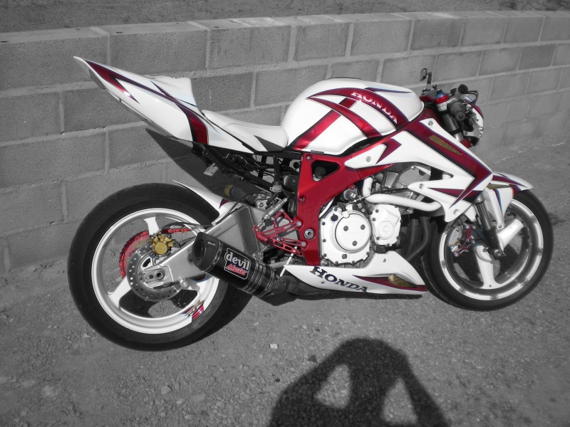

Une ligne d échappement faite maison sur mon proto avec silencieux DEVIL MASTER d un 600 gex 2006 (full decata)pour les connaisseurs et les petits motards.........

Magnifique ta HONDA ;-)
1 vrai dragster... Au TOP la peinture perso...
Merci j ai pas retrouvé de photo de la ligne démontée, j avais souder de mémoire 13 croissants de coudes sur 25cm de long sous le sabot.
