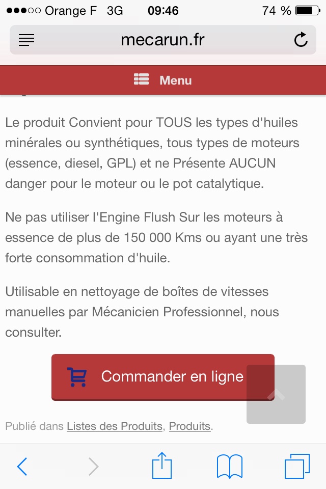

En regardant les produits concurrents du produit Renault, je suis tombé sur ça:
Ils déconseillent l'utilisation de l'engine flush sur les moteurs de plus de 150M qui consomment de l'huile.
Mais ils ne donnent pas d'explications.

Pourquoi ne pas utiliser sur les moteurs de plus de 150 000 km ? Ca me fait de plus en plus peur, je crois que je vais juste mettre du gda et pas de renault
Voici la réponse:
C’est une recommandation uniquement pour les moteurs essence, si à 150 000 kms le moteur consomme de l’huile, c’est que les segments sont usés.
Nettoyer alors les gorges des segments peut alors éliminer la crasse qui est dessous et faire baisser les compressions.
Il n’y a pas de risque à essayer si vous le souhaitez.
