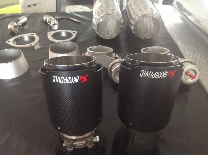

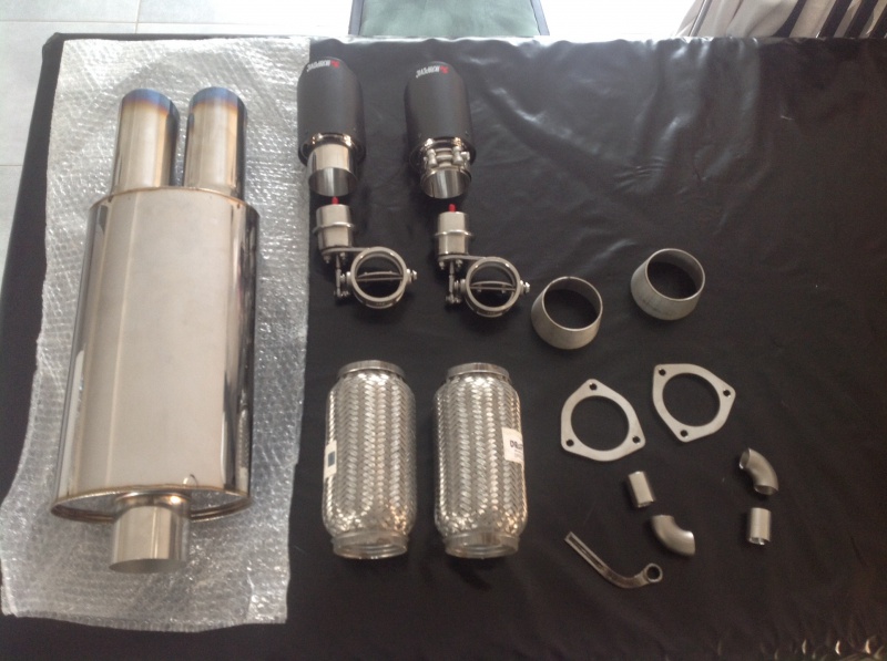

Les Pieces de mon prochain chantier arrivent petit a petit.
Hâte de voir tout en place et avec 1 petite vidéo à l'appuie ;-)
Garde les factures pour nous faire 1 petit descriptif détaillé...
Tu va mettre les sorties en duplex?
Y a un peu de taf sur les silencieux, couper les sorties Tuning, pour y greffer les valves +les sorties AKRA.

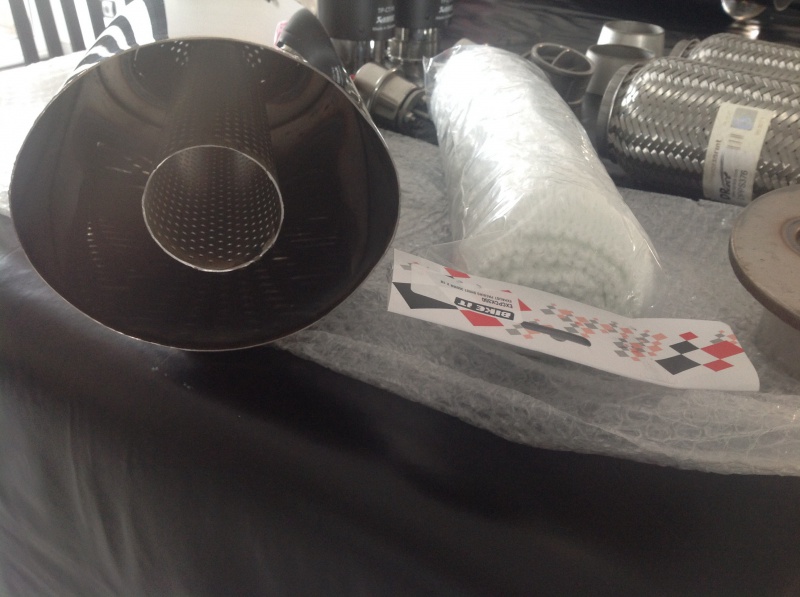

A reception je me suis aperçu qu ils étaient vides, j ai ouvert le premier pour y rajouter de la laine de roche et céramique sinon je pense que ca aurais fait trop de bruit......

4 sorties dont 2 valvées, je ferais le compte à la fin..;-)
A noté: ma clé de 13 magique pour démonter les precatas en moins de 2
On verra le rendu une fois les 4 AKRA en place... perso je suis "amoureux" des ovales d'origine en black ;-)

Sur les photos on dirait que tu as 2 sorties Akra ovales + 2 sorties Akra rondes?

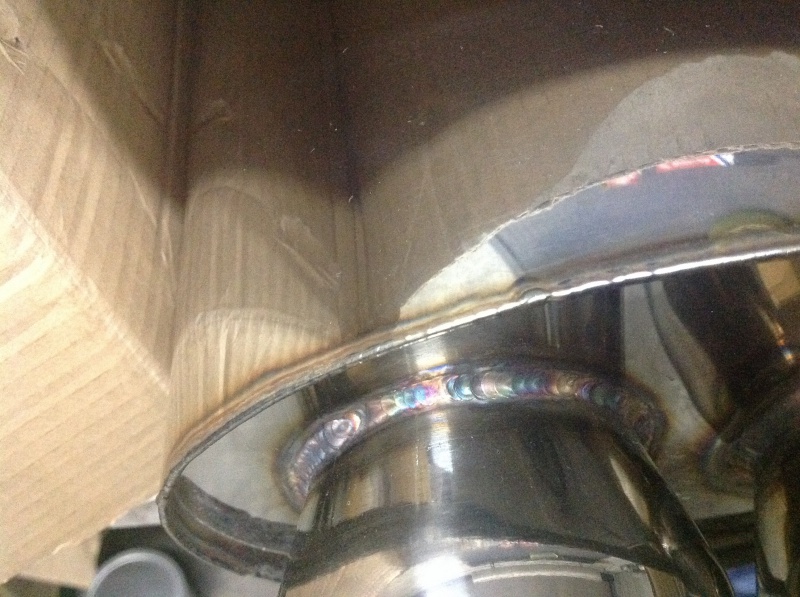

Tu peux prendre une photo des soudures du cat back ?
Moi aussi je préfère les ovales Apres j essaie si ca ne me plait pas je repasserais en black ovale.
Elles sont bien rondes.
Soudures du silencieux? une fois reçu ou bien refaitent?
tip top les embouts Akra! Mais pourquoi garder les valves? bonne bricole a toi!
Pourquoi??? Je pense que ça va vraiment chanter, donc pour assurer le coup je mets les valves au cas ou.
Si c est trop fort.

Ok c'est des rondes! Donc 4. Elle n'existe pas en ovale?
Oui soudure avant surtout. Après je vais dire non pour voir ton travail donc après aussi si tu veux. :marcelpoire:

Elle sont toutes rondes. C est pas les memes silencieux que la jhm, mais on les trouvent facilement sur le net.

En re regardant, on voit bien que c'est des rondes. Sur la photo en bas, la sortie de droite on dirait qu'elle est ovale mais c'est le fait d'être prêt. Et elles n'existent pas les sorties AKRA en ovales? Ca serait le top : garder l'esprit d'origine...
Pour les photos des soudures de ton cat back, c'est surtout pour voir la différence de qualité dans un sens ou dans l'autre s'il y en a une.
Les ovales existent regardés mes pages precedentes j en avait trouvé venant des rs4 b8
833191image309.jpgVoici les soudures, elles sont faites au tig.
petit joueur, au pire je rachète ta ligne alors ne t'embête pas à mettre de la laine en plus en Bretagne il ne gèle jamais :reflexion:

Je sais plus trop, le model Tù le retrouve facilement aussi sur eBay, j ai pris 3"inlet (76mm) 2,5 outlet (pour les sorties)

Pas de soucis, sinon tes sorties elles sont de quel diametre car les akra sont à visser (raccord) il me semble qu'elles sont dispo en 63.5mm et un autre diametre plus gros.
Les miennes je leurs ferais un point ou deux de soudure pour pas me les faire tirer,(vu le taro des 4) ;-)
