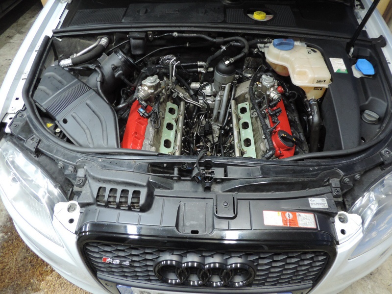

Voici qq photos plus grandes! À suivre les photos du decalaminage+ de la suppression des bosses +polissage+ mise en place des spacers mini_508878image477.jpg mini_885351image361.jpg mini_188544image228.jpg
Suppression des flaps' de la bosse sortie du collecteur d admission et des déflecteurs qui sont au niveau des soupapes.mini_555942image461.jpgmini_317631image564.jpg condamnation du réchauffeur

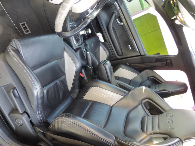

Prochain petit chantier récupération des cuirs quelqu un a t il deja utilise les produit coulorlock? mini_339334image484.jpg
merci francois pour les photos. gliptone je ne connaissais pas.damien tu as pris quoi comme teinte?

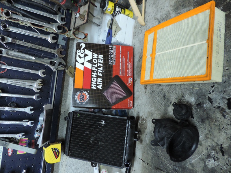

mini_949307image426.jpg Passage d origine!!!!! mini_310291image717.jpg. Passage en diametre 100mm 20% de gagné
mini_563142image573.jpg. mini_874094image210.jpgpassage de la gaine de vmc en virant au préalable le radiateur et modifie la durite en alu qui va a la boite a air.
842267image702.jpg. Plus ça va moins y en a!!!!! A noté j ai remplacé le filtre par un K&N. La ca respire fort!!!!!!!!'

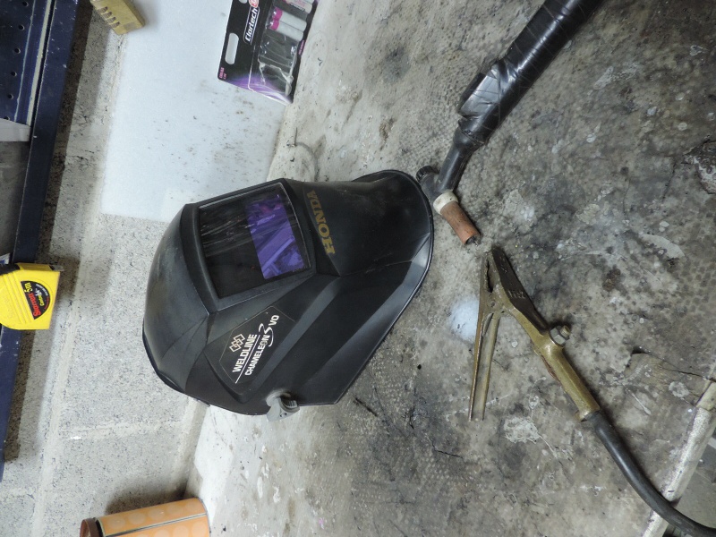

mini_154086image946.jpg Quelques News suppression des precatas.
mini_504782image946.jpg mini_124494image902.jpg mini_905472image451.jpg. On enlève tout ptit coup de dremel pour que ce soit nikel,on présente sur le repère préalablement fait a la meuleuse, puis bah on ressoude le tout
mini_206314image724.jpg. mini_795483image898.jpg. Ni vu ni connu enfin presque........
Le plus chiant c est quand même le demontage,première vis cassée,du coup j ai sorti le chalumeau, et la plus de pb,je conseil de prendre une clé à œil de 12 et la courber en l aillant préalablement chauffée, puis couper La Fourche car elle est trop longue. on va dire que c est la partie la plus difficile 2h,le "vidage" environ 1h30 tout compris couper,vider,ressouder.
