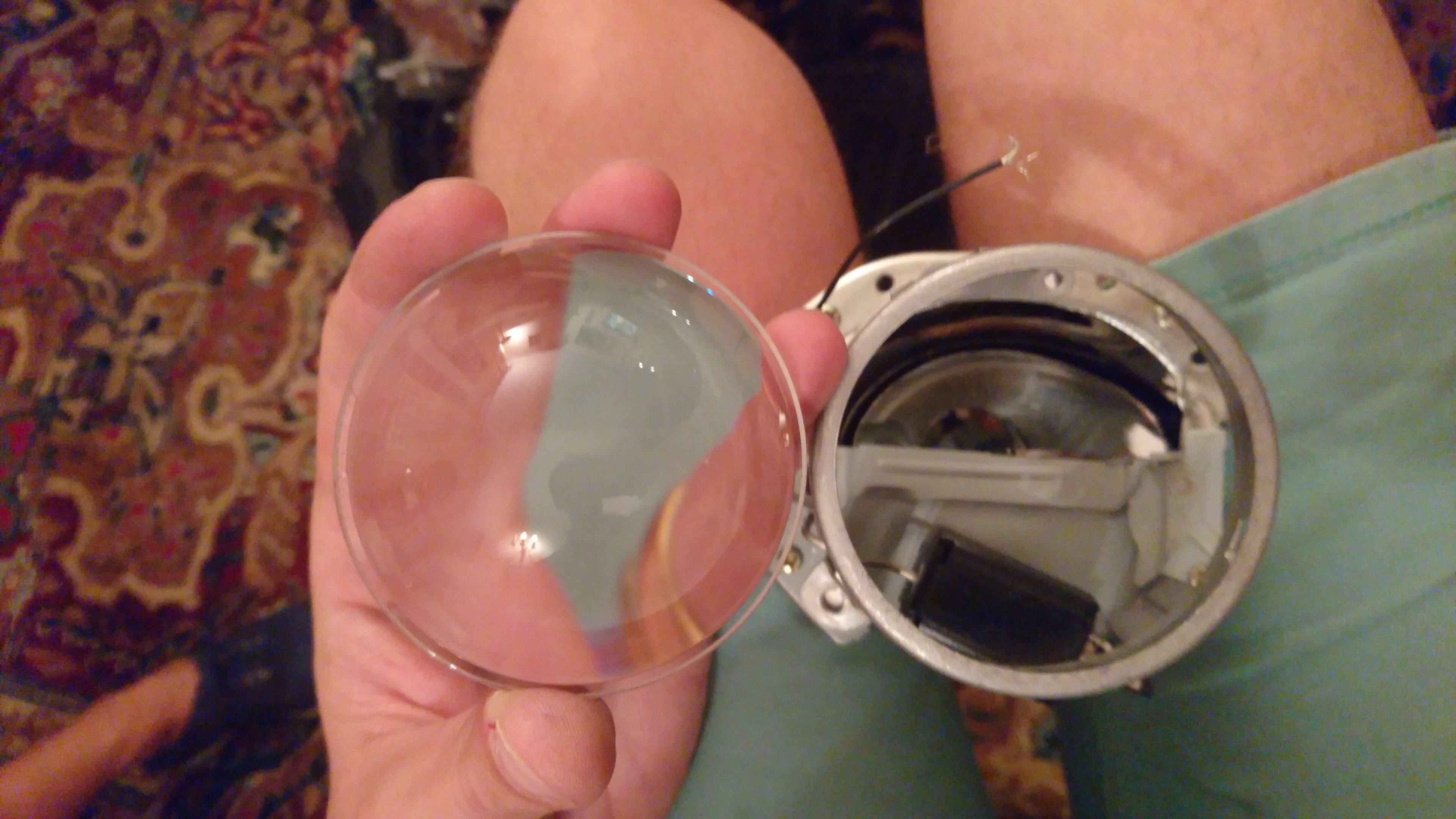

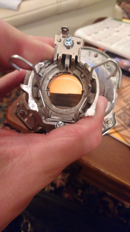

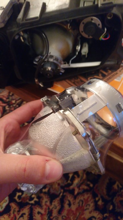

Ceux qui choisirons un modèle pour xénon D2S devront faire autrement (voir aussi @Megatron) que le simple plug-and-play, pour ma part j'ai opté pour le remplacement du verre uniquement (sans toucher à la carcasse) :
Présentation du bulbe :
Vu de l'embase du xénon qui est bien différente de l'origine et qui ne permet pas de remettre le connecteur électrique correctement :
J'ai donc opté pour l'option qui consiste à dessertir la lentille et à la mettre en lieu et place de celle d'origine :
Cette option est la plus simple mais on constate que le chrome en fond de bol d'origine est terne par rapport au neuf, il y a sans doute encore quelques lumen à récupérer par là...
