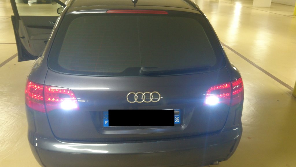

Ci-joint un équivalent, je les avais acheté il y a 2 ans environs et elles étaient restées dans un tiroir..
Ici
Je n'ai pas laissé le contact non plus durant 10 minutes hein, je referai l'essai demain et je re-confirmerai que cela ne flash pas!

Et pour finir : Les leds de recul! Inutile, DONC indispensable, hein! En réalité elles flashent donc j'ai remis les anciennes.. Et en prime, au démontage, elles m'ont éclatées dans les mains! Donc de la m***** en prime!

Pour les leds de recul je vais les enlever moi aussi, ca fait 2 ans que je roule avec les flashs toutes les 30 secondes. Et en plus les leds n'eclairent pas que les ampoules normales. Je pense que je vais les enlever aussi, bientot.
