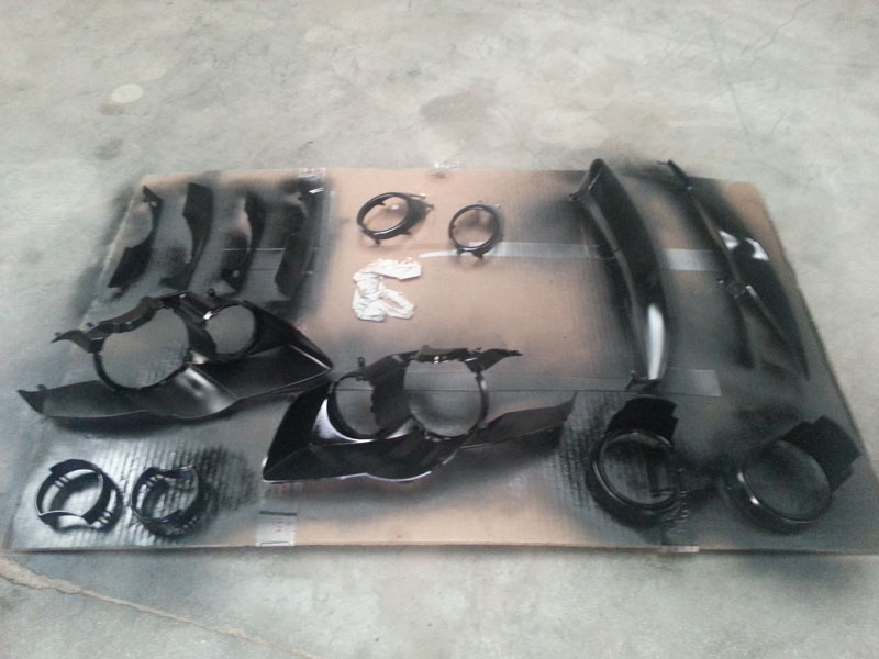

au fait tu pourras nous dire ce que tu utilises comme porduit pour repeindre tes phares et que vas tu faire avec tes AB?

Pour les produits ceux sont des bombes de peinture carrosserie noir brillant + vernis brillant (même marque que les bombes peintures c'est mieux).

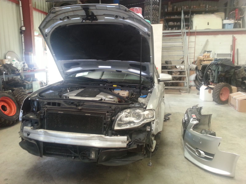

Encore beaucoup de boulot aujourd'hui après le taff :
Et voilà le travail :
Demain je m'attaque à l'adaptation des bandes de leds à la place des veilleuses et au remontage des phares :whip:
Ça fait du boulot mais je suis vachement content du futur résultat :malelovies:

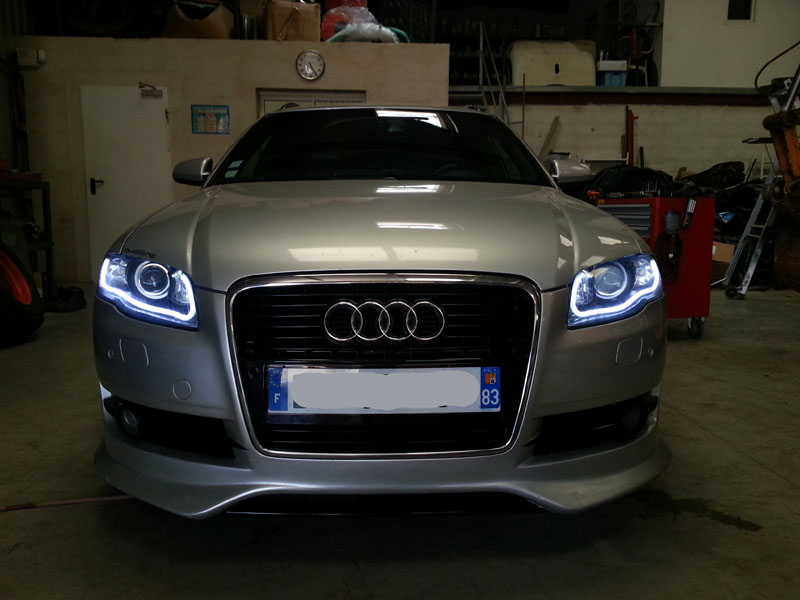

Et cette aprem remontage du PC et des phares. Un grand merci à ibizman pour son coup de main, je me serai trop fait chier tout seul :champion:
Voici les photos :
Très content, hormis les tubes leds qui rendent pas trop mal mais je suis pas super convaincu... bref si dans les jours qui viennent elles me gonflent je redemonte et les vire !! Maintenant je suis un pro du démontage de phares... pas vrai Chris ?!!! :icon_biggrin:
T as pas une photo dans le noir complet avec les tubes leds allumés?
Ca a l air pas mal mais la forme je sais pas
Dans le noir complet ça sera ce week-end car pour l'instant elle ne roule pas : je dois recevoir le calculateur demain matin :panda:
Ca m'a l'air pas mal du tout comme ca !! :)
tu crois que ces tubes daylight se voient bien en plein jour?
Ils sont teribleeeeeeeeee ces phares
Je les ai branché avec les veilleuses, pour du plein jour ça doit être un peu juste mais avec un fond noir ça donne un aspect + brillant.
Merci ! Phares d'origines juste repeins et rajout du tube led !
Moi je suis pas fan des tube néon ça fait un peux keke à mes yeux!
C'est exactement ce que je pense...
Super j'ai eu ton message.
Les phares ont l'air pas mal mais je suis du meme avis que kintaro ...
Par contre tu as mis le contact sans le calculo ?!? Apparament c'est vraiment pas conseillé :(
Je trouve pas que sa fasse kéké ! en vrai sa rend meme mieu qu en photo encore ! c est clair que tu deviens un pro du montage et demontage des phares ! sa me donne envie !! et le par choc est magnifique comme sa!!
Moi aussi j aime beaucoup le résultat! Très beau rendu!
Merci les gars pour les compliments.
Cela reflète exactement mon fort intérieur : un coté de moi aime et l'autre n'ai pas convaincu (le vrai schizophrène... Gollum style !!!)
Moi je voie bien les led feux de jour de A6 sur ton pc , je suis pas trop fan non plus des bande comme sa , mais les autre Modif très jolie :)
