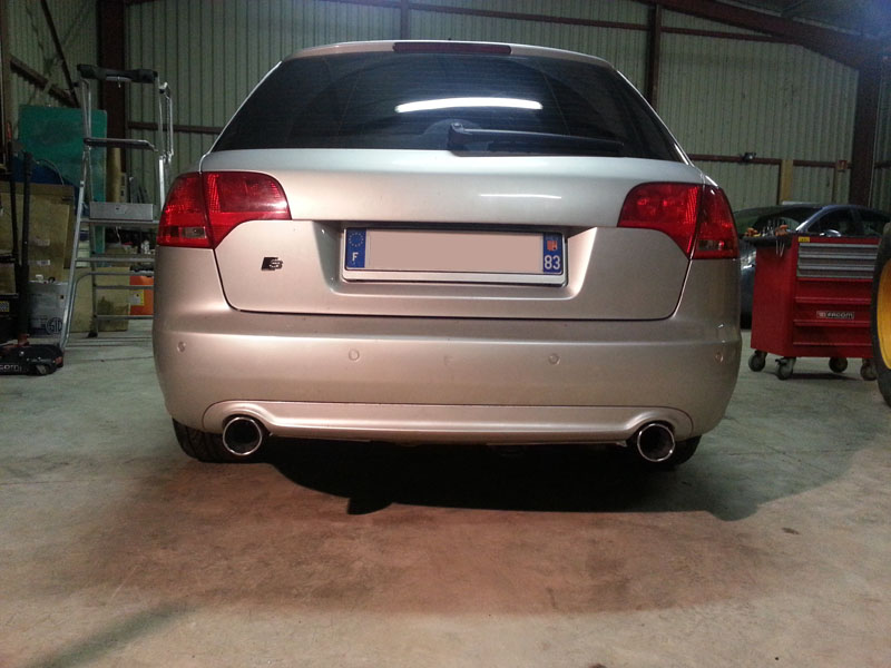

En attendant le retour des feux leds voici 3 petites modifs :
Montage sorties echappement plus sympas !!
Montage porte plaque d'immatriculation couleur gris silver.
Collage petit logo S-Line gloss black... hmmm
Voici les photos, la voiture est très sale je sais il pleut en ce moment :meanie:
Modifié par Tommy83
sympas ces sorties ;)
tu les as prise ou ?
il lui manque des barres de toit noire et hop :race:
Super!! Ça change tout cette modif!!
beau rendu! :bien:

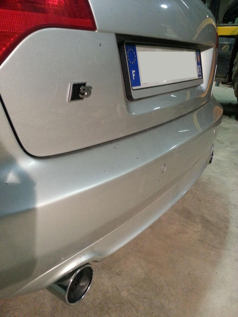

eBay, bulgarie pour environ 35 euros FDP compris.
Franchement bien niveau finition, chicane et intérieur peint avec peinture haute température, très surpris pour le prix !!
Par contre pour les mettre c'est la misère, heureusement qu'on est équipé à mon taff (disqueuse, meuleuse, chalumeau, poste à souder...) :mur:
Ta pas mis d entretoise on dirais pour descendre légèrement les sorties pour éviter de brûler la valance fait le sinon ça vas cramé!
ah oui 35e les 2 ? ca fait vraiment pas cher
Bien les sortie tu as mis des entretoise pour pas brûler ta valance j espère?
Pas d'entretoise, j'ai carrément plié les sorties d'origines en les biseautant, pliage, puis ressouder la fente ! Comme ça pas besoin de descendre les pots avec des cales et les sorties se retrouvent à 5 bon mm de la valence :roi:
sa le fait super bien avec les sorties, faudra se faire un petit shoot au printemps, quand les beaux jours reviendront ;)
Oui et avec les diverses pièces peintes en noir brillant... mais comme tu dis ça sera au printemps, trop humide et froid pour peindre en ce moment :nanana:
Et je ne t'oublie pas pour ta valence :secret:
Pour info les sorties d'échappement font 90mm en diamètre en sortie et ça épouse bien le trou d'origine :race:
Pas de problèmes ;) moi comme sortie sur le 2.0 TDI j'ai mis celles de la B8

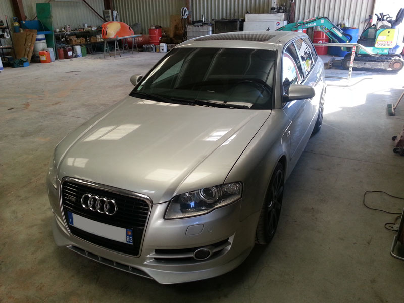

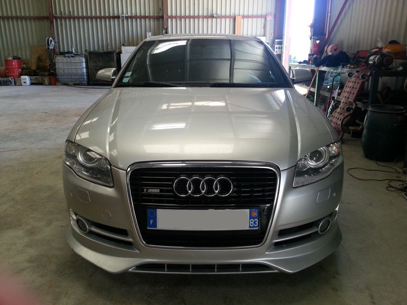

Petit démontage des barres de toit... franchement par rapport à un vehicule PSA c'est facile est bien foutu !
Voici de la photos pour donner une idée de comment cela ferait sans :
Tu aime bien sans ? Je trouve que ca ressemble grave a une a3 sbk
C'est vrai !!
Moyen fan, avec les noires ça sera parfait !
