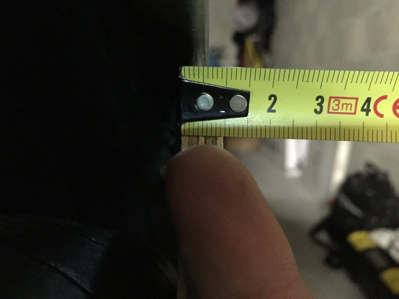

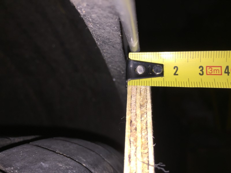

Je suis en 8.5 x 19 ET 43.
Mettre du ET35 avec du 8.5 de large, va faire ressortir de 8 mm de plus que moi (43 - 35). Je pense que ça va sortir de l'aile. J'avais mesurer à l'époque et il me restait 5 mm pour être ric-rac à fleur d'aile.
Merci à vous deux...;-)
Il faut que je mesure, c'est le seul moyen d'être sûr...
Par rapport à ma monte en 18", la jante en 19" 8,5J passe à mon avis, là où ça risque de poser probleme c'est avec le pneu en 255, qui pourrait (je dis bien qui pourrait) venir frotter.
5mm de plus à l'extérieur c'est pas énorme mais faut mesurer...
Après l'idéal serait dans voir montée...^^
Voici les mesures effectuées
Arriere
Avant
Vos avis, en sachant que je devrais avoir 5mm de plus en 19" et une monte en 255/35 ET35 par rapport au 18".
A priori le flanc sera vraiment à fleur...:-/
Pour pas plus de 30 minutes j'ai eu sur ma voiture de jantes A5. 18" 8.5j et ET29, avec de pneus 245/40R18. Ces jantes sortaient enormement, meme a l'arriere... Donc pour les roues 255/35R19 8.5J ET35 , a mon avis je pense que ca depasse l'acceptable.
Merci arkoon, je l'ai deja...;-)
avec mes Apollo j'étais en 255" 19" ET40 19x8.5/19x9.5 ..
A fleur de l'aile a l'arriere et quasiment a l'avant ...je dirais que l'ET38 serais la limite pour ne pas avoir de frottage dans l'aile .
:kimouss:
Merci pour ton retour...;-)
Verdict bientôt...^^

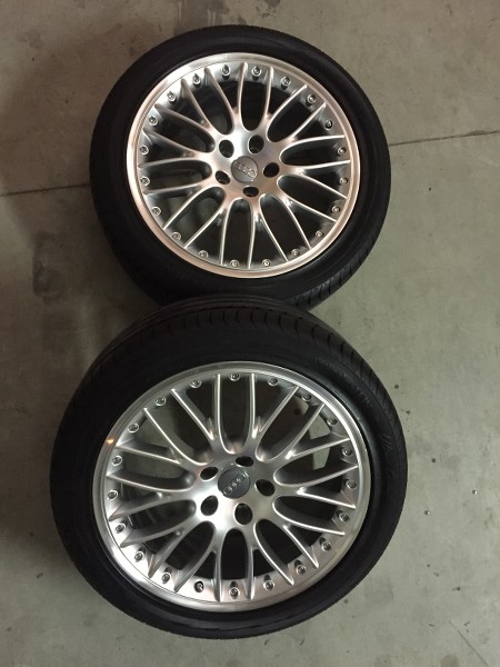

Ca vaut le coup à 750€ les 4 jantes 8,5x19 ET45 et avec la livraison gratuite. :icon_biggrin: :icon_biggrin: :icon_biggrin:
