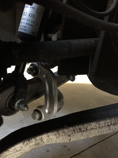

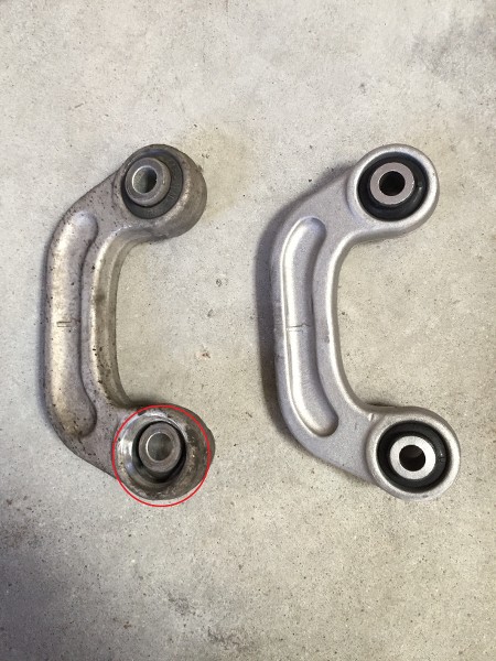

Aujourd'hui, remplacement des biellettes et des silent-bloc de barre stabilisatrice.
Depose de la biellette coté conducteur

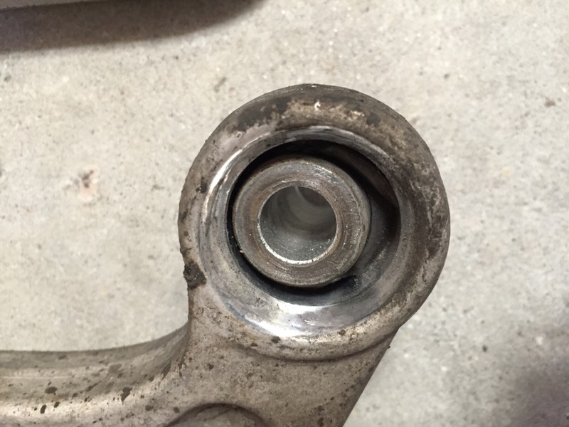

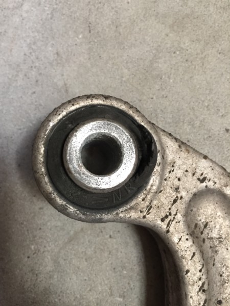

On peut voir sur ces photos que le silent-bloc du haut commençait à se déteriorer

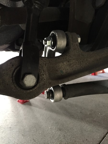

Nouvelles biellette en place avec serrage au couple

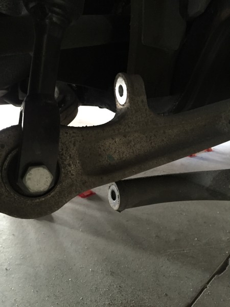

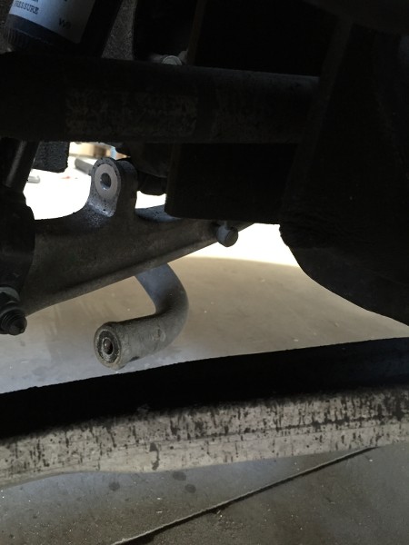

Dépose de la biellette côté passager
On voit bien l'état déplorable de cette dernière... :icon_eek:
Nouvelle biellette en place

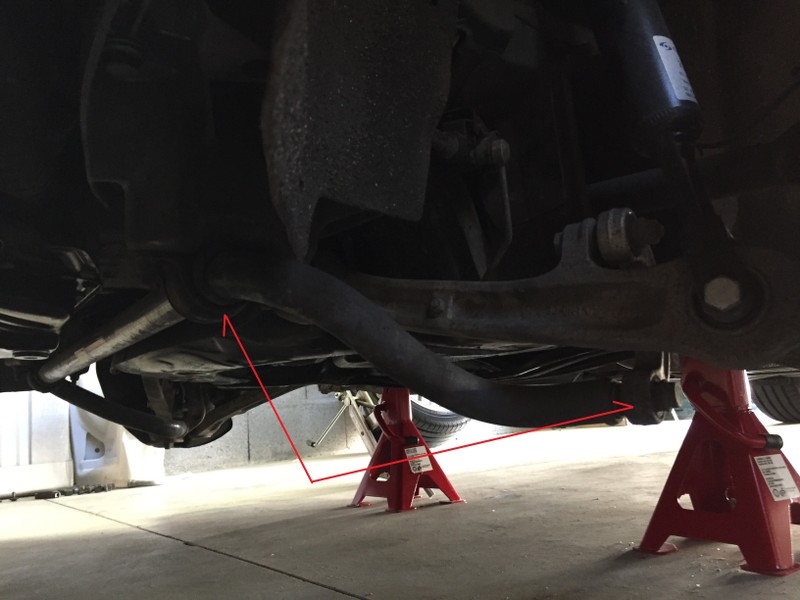

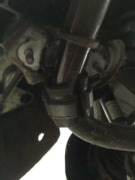

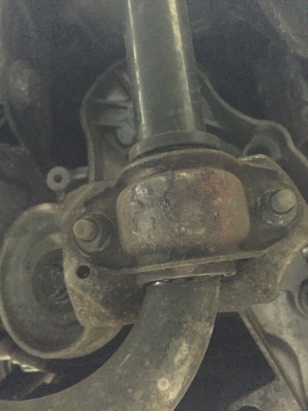

Remplacement des silent-bloc de la barre stabilisatrice
Dépose des supports

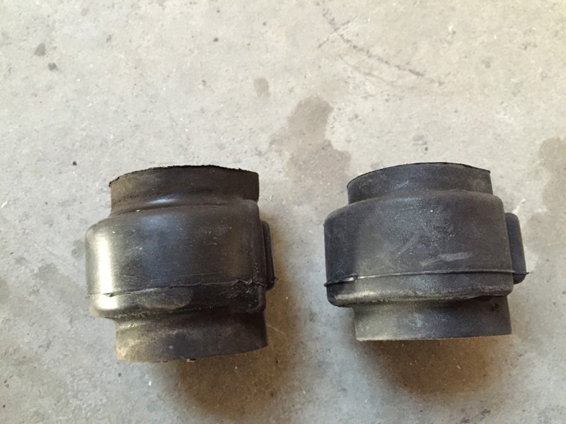

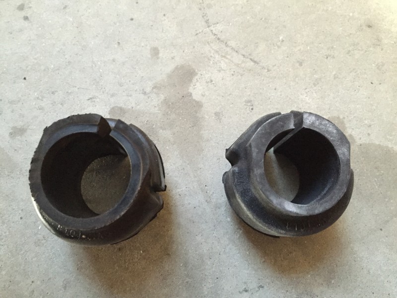

Dépose des silent-bloc
Différence entre un vieux et un neuf
Ces derniers n'étaient pas plus abimés que ça, mais t'en qu'a à démonter...

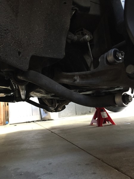

Remontage des supports une fois les silent-bloc en place et serrage au couple
Voila, on est repartie pour un moment... :a3:
Parfait SamZ comme d'hab😀
Et niveau sensation de conduite?
Du bon boulot et fallait en passer par là aux vues de l'état des silentblocs.
Merci suetas...;-)
J'ai l'impression que le train avant colle plus à la route...
Merci Cri...;-)
Ah cool beau boulot Sam. Pas trop galère? Normalement non ça ce fais bien. Ça les mange bien les biellettes quand on rabaisse 😂
Merci micka, c'est relativement simple à faire...

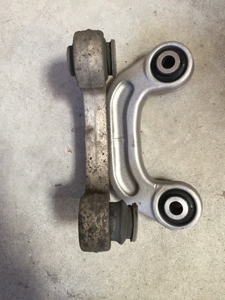

très bien et à quand les demi bras supérieurs??
J'ai prévu de tout faire, supérieur et inférieur.
Mais pas tout de suite...;-)

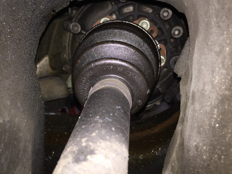

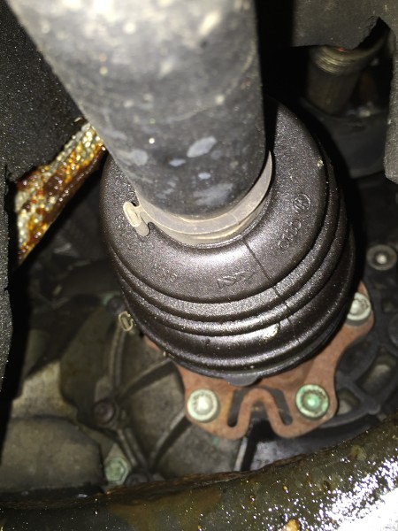

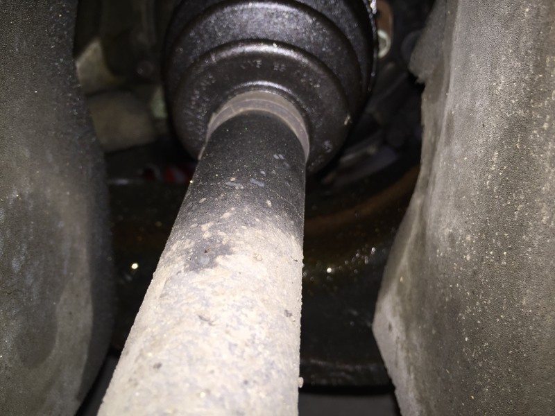

Vous pensez quoi de ca...
Merci mon Paulo...;-)
Ce que j'en pense? Pas propre.
...................................Je suis très loin mon Sam, inaccessible... ;).
Pas de quoi!
Lol, mise à part le soufflet fuyard comme tu me l'as dit hier, je voulais avoir d'autres avis...;-)
Tu as regardé si le collié n'étais pas tous simplement desserré?
Je t'avouerais que non...
Visuellement je dirais que non, mais a priori ce sont pas des serflex. Donc à approfondir...:-(

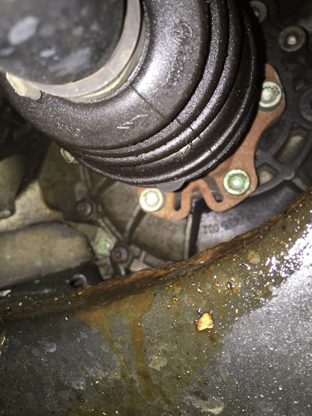

Bon on va pas comparait Kia a Audi, mais c'est le meme délire de collier. Un collègue avait comme toi sur sa Kia Ceed, et bein collier desserré. Il en a racheté un, et écrasé avec une pince spéciale, depuis plus rien. Pourtant le collié paraissait bien serré
Si je ne dis pas de connerie, c'est le soufflet de cardan, non ? Si c'est bien le cas, tu as une petite perte de graisse à ce niveau là.
On dirait de l' huile ?
Si c' est le cas, c' est ton joint spy de cardan qui est fuyard.
Si c' est de la graisse, c' est ton cardan.
Le joint spy n'a pas l'air de fuire. Cela ressemble à de la graisse de cardan fondue.
faudrait nettoyer et surveiller pour voir d'où ça vient...
J'aurais tendance à dire que c'est de la graisse car au niveau texture c'est un peu peigeux...
+1 pour le soufflet de cardan
on voit bien la graisse projetée sur les plastiques de protection sous l'aile
si c’était le joint spy de sortie de boite, tu aurais plus d'huile partout
mais ne tarde pas trop à changer le soufflet, quand il n'y aura plus de graisse dedans, tu vas tuer le cardan très rapidement
Je suis juste étonné par la couleur de la graisse, j'ai eu mes deux soufflets en février et j'avais une graisse noire dedans.

je pense comme tous au cardant :race: tu n'a pas d'huile du cote joint spi de boite
Merci hérisson et chopmeca, je regarderais ca rapidement et si le soufflet est bon je changerais les colliers par des serflex.
Une ptite question, vous conseillez quoi comme graisse, car temps cas changer les colliers, je remettrais un peu de graisse...
Staphidoo, il est vrai que ça fait un peu mayonnaise, mamis vue la projection et le fait que seul le soufflet soit gras, me laisse pensé comme tout le monde...

Je trouve moi aussi bizarre la couleur de la graisse :reflexion:
Ton soufflet n' a pas l' air percé non plus, peut-être poreux ?
Un conseil si tu le changes, achètes de l' OEM (tu sera gagnant en longévité).
Effectivement avec un peu de recule et d'expérience, je n'achete qu'en cc les soufflets
de cardans.La différence est nettement visible surtout sur la rigidité et les colliers de
maintien.
Voilà pour ma petite contribution.
C'est ce que je pense aussi et du coup je l'ai commande en CC cet am...
