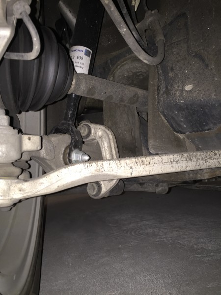

C'est les memes bielletes que moi qui sont hs toi?! Si oui, on a les memes. Tu n'aurais pas une photo ou un lien pour que que je vois stp?

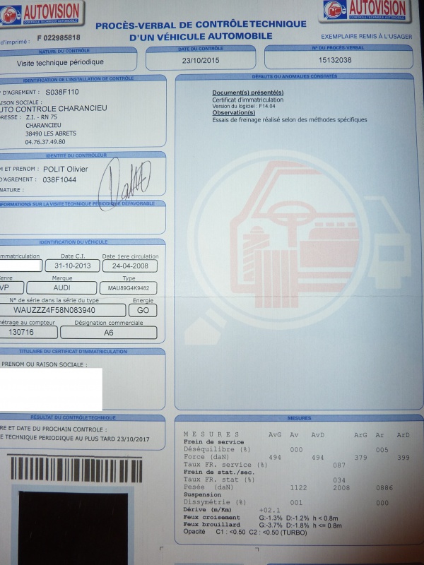

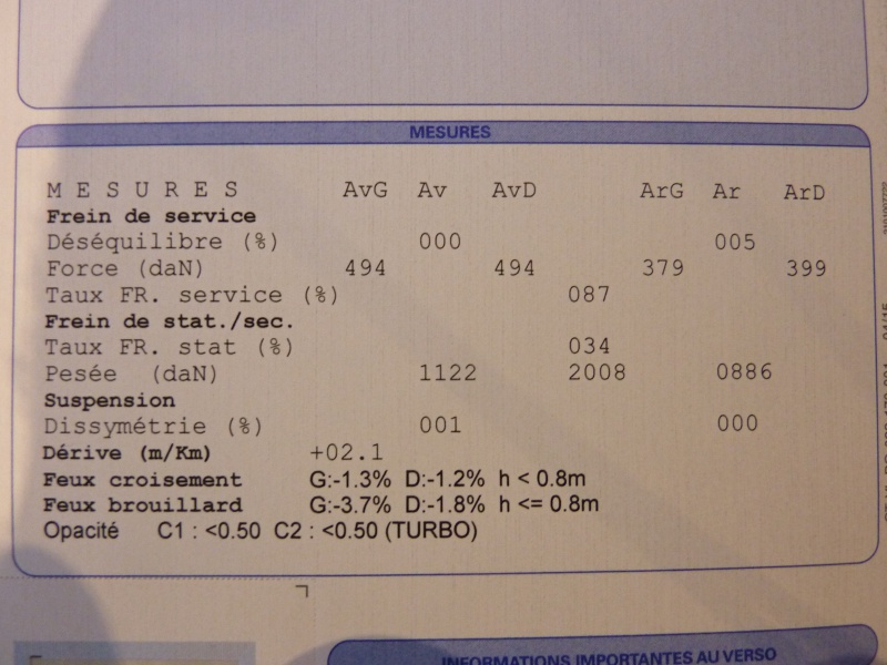

j'ai mis aussi mon CT, car j'aperçois que les valeurs des freins de services sont bien différentes !
SAM tu as quoi sur ces données ?

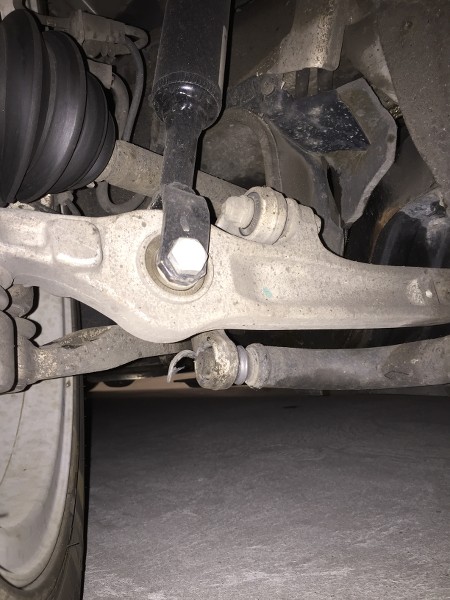

Je viens de regarder pour les biellettes, et elles sont portent toutes les deux...
La droite, on vois le caoutchouc qui pend sur la fixation du bas
La gauche, on vois pas bien mais la c'est sur celle du haut

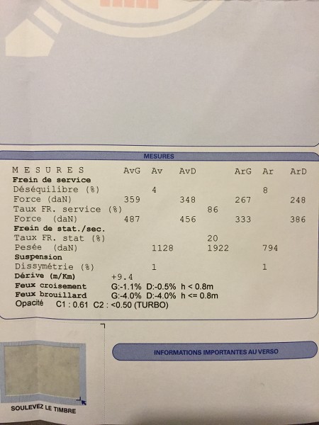

Voici mes valeur Blouf...
Tu t'en sors plutôt bien...;-)
Tiens micka pour les biellettes
http://www.oscaro.com/biellette-de-barre-stabilisatrice-delphi-tc1877-3235664-3230-p
Et ca c'est pour les silent-bloc
http://www.oscaro.com/suspension-stabilisateur-febi-bilstein-23046-431245-1334-p
Je viens de me rendre compte que ce ne sont pas les silent-bloc qui sont mort, mes bien les biellettes...

je me demandais si ca venait des disques plaquettes ATE par rapport à l'origine ?
vu que tu les as aussi...
pourquoi tu as 2 lignes de valeurs Force (daN )
la quelle est la bonne ? je suppose la 2eme, valeurs presque identique aux miennes ...
et le sac à dos, pèse 86 Kgs de plus...
sur 2 tonnes ca se sent pas ;)
Je ne saurais te dire le pourquoi des deux lignes...?
Bon biellettes et silent-bloc commandés...
Les silents bloc c'est pour quoi alors? Je suis paulé la. Mdrrr. Pour les biellettes, jai prit les Delphi aussi. Tes silents blocs ont bien morflé aussi. Comme moi, ils int prit chere.
Tu as du freinage dit donc Blouf ^^. Par contre qu'est ce qu'elles sont lourde vos caisse 😂
Le silent-bloc ce sont les pièces qui maintiennent la barre stab sous le bloc moteur...
Ah ok... Elles n'ont pas été abimé moi, mais pour prit, a l'occase, je les ferai. On les a desséré et graissé devant et derriere justement pour ne pas que ça leur tire sur la gueule.
