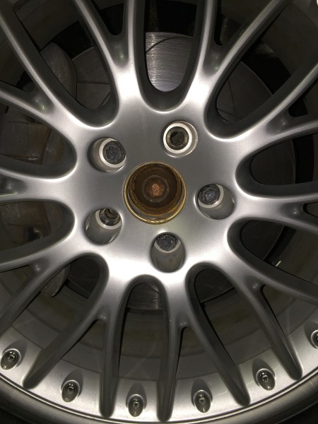

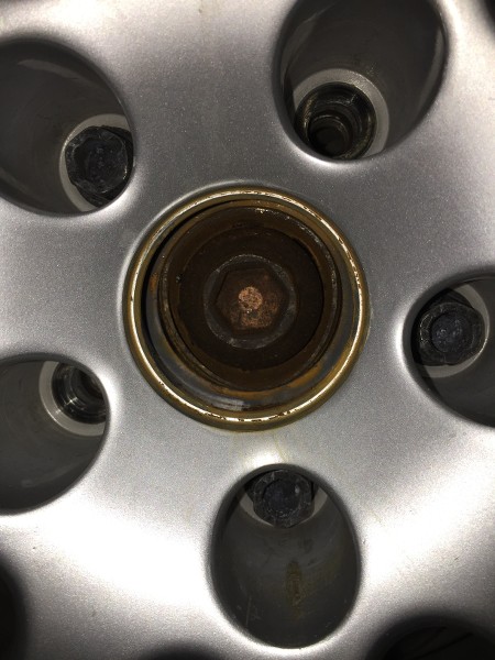

Dans un premier temps, il faut enlever la jante de façon à déposer le cache moyeu qui se trouve sur cette dernière. une fois déposé, remettre la jante en place et reposer la voiture au sol.

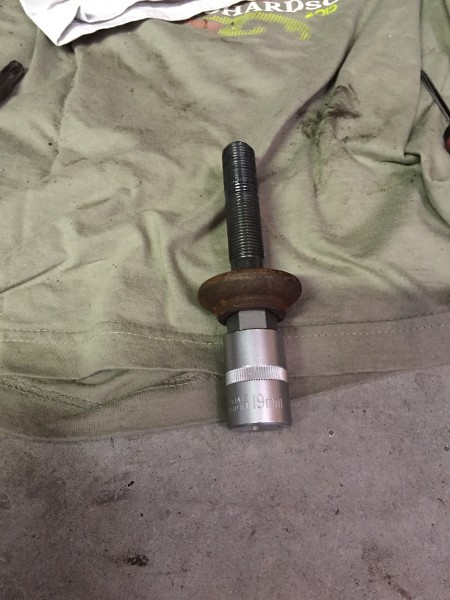

Une fois au sol, dévisser le boulon centrale à l'aide d'une douille six pans mâle de 19mm.

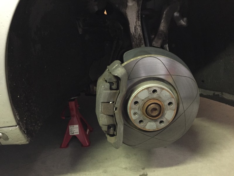

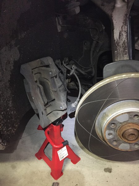

Déposer l'étrier de frein au complet.

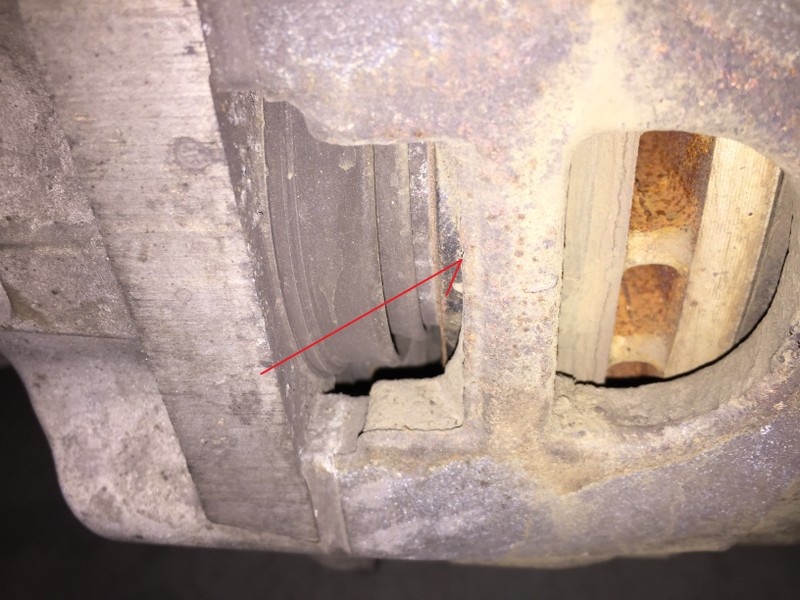

Pour cela, écarter les plaquettes à l'aide d'un tournevis en faisant levier (flèche rouge)

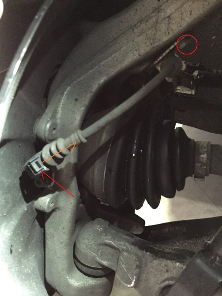

Dévisser le boulon de 10mm du support de câble ABS (entouré en rouge) et désenficher la fiche du capteur de vitesse ABS.
Dévisser les deux boulons de support étrier de 21mm à l'aide d'une clé à pipe plus rallonge.
Boulon du haut
Boulon du bas
Retirer l'étrier et le poser sur un support (ex une chandelle) de façon à ce que les durites et câbles ne soient pas en tension.

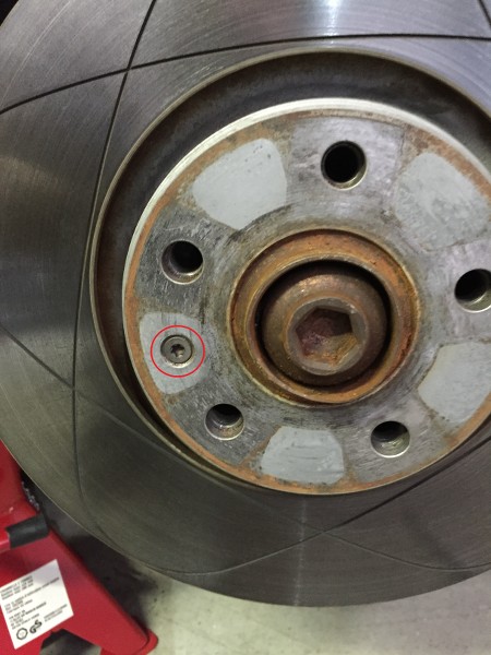

Dévisser la vis torx T30 de maintien du disque et déposer ce dernier.

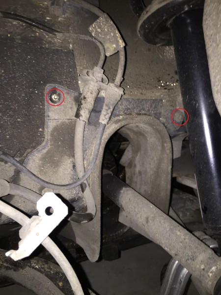

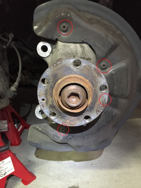

Dévisser les 4 vis torx T30 de la tôle de protection.

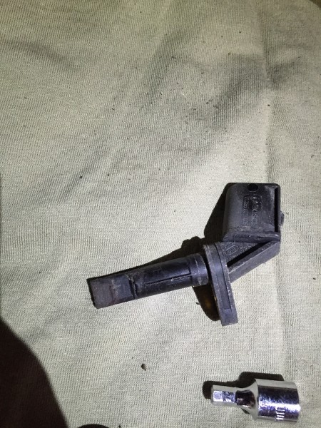

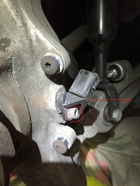

Déposer le capteur de vitesse ABS à l'aide d'un embout six pans mâle.
Enlever les deux vis torx T20 qui maintiennent la protection du demi arbre de roue et retirer ce dernier.

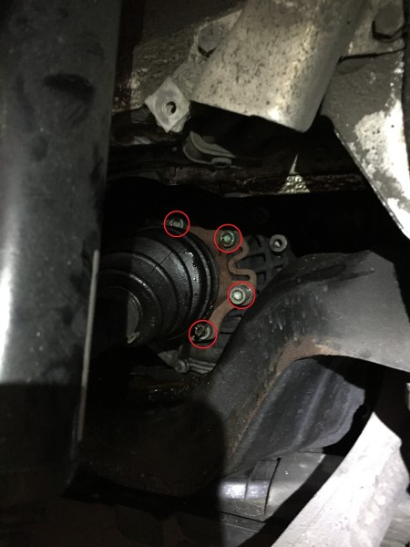

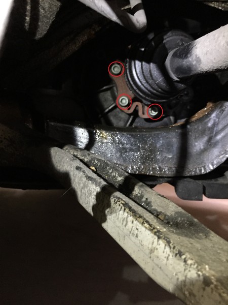

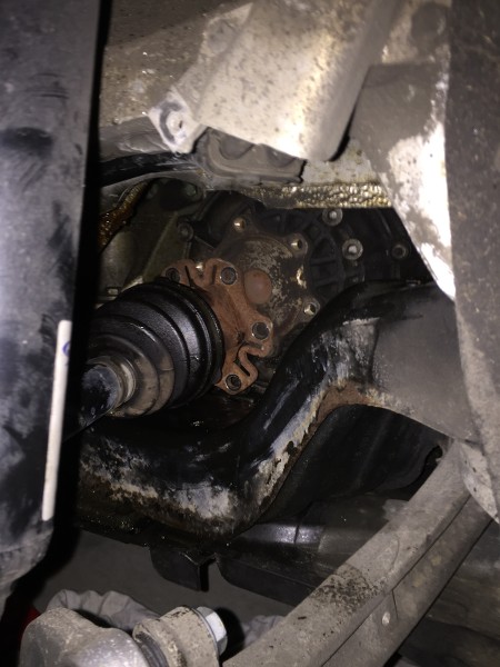

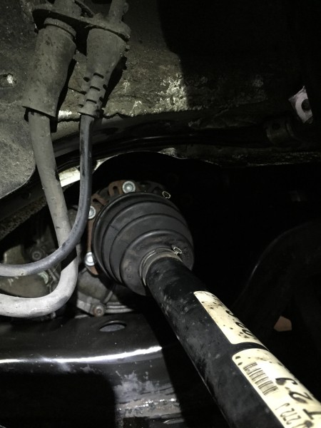

Dévisser les six vis de type M (je sais plus combien… :icon_biggrin: ) qui maintiennent le demi arbre de roue de l'arbre à bride/boite de vitesse.
Enlever le boulon extérieur de l'arbre de roue (que vous avez au préalable desserré).

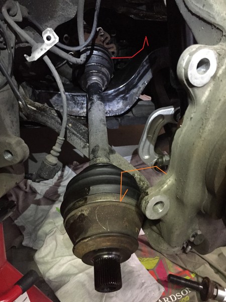

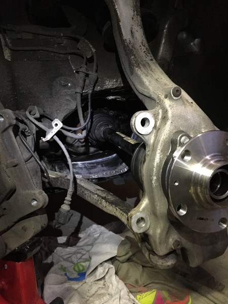

A partir de la,vous devez pouvoir sortir le demi arbre de roue en glissant la bride coté boite de vitesse sur la droite (flèche rouge). la pousser au maximum de façon à pouvoir faire pivoter la partie extérieure sur la gauche et ainsi la sortir (flèche orange).
Pour cette manie, prendre son temps de façon à trouver la bonne position pour sortir le demi arbre et ainsi éviter de démonter les rotules des bras de guidage supérieur avant et arrière.

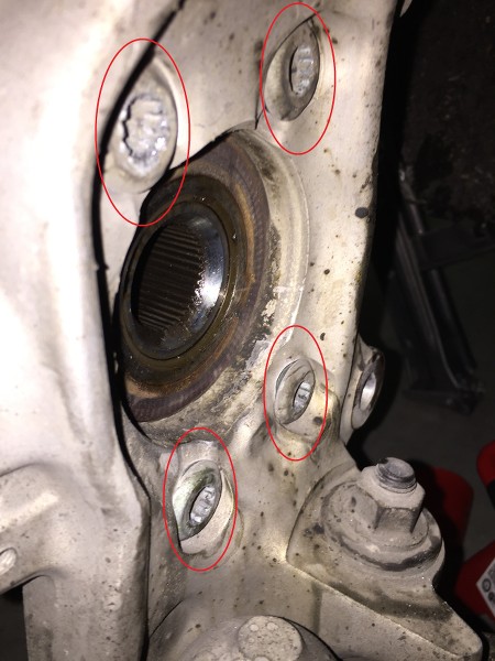

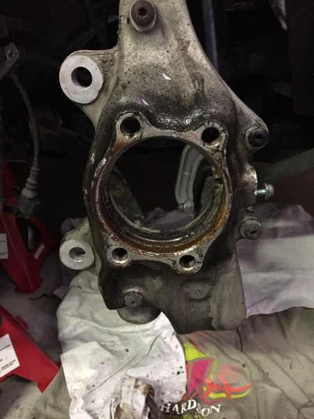

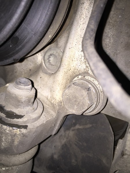

Une fois déposé, dévisser les 4 vis de type M. La place est limitée, mais c'est faisable.
G6mSus.jpg[/img]

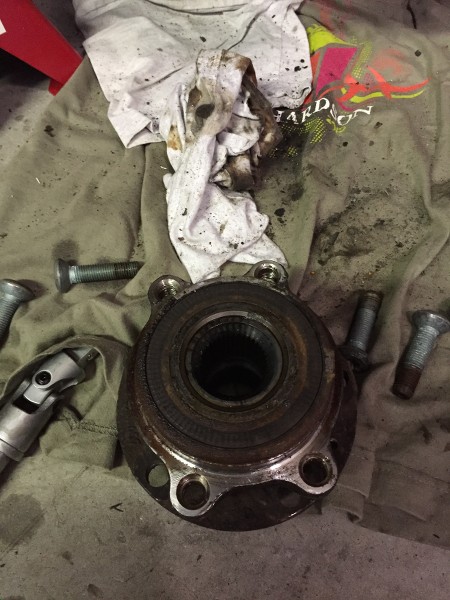

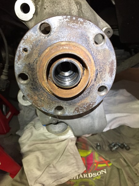

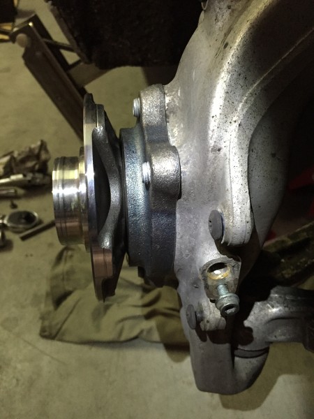

Déposer l'ensemble roulement/moyeu. Dans mon cas, il était scellé par la rouille, donc l'idéal est d'avoir un chalumeau ou un marteau (merci Uruck, moi qui comptais sur toi… :icon_lol: ) pour le sortir.
N'ayant ni l'un, ni l'autre,on à fait avec les moyen du bord... :icon_biggrin:

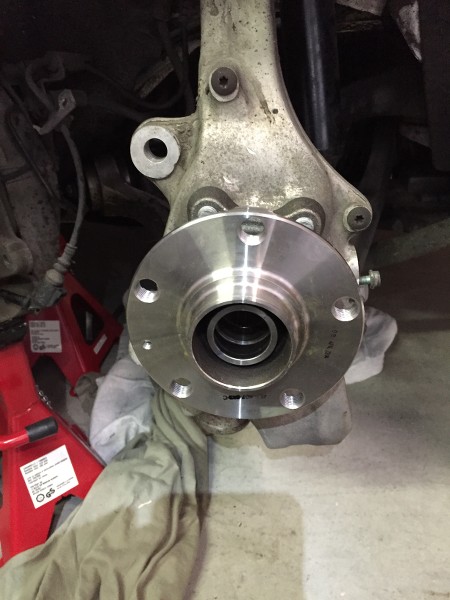

Donc mis en place du nouvel ensemble roulement/moyeu. Serrage à 80 Nm + 90°
Remonter le demi arbre de rouet le fixer sur l'arbre à bride/boite de vitesse. Serrage à 70 Nm.
Penser à remettre de la graisse sur la partie qui rentre dans le roulement.
Pour finir, remonter le reste dans le sans inverse du démontage.

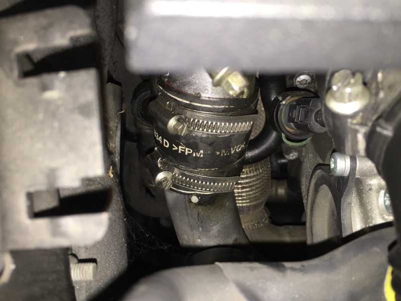

Concernant mon soufflet de cardan que je croyais percé, ben en fait il n'en n'est rien, le gras retrouvé en périphérie de mon soufflet vient d'une durite en partie haute derrière le turbo. J'ai resserré les serflex dans l'attente de les changer ainsi que le petit bout de durite...
