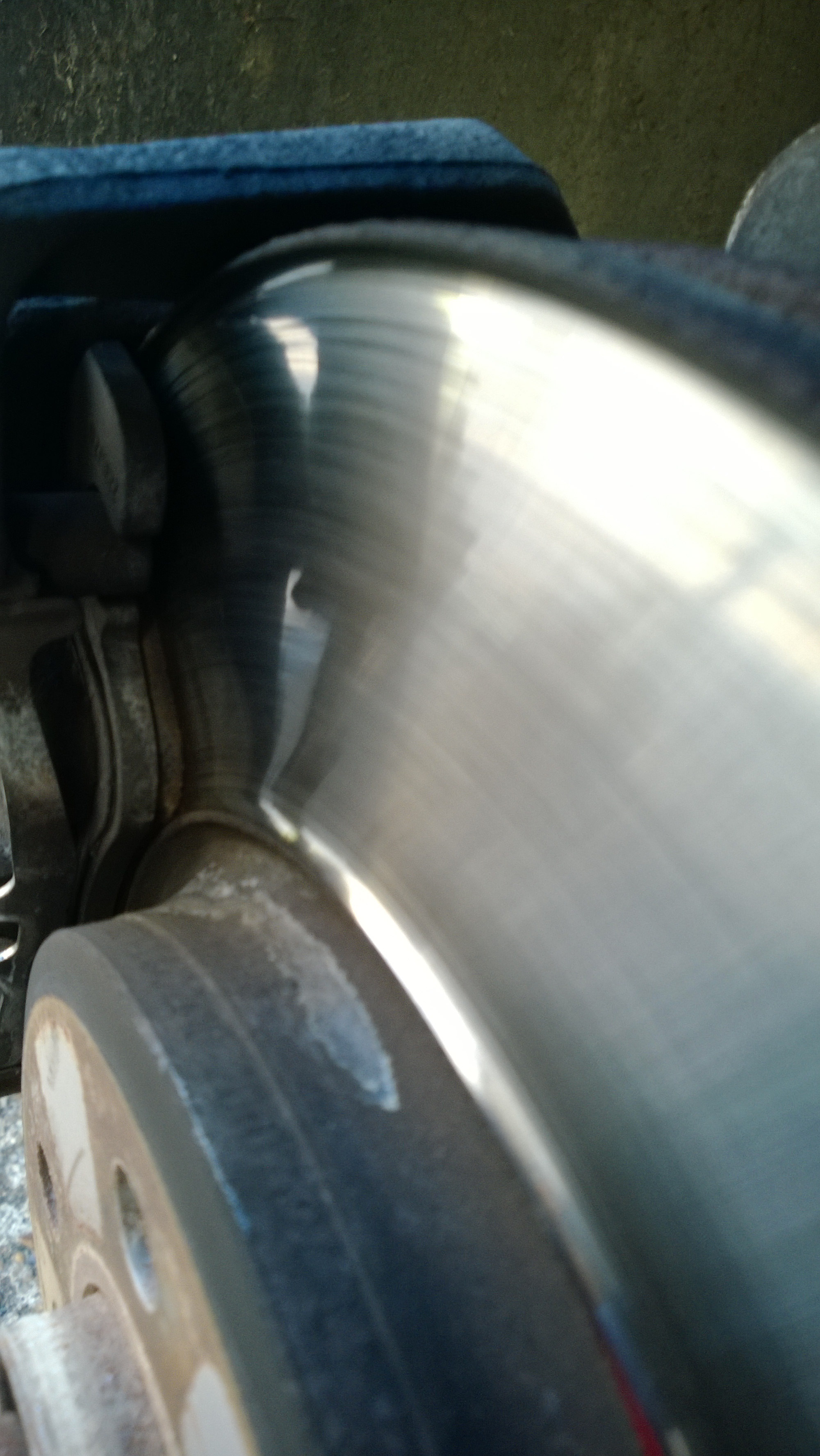

Bonjour à tous je fais un petit tuto simple pour le remplacement de vos plaquettes et disques sur votre auto en espérant que çà vous soit utile
On peut voir sur la deuxième image qu'il était temps de les remplacer

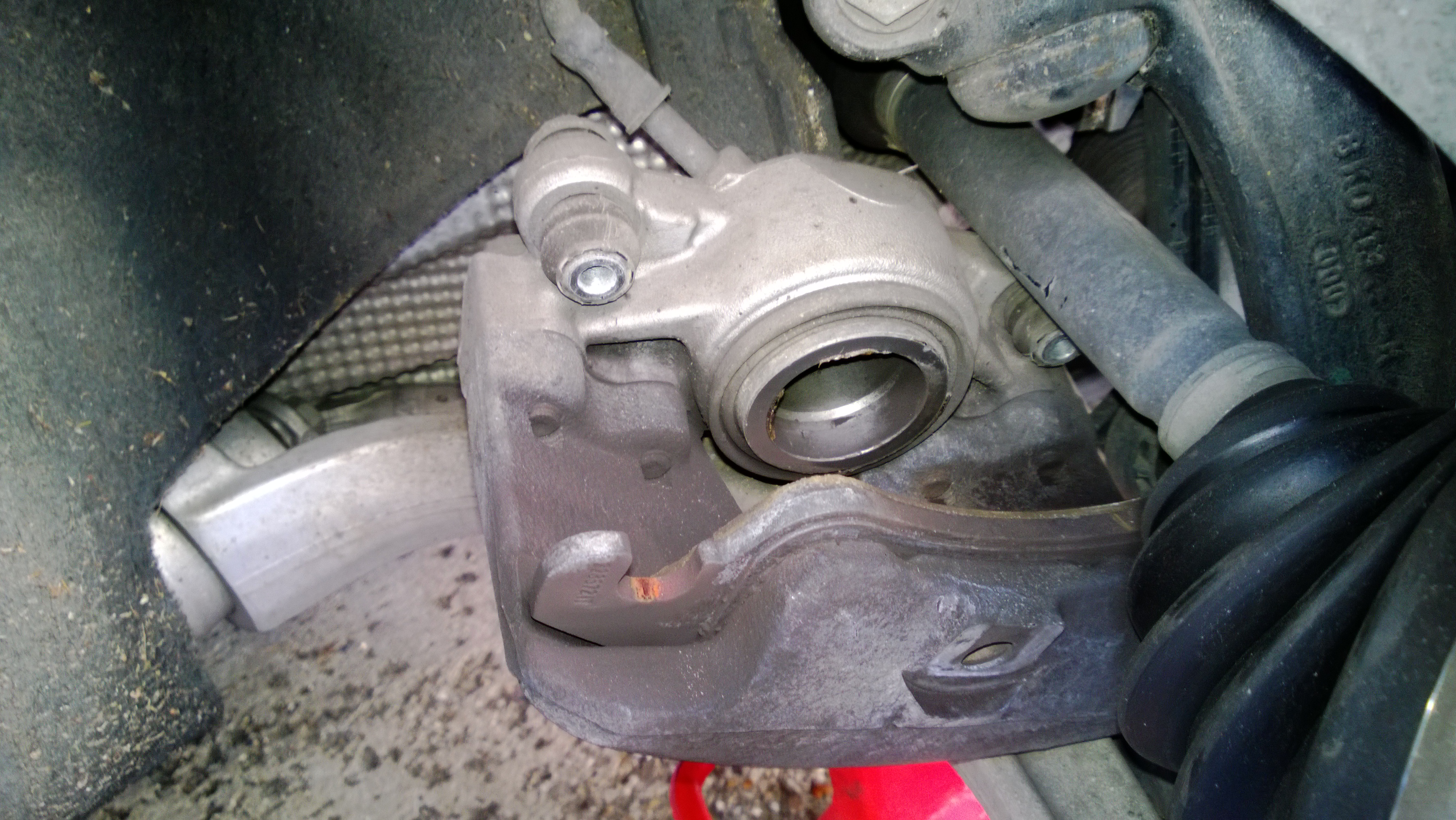

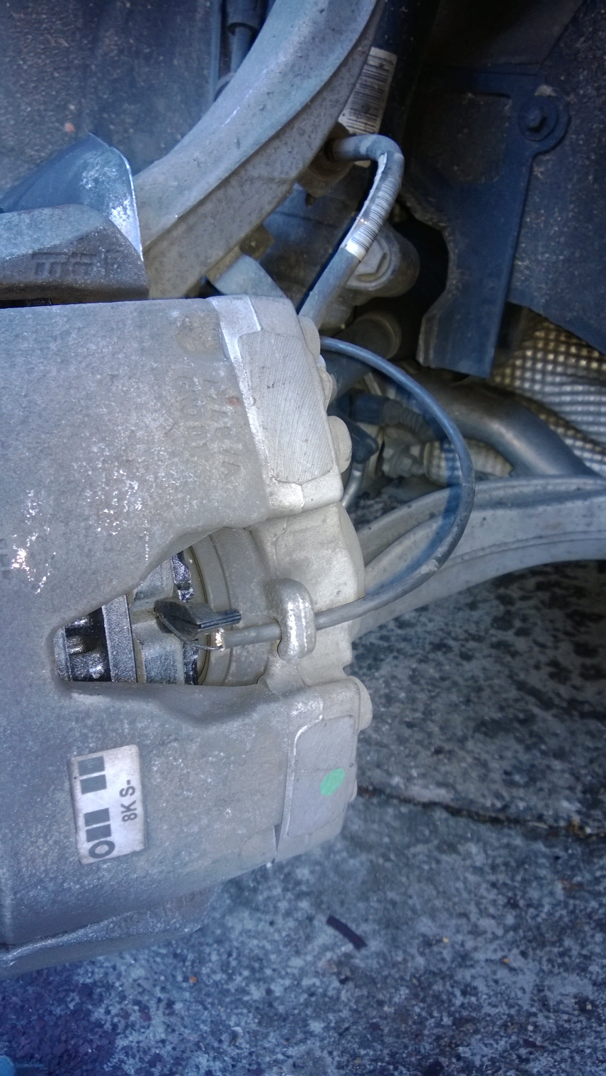

Enlèvement de la barrette en ferraille le petit amortisseur flèche verte
On peut mettre un tournevis au niveau de la flèche rouge pour soulever
2° étape
Repousser le piston , perso je l'ai fais avec un tournevis mais on peut déposer l'étrier et le faire après avec une pince
si on le repousse avec le tournevis en cas de remplacement que des plaquettes ne pas prendre appuis sur le disque mais sur la plaquette extérieur , pour ne pas marquer le disque

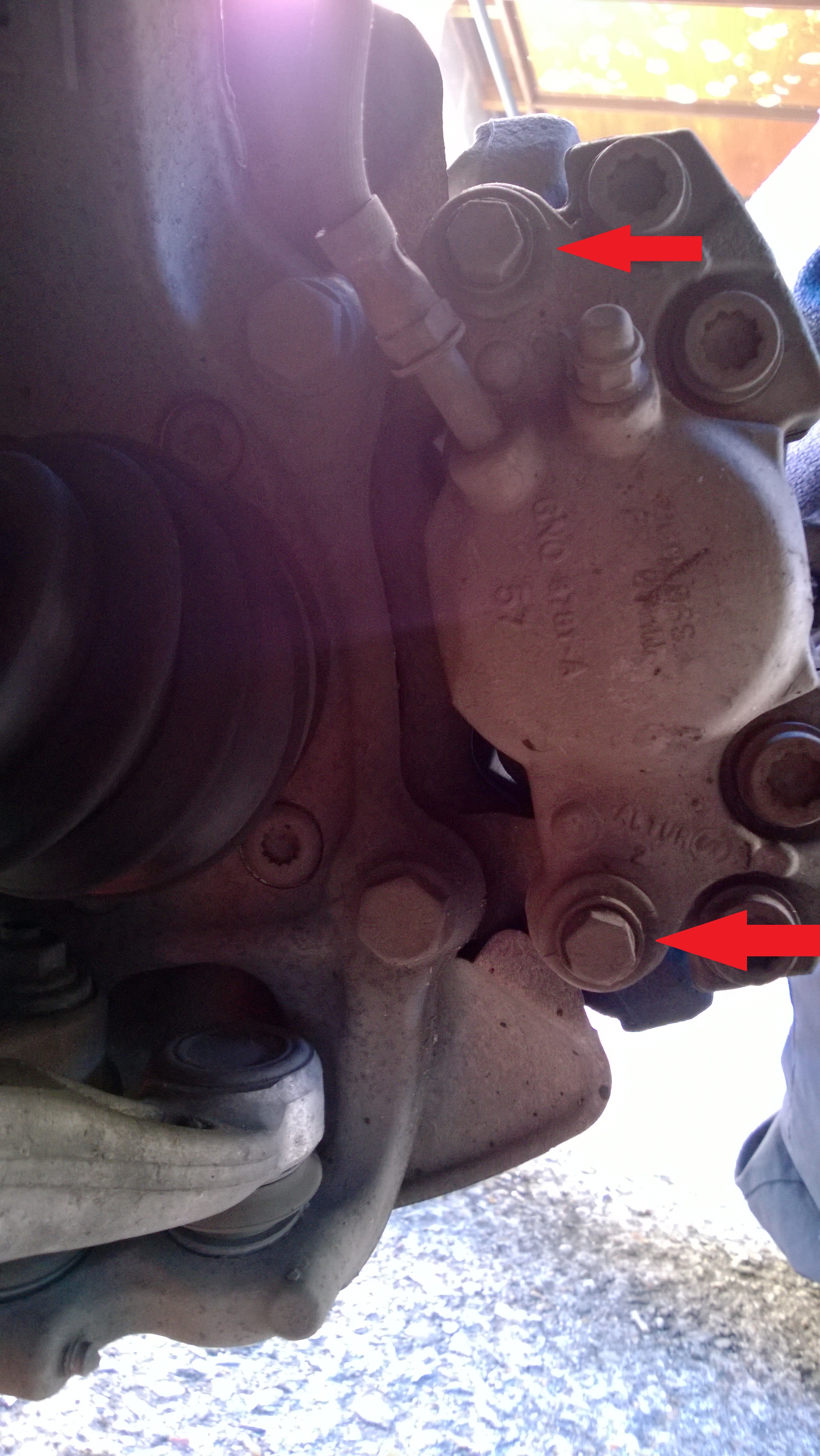

Dépose de l'étrier
prendre un cliquet avec une douille de 13 et desserré les deux vis marqué par les flèches pour le remontage changer les vis normalement elles sont fournis avec le nouveaux jeux de plaquette , sinon faudra remonter les anciennes vis avec de la loctite
Vous pouvez posez l'étrier sur le triangle , ou prendre un fil de fer ou cintre et l'accroché à l'amortisseur

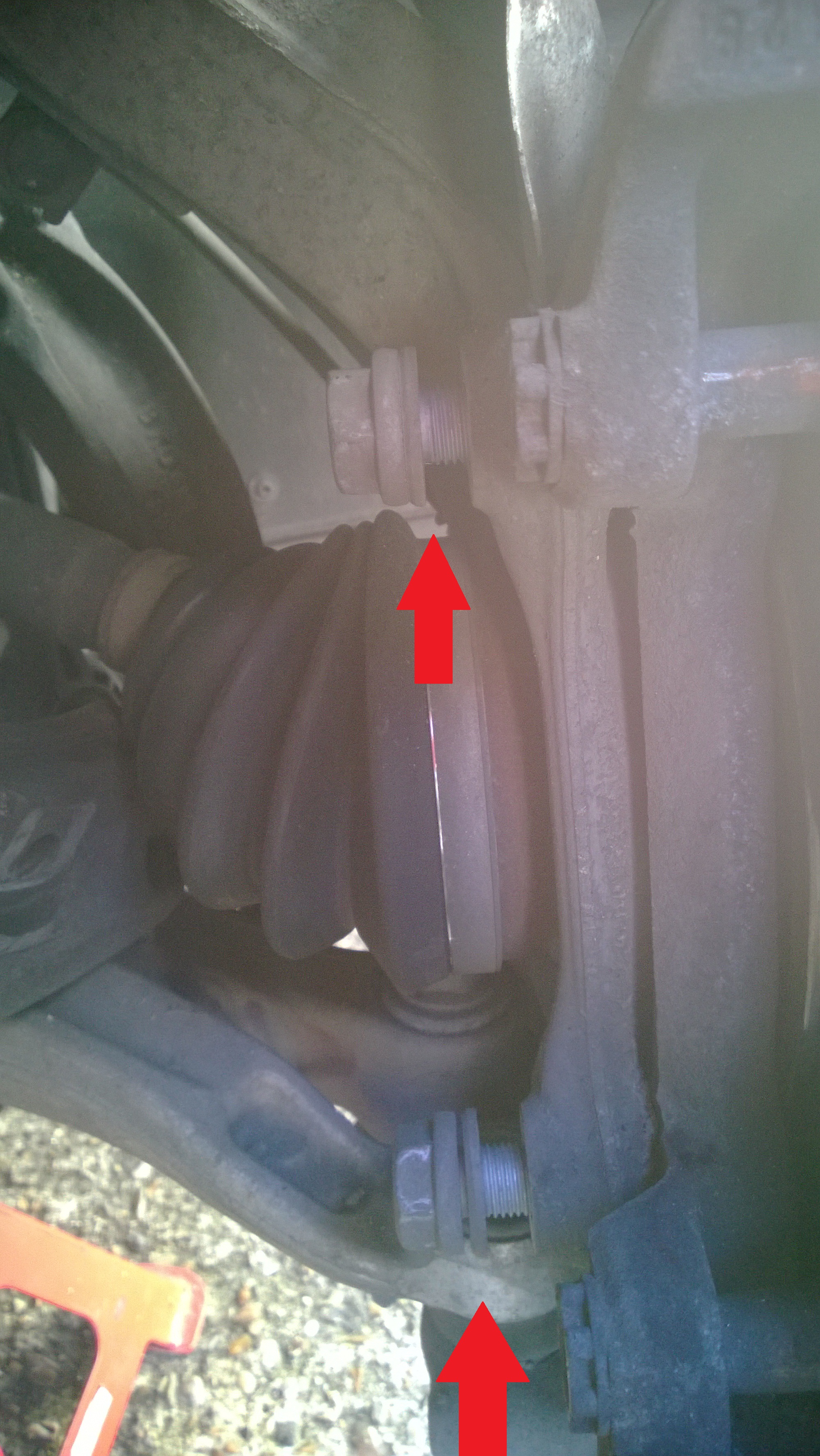

4° étape Dépose du support de l'étrier

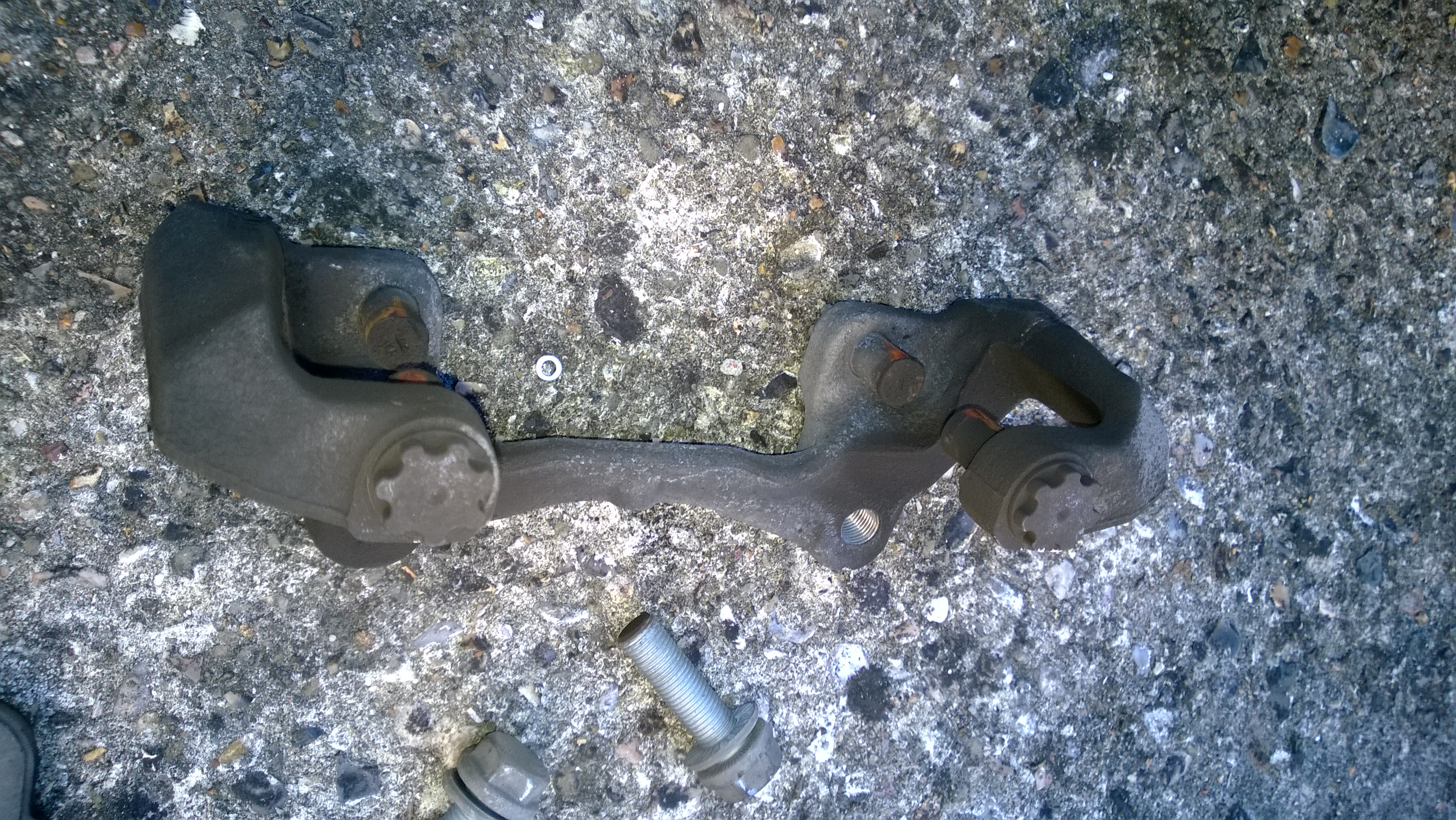

Enlever les vis marqué d'une flèche avec une douille de 21 ou clé comme bon vous semble , pour le remontage une petite goute de loctite sur la vis ne fera pas de mal
Une fois le support déposé vous pouvez mettre un coup de brosse métallique pour nettoyé les portés des plaquettes
