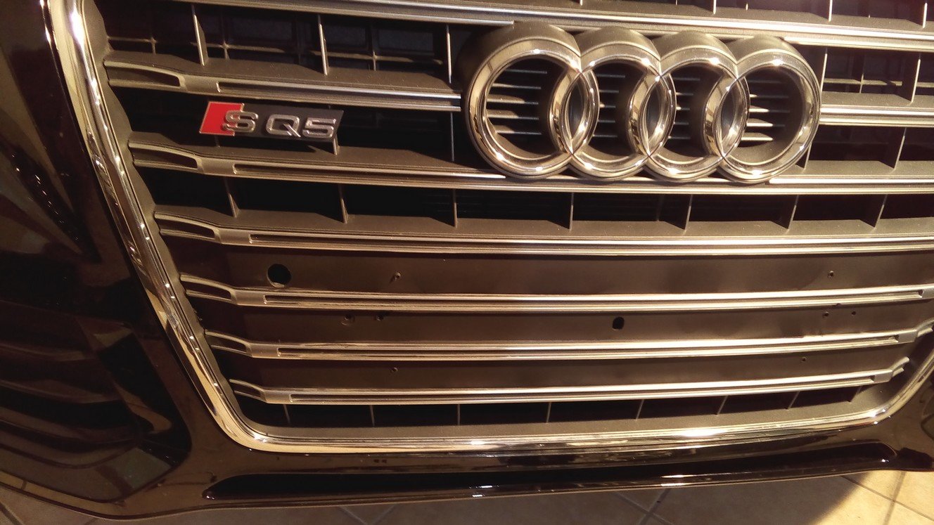

Je voudrais faire la même chose sur un phase 2, mais mes radars avant ne correspondent pas avec la calandre du Sq5 qui sont dans le pare choc, je ne sais pas comment faire 😔
il y a une heure, Kerax a dit :

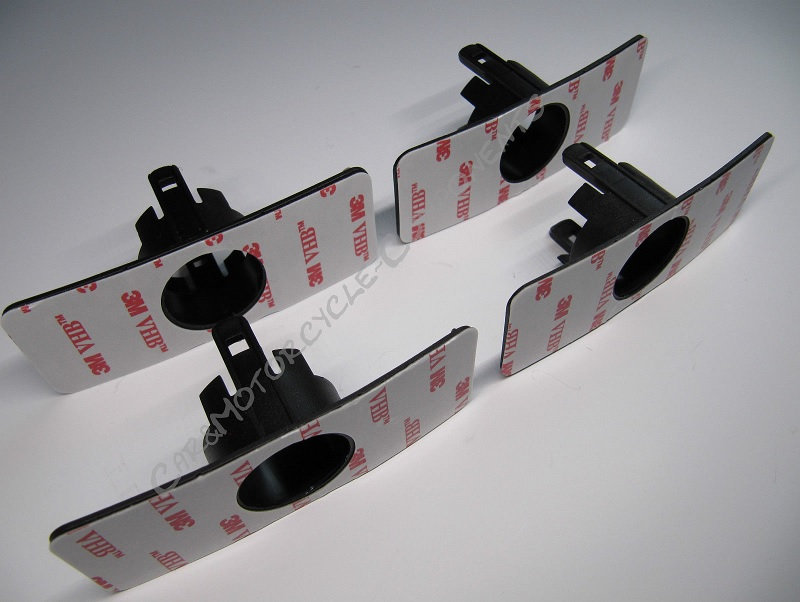

Tu peux prendre une calandre de sq5 sans capteur de radar (comme celle que j'ai acheté) et si tu dois replacer des radars tu perces toi même des trous de 18mm et tu colles derrière des supports de radar
http://www.ebay.fr/itm/BMW-Opel-Mercedes-Peugeot-Skoda-Volvo-PDC-Sensor-Halter-Parksensor-Halter-Neu-/121017820631?hash=item1c2d3965d7
Bonsoir,
Merci pour le lien, je ne savais qu’il fallait des supports, ils sont compatibles Audi ?
En concession, tu sais si on peut les avoir au détail ?
Les supports ne sont pas obligatoire si ta calandre et ton pare choc sont équipés. Pour ma part je n'avais pas l'option et j’ai pu l'installer en retrofit grâce à ces supports compatibles avec les capteurs audi.
Ça se trouve par 4, 2 ou en unitaire sur ebay. En cc je ne sais pas j'ai pas demandé
