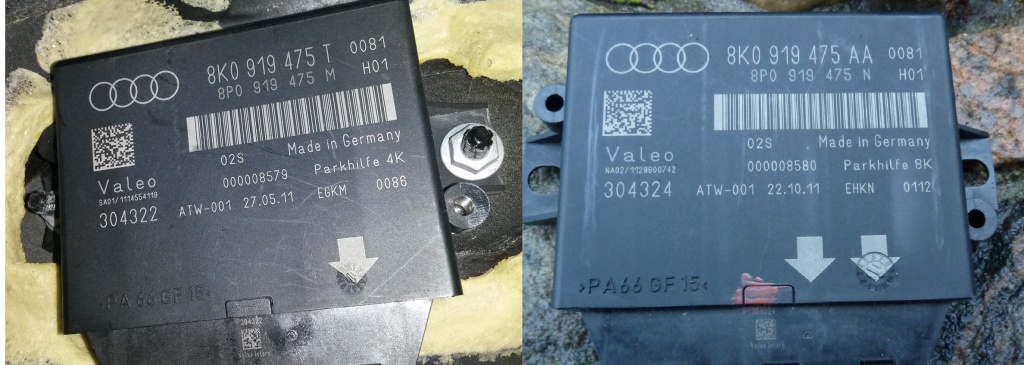

Je souhaite monter en rétrofit les radars avant mais je bute sur le choix du calculateur pdc.
A quoi correspond la deuxième référence (en petit caractère 8P0 919 475 M ou N) je ne trouve aucune correspondance dans ETKA?
A gauche mon calculateur actuel et à droite celui que je souhaite acheter

tu doit regarder ,le nombre de sorti (fiche) le miens est prévu pour le rajout ,donc je ne doit pas le changer, si je fait la modif :marcelpoire:
d’après tes photos ,celui a 2 flèches a 2 fiches

Non ce n'est pas pour l'adaptative cruise control, c'est pour connecter mes radars d'aide au stationnement à l'avant que j'avais installé lorsque j'ai monté ma calandre SQ5 sur les conseilles d'Avgan
J'ai fini par acheter le module 8K0 919 475AA à deux entrées (2 flèches) :marcelpoire:
